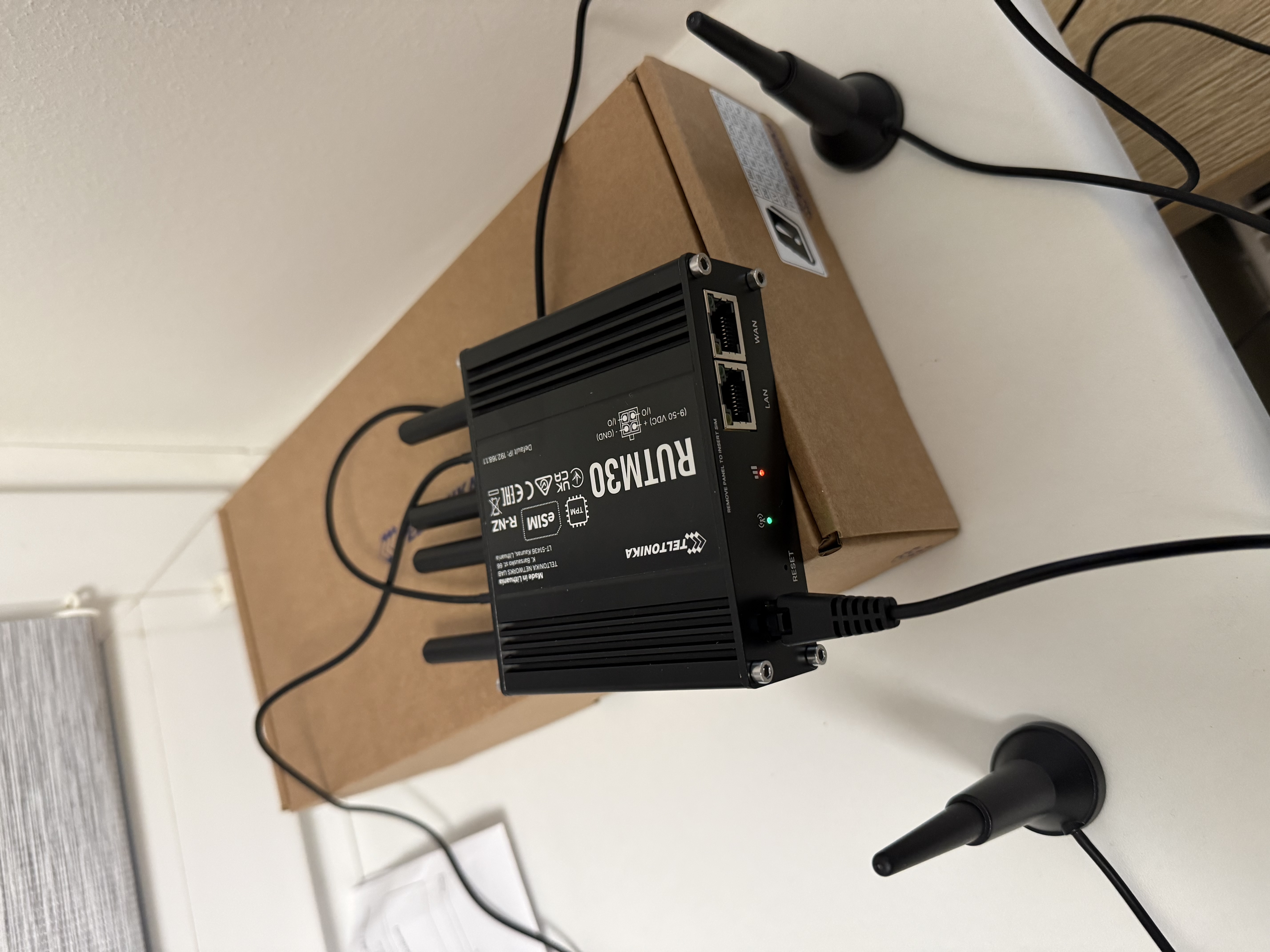

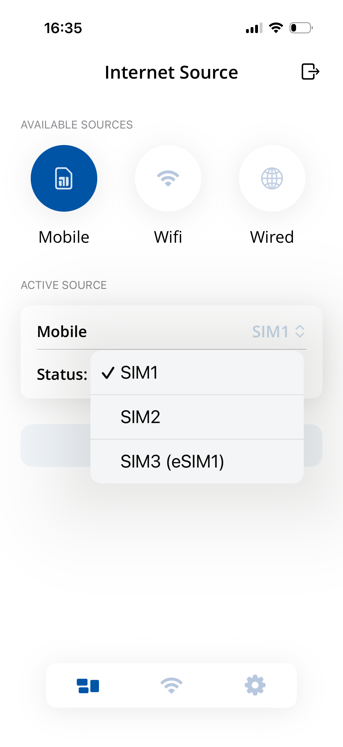

Oživím toto mnou oblíbené vlákno Wink
Můj stávající Netgear Nighthawk 1 se po letech pomalu chystá do mobilního nebe. Uvažoval jsem o jeho náhradě, která by měla mít následující parametry:
1. Spolehlivý mobilní router renomovaného výrobce
2. Podpora 3G, LTE, 5G
3. Podpora SIM (nejlépe 2x) a zároveň e-SIM
4. Napájení 12V
5. Možnost připojení externí antény
6. LAN konektor
7. Možnost jednoduché volby připojení Mobil / WiFi / (LAN)
8. Nízký příkon
9. Rozměry a konstrukce vhodná pro použití v obytném autě
10. Akceptovatelná cena
Po delším hledání jsem našel alespoň pro mne optimální řešení ve formě routeru Teltonika RUTM30 https://www.teltonika-networks.com/pr...ers/rutm30 . První pokusy a testy mě utvrzují ve správnosti tohoto řešení. Router splňuje v ideálním kompromisu mix mých 10 základních požadavků. Webové rozhraní lze přepínat mezi komplexním režimem umožňujícím detailní nastavení i instalaci add-on modulů a zjednodušeným rozhraním vhodným pro běžné uživatele. Mobilní aplikace má přímo režim Camper pro použití v obytném autě nebo karavanu.
Až na tu cenu je RUTM30 teorericky super.
Nenašel jsem nikde frekvence pro mobilní pásma.
Našli jste někdo? Testoval někdo?
