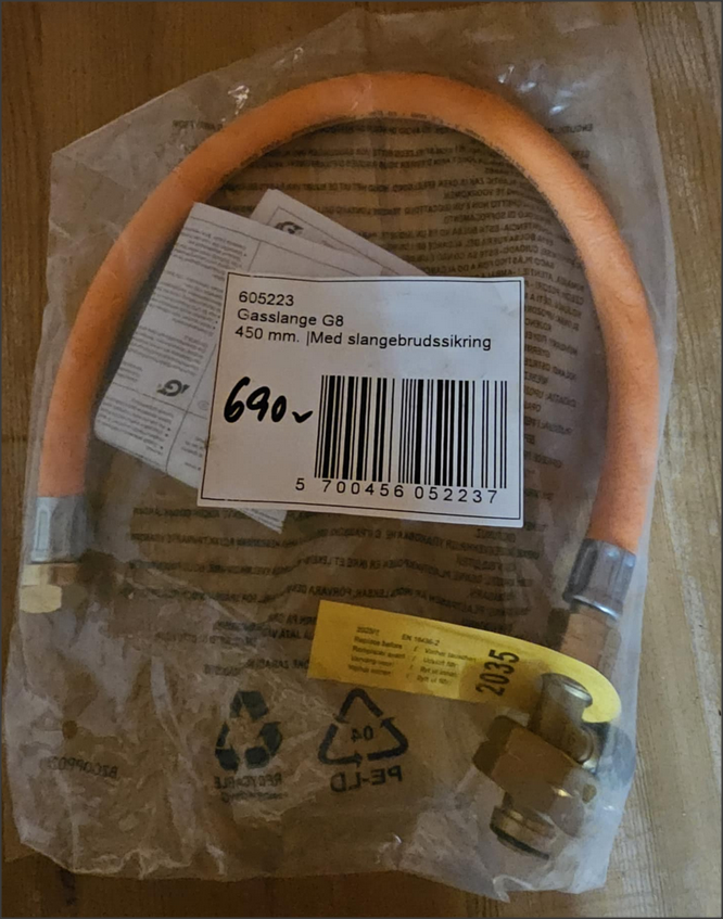

tlakové hadice z plynové lahve k duocontrolu jsem kupoval u Caravanmana. Měl velký výběr. Měl hadice bez crash ventilu a s crash ventilem. Bral jsem s crash ventilem na českou lahev.
zdeny62 Připojili následující obrazek:
