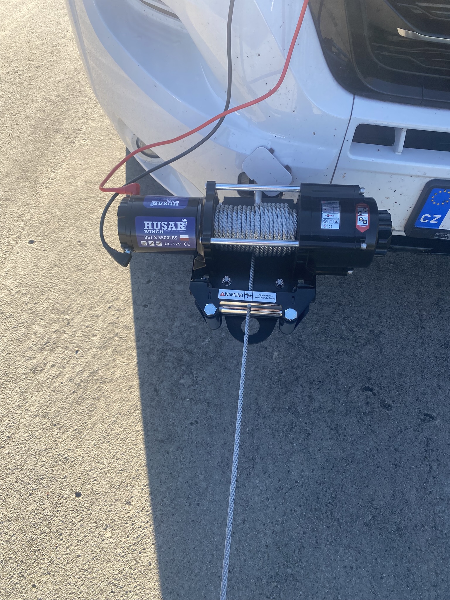

Ano, v pohodě stačilo napřímo, bez kladky. Podle zvuku navijáku slyšíš, jak je namáhaný. Já jej "naostro" použil jen jednou, bylo to na mokré trávě mírně do kopce a kola zabořená na začátku vytahování asi tak 5 cm maximálně (zadek asi 5, předek tak 3 cm), neměřil jsem to.
A byl jsem docela daleko na louce, takže na kladku by mi možná už nevyšlo lano. Táhnul jsem se asi 30 metrů.

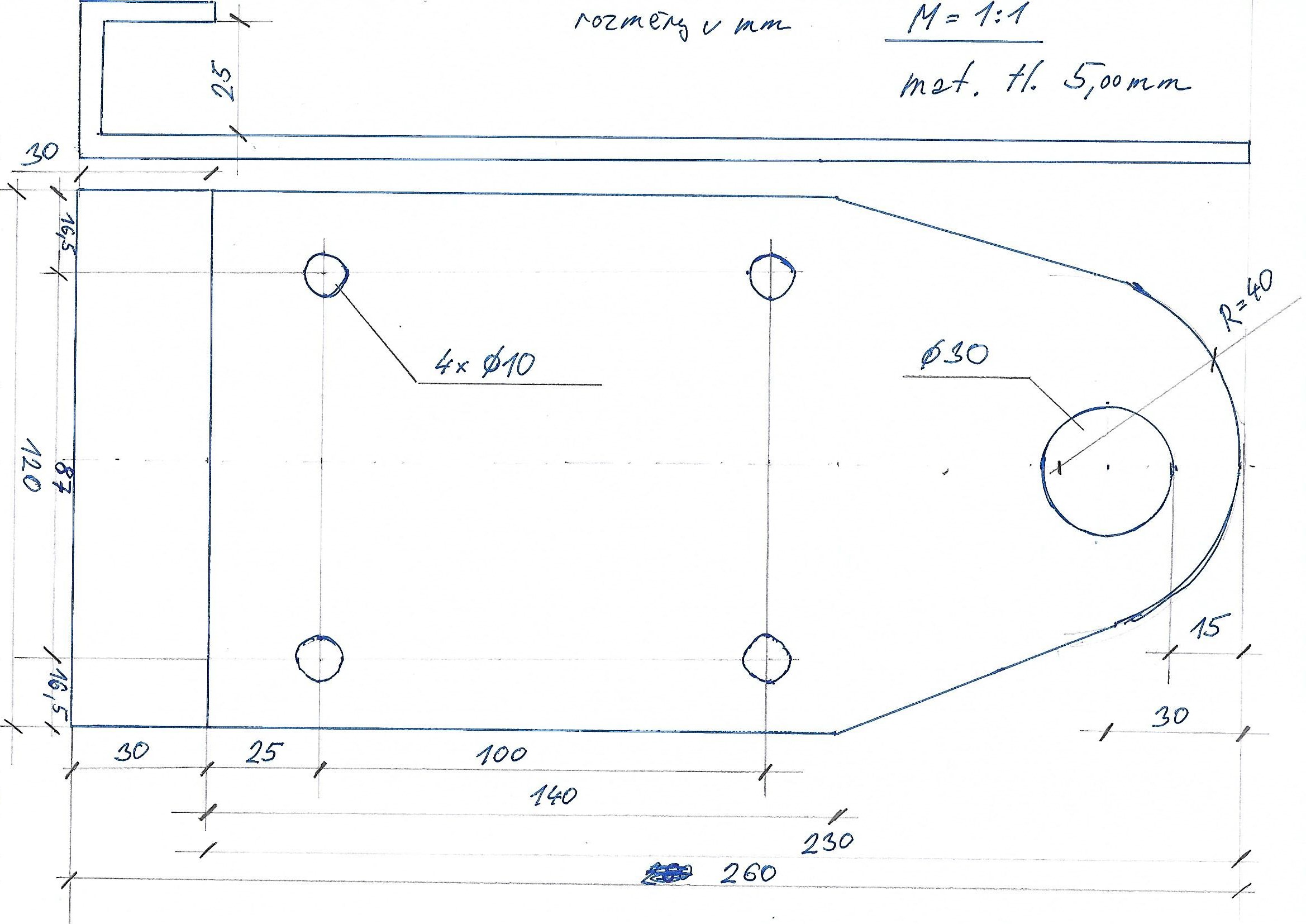

Jinak kolem stromu dám takovou krátkou kurtu (aby lano nepoškodilo strom a neničilo se, a do jejích ok pak hák od lana navijáku. Pokud bych potřeboval použít kladku (zapadnutí po nápravu), tak lano provléknu kladkou, (která má stejný hák jako lano u navijáku), hák kladky zaháknu za oka kurty a hák lana navijáku do oka na přední části základové desky na níž je naviják namontován. Pro tento účel jsem si desku nechal vypálit delší a do ní velký otvor o průměru 30 mm, aby se mi to v pohodě zahakovalo.
Snad jsem to popsal srozumitelně.

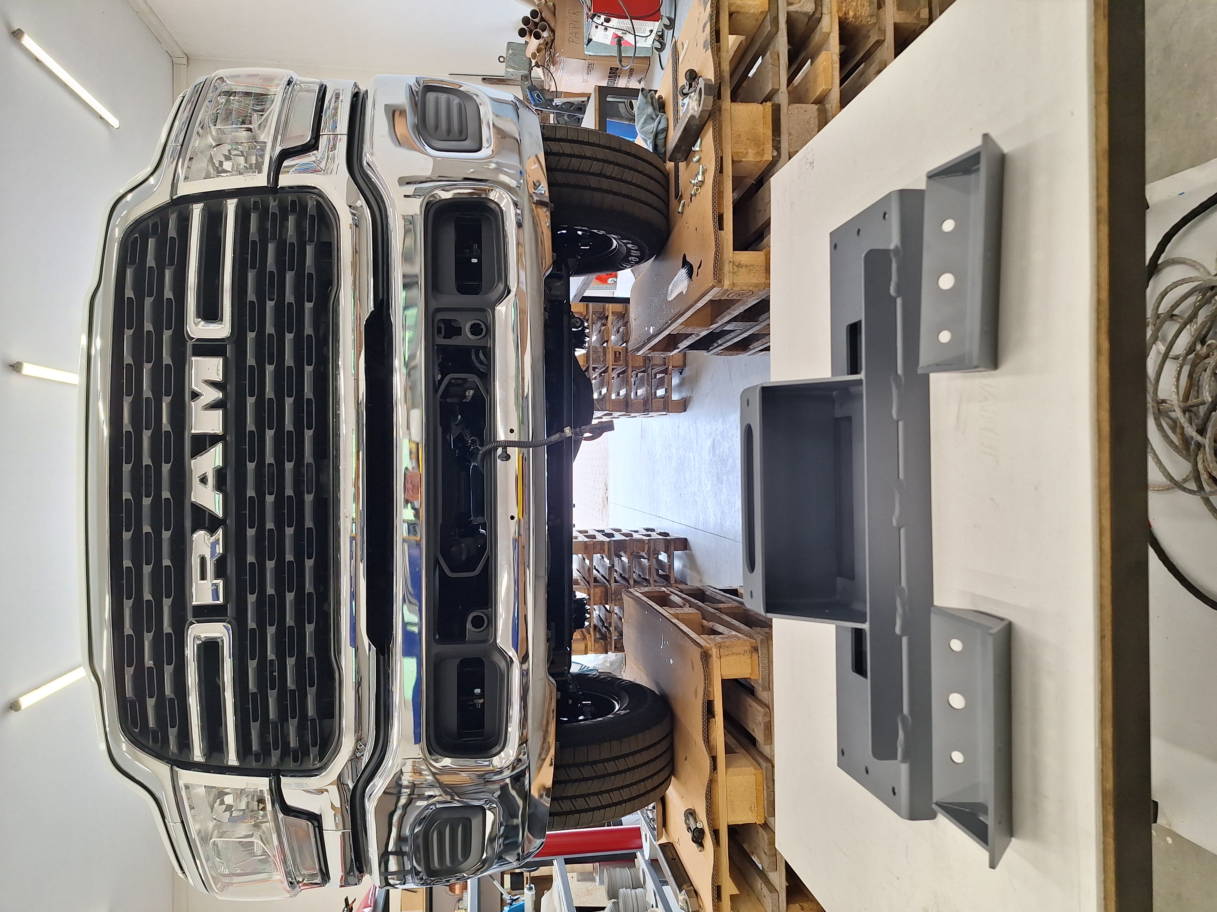

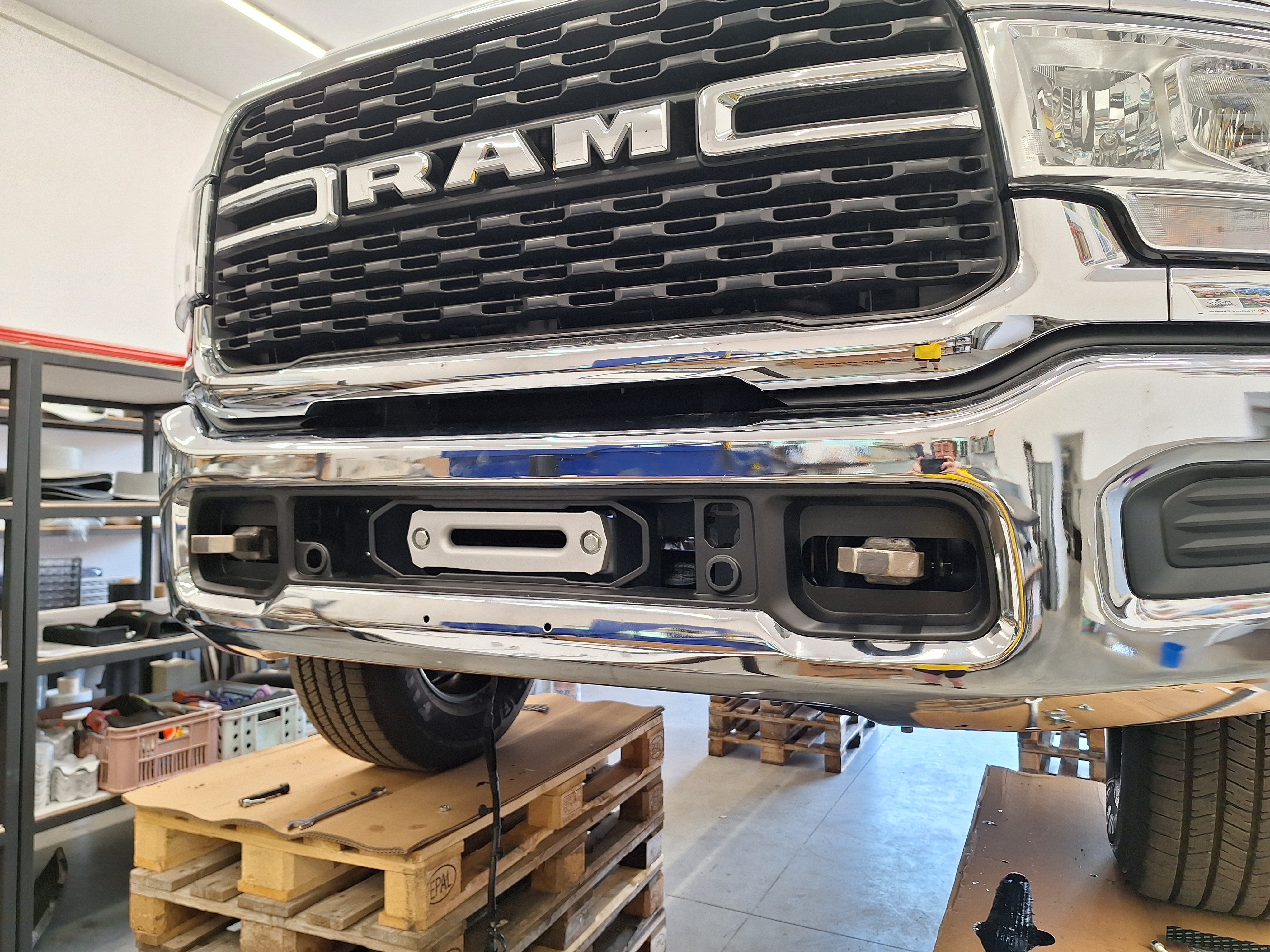

Já mám vždy ve flotile jedno auto s navijákem, i když se ale jedná o trochu jinou kategorii aut i navijáků, viz fotky v příloze, kde je můj poslední mazlík s montážní deskou pro naviják. Kabely k navijáku zásadně vedu mimo kabeláž auta v samostatném ochranném návleku a těsně za baterií je plusový pól opatřen odpojovačem. Vemi neříjemný zážitek totiž může připravit spečený kontakt spínače motoru a hlavně na běžnou jízdu je vše odpojeno, aby v případě nehody nebylo zaděláno na požár..

bezva nápad, potřebuju vyndat převodovku z forda a právě přemýšlím, na co ho postavit...
je to na těch paletách aspoň trochu stabilní?

Je to naprosto stabilní a bezpečné, používám to už léta, nedávám palety jenom na kraj, ale na střed. Je dobré na paletu položit karton, aby Ti nářadí nepropadalo dolů, potom se blbě hledá. Využívám možnosti, že mám ve firmě dvě vysokozdvižky a dostatečně velkou dílnu. Jedna zdvižka za předek a druhá za zadek. Ta RAMka na fotce (je to typ 2500) váží prázdná 3040 kg. Dělal jsem to i jednou ještěrkou, ale to je trochu pakárna, protože to jde po dvou paletách, tak jsem se trochu najezdil, ale to byly začátky.

sem si všiml, že je to dvaapůlka... on ten ford není o moc lehčí + potřebuju dostat kola aspoň metr vysoko,
jdu shánět palety... dík

Máš pravdu, že syntetické lano je příjemnější na manipulaci a lehčí, já však úmyslně volil ocelové. Mám s ním mnohem více zkušeností než se syntetickým a prostě víc mu věřím.
Pokud se s ním správně zachází, tak vydrží, a hlavně, nepředpokládám používání každý týden a rolny jsou dle mého názoru v tomto případě lepší než průvlak.
S „vysátím“ baterky bych si zas takové starosti nedělal, jednak máš nastartováno (a pomáháš i motorycky), a kdyby bylo nejhůř, tak se dá vždycky za chvilku oživit z nástavbové baterie.
Jak jsem již psal, v terénu jsem jej použil jen jednou, táhnul jsem se cca 30 metrů a pokles napětí na baterii byl v podstatě zanedbatelný. A motor navijáku sotva vlažný na dotek. Pravdou je, že bylo zima, pršelo a foukal silný vítr, ale to by jej stejně nestačilo nijak výrazně chladit. A naviják nebyl extrémně zatížený,
Iluzi, že malým navijákem potáhnu auto po nápravu v bahně desítky metrů si opravdu nedělám, myslím, že zapadnout po nápravy a přisát se spodkem, by asi byl opravdu docela problém. Pak jedině kladky a zhotovit kladkostroj“.
Ale zde může být klidně problém i s traktorem, viděl jsem již i tažné oko vytržené z rámu (ale to nebylo na Fiatu).
Jinak odpojovač v sobě má, a kdyby selhal, tak stačí vytrhnout jeden z přívodních kabelů, schválně je mám řešeny pouze na nasunutí..
No a na běžnou jízdu je samozřejmě odpojený a uklizený.
