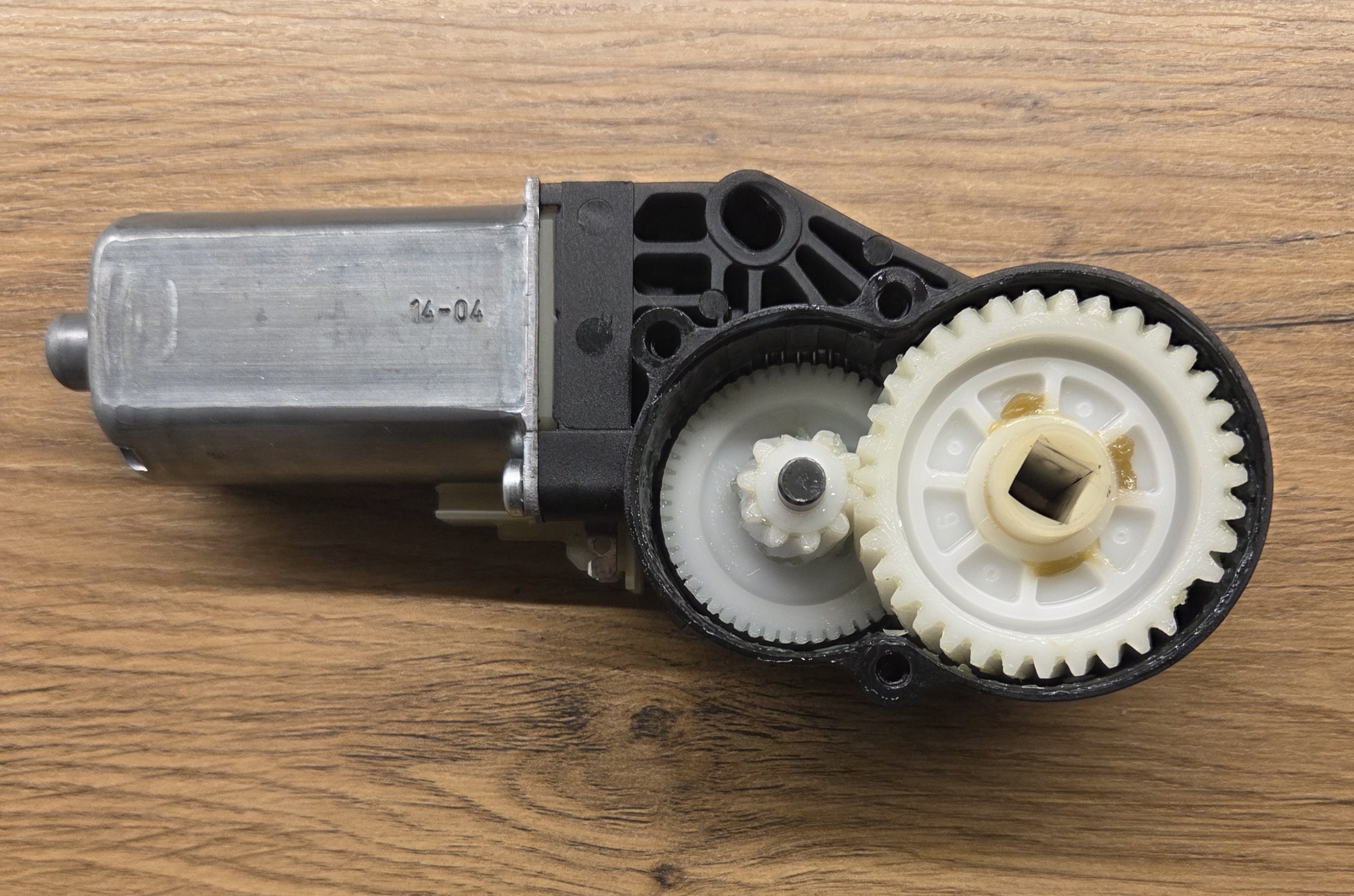

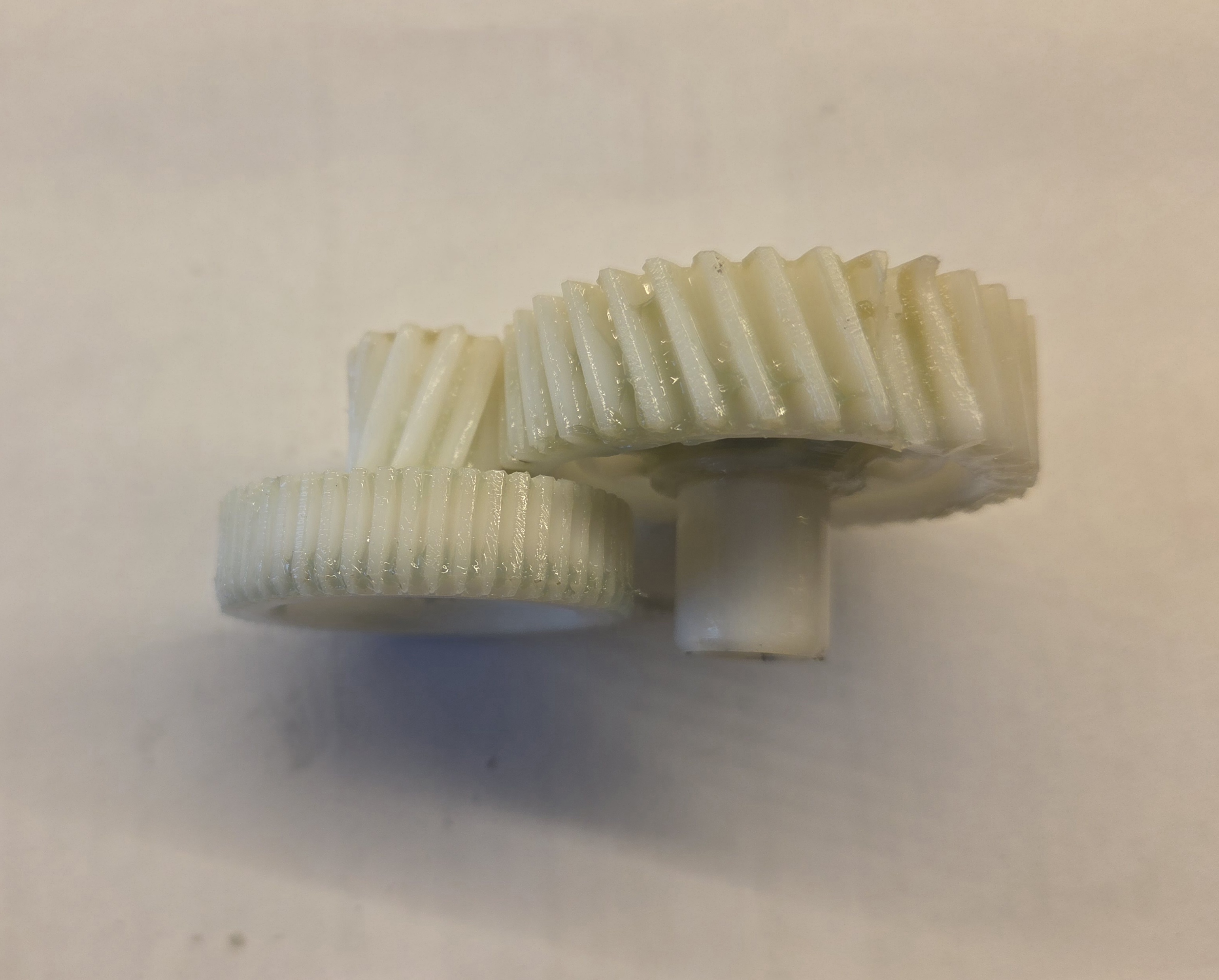

Ahoj, prosím o radu eventuelně o pomoc. U vysouvacího schodu Thule se v převodovce motoru vylomily zuby. Viz foto. Pravděpodobně někdo šlápnul na schod, který nebyl dostatečně vysunutý a pár zubů to odneslo. Zatím je schod funkční, ale při zasunutí začne schod přeskakovat. Nechce se mi kupovat nový motor. Projel jsem internet a na nic jsem nenarazil. Proto prosím o radu jestli vůbec dají sehnat máhradní kola nebo pak koupit nový motor.

me sel objednat jen konkretni dil
https://www.reimo...tufe-10750
myslim ze pres nomadem.cz
ale i novy motor nestoji svet
https://www.vsepr...-v12--v16/

Taky mi od pohledu hned přišlo, že to vypadá jak od stěračů nebo okna a těžko někdo bude vyrábět něco takového, ale trochu jiného, kvůli něčemu tak okrajovému, jako je schůdek, když může použít existující řešení :-)

Moc děkuji za radu a správné nasměrování, kde se dá motorek sehnat. Motorek je už na cestě. Tak moc díky.
