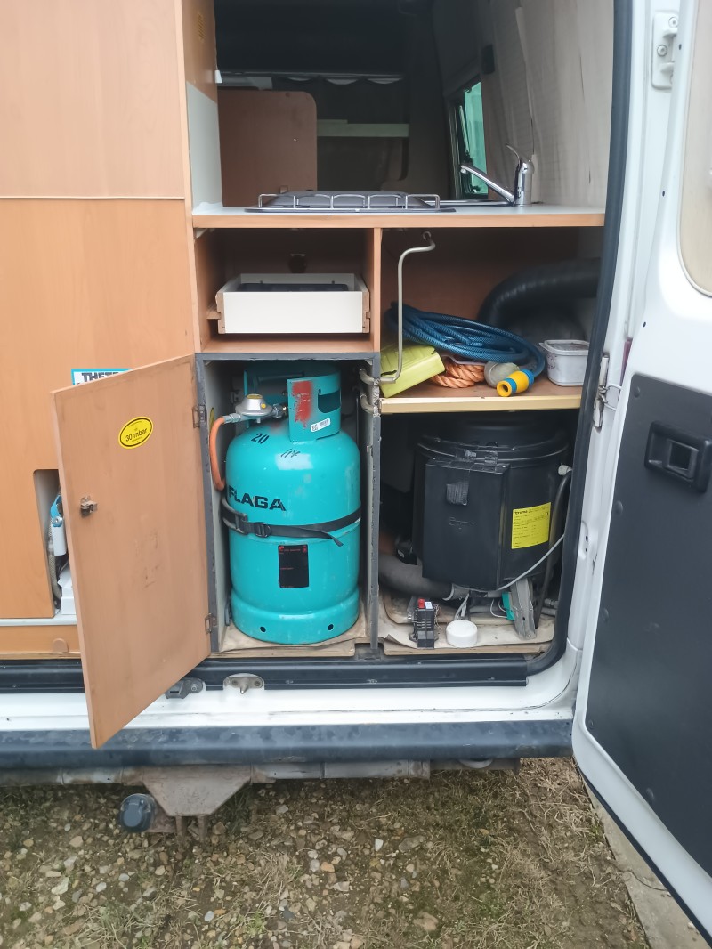

DeyvasNováček
Přidáno před 8 měsíců
Autor dotazu asi myslel něco takovýho. Máme to ve starým Boxeru Pössl Duo.
