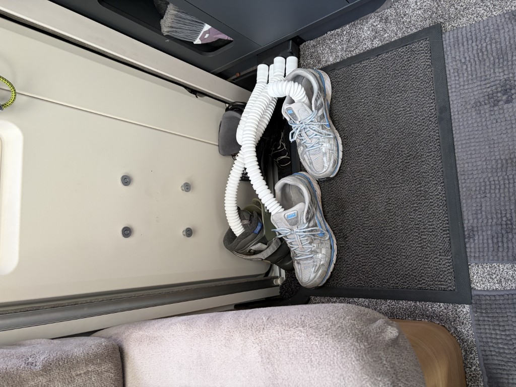

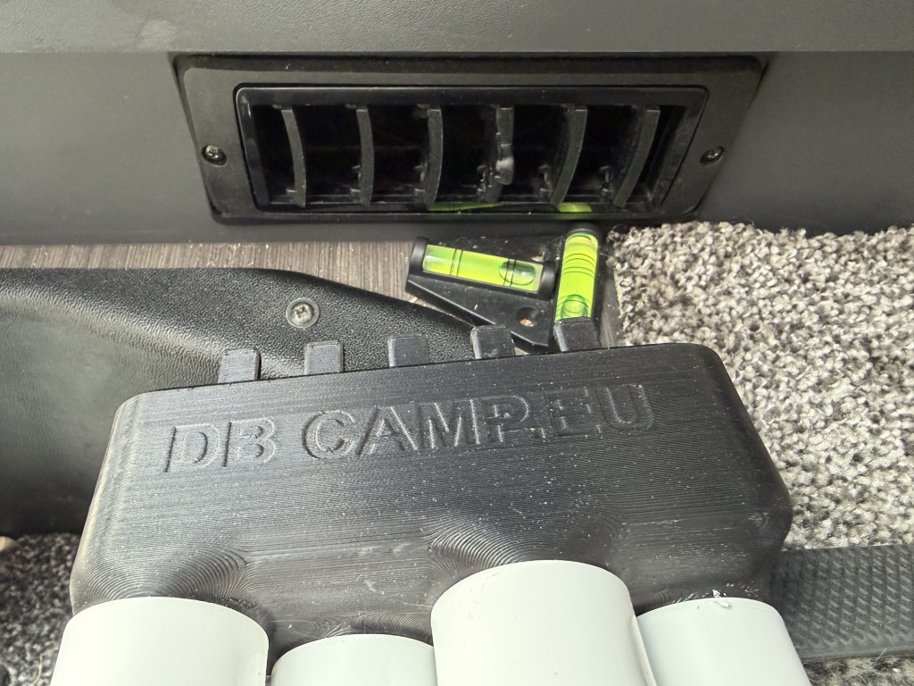

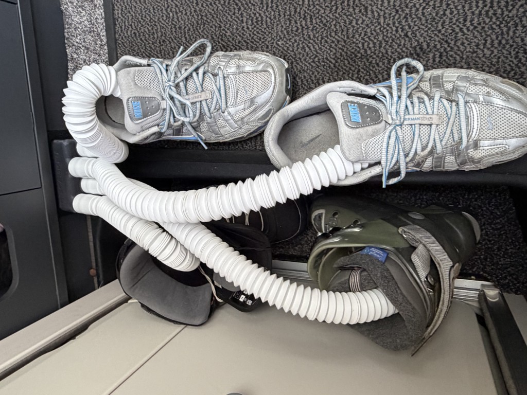

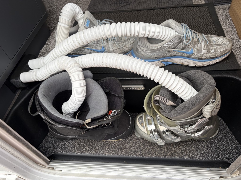

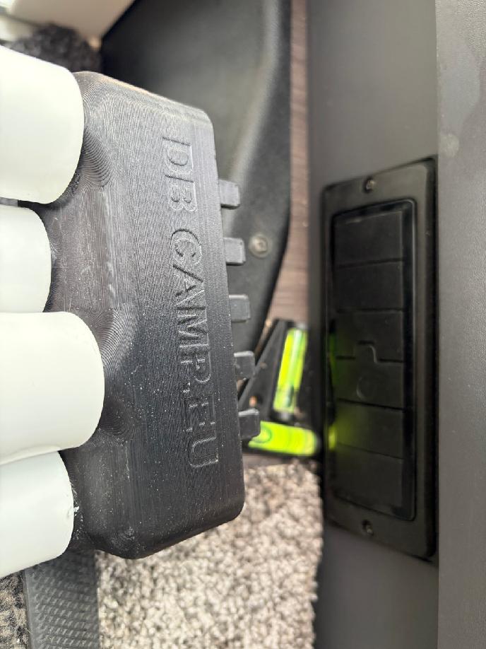

Ahoj přátelé - campeři.
Dovoluji si Vám představit můj nejnovější nápad, pro ty z Vás kteří máte ADRI jako já s obdélníkovým výdechem Trumy u schodů a chcete sušit boty přes noc na schodech tak myslím ,že to oceníte, odcházející teplo také dobře prohřívá spodní část dveří která při velkých mrazech někdy namrzá. Na výdechu se nemusí nic odmontovávat ,pouze se mřížka maximálně otevře a dovnitř se zasune sušák, trubky zasunout do botů a díky "voňavým" výparům z botů krásně usínáte :-D a ráno obouváte teplé a suché boty.

Dobrá vychytávka, mám to v kulaté verzi.
Jenom to nedávám ke dveřím, ale pod stůl za řidiče, u dveří to s botami trochu překáželo.

Vzhledem k tomu, ze plast z 3D tisku vydrzi max. 70°C a mnozi, co maji rozbocku hned u vyfuku, ktery je blizko Trumy, to zjistili az podle deformace a zapachu, se da rici, varianta u "dveri" bude od topeni dal a tudiz deformace prosta, vidim toto jako OK reseni.

Jenom taková osvěta, pro Vás......
Máme otestované že naše ABS řešení vydrží teplotu i přes 100C. 70C je tak pro materiál PETG nebo PLA, ale to by na to snad nikdo nepoužil. My umíme tisknout i z PA12 a ta snese ještě víc než klasické ABS.
Ono dnes bohužel spousta lidi (hlavně starších) má zafixováno ze 3D tisk je na hračky a že se na technické věci nehodí. Opak je však pravdou, většina dnešních automobilek minimálně vývoj provádí právě na 3D tisku a spousta jiných firem 3D tisk používá profesionálně na výrobu všech možných dílů. Právě díky jednoduchosti technologického procesu a velkému rozmanitému množství materiálu s různými vlastnostmi jak mechanickými tak i chemickými
