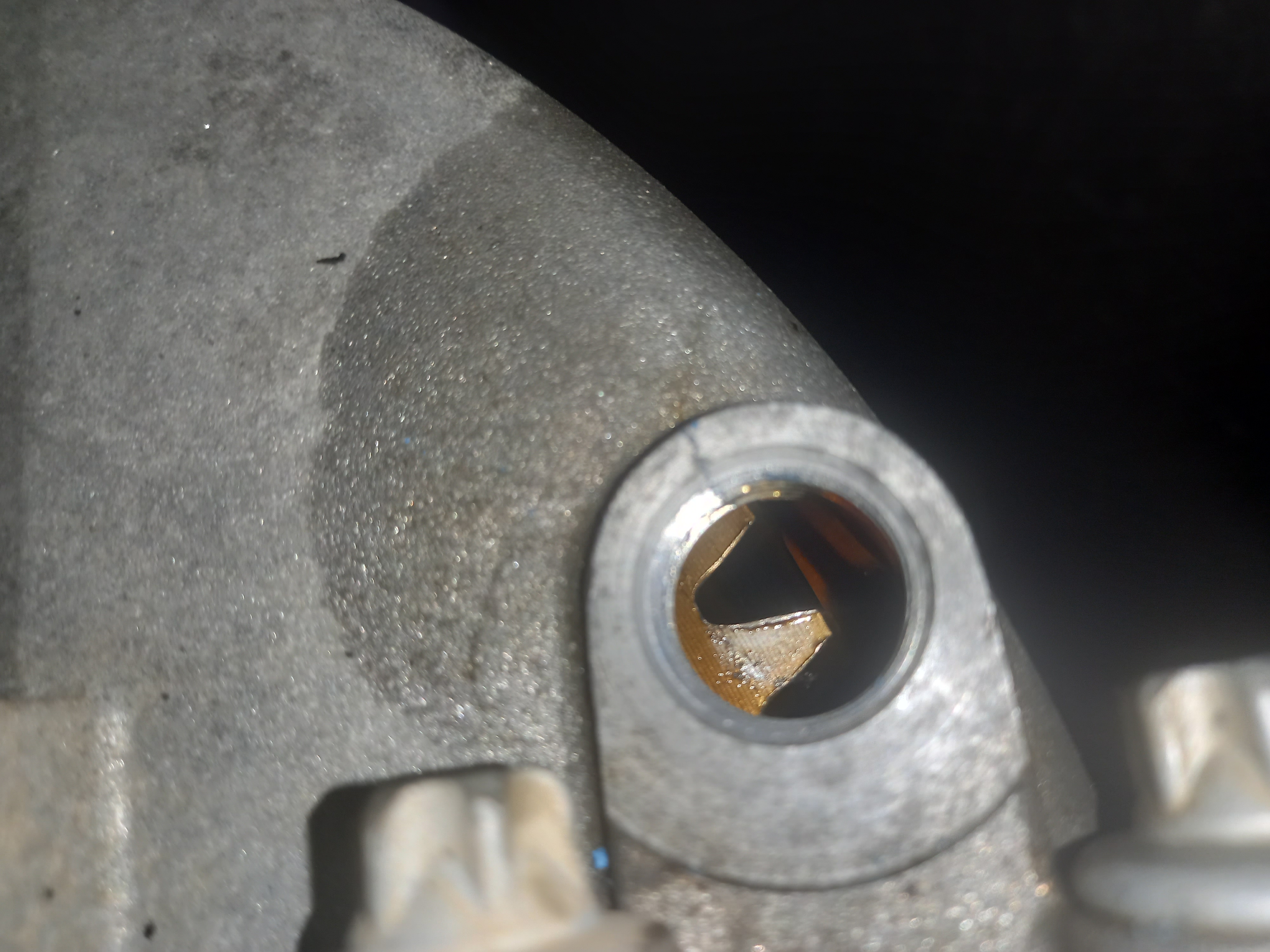

Rozhodol som sa vykonať predsezónny servis na aute, FIAT DUCATO 3,0, 160 PS, výmena filtrov - olej, vzduch, palivo a tiež aj jednotlivých náplní. Rozhodol som sa aj pre výmenu oleja v prevodovke. Vypúšťacia skrutka je zboku a šla veľmi ľahko povoliť. Urobil som prepláchnutie a po hodine som sa rozhodol pre naliatie oleja do prevodovky. Začal som vypúšťacou skrutkou, ktorá mi šla šróbovať ľahko rukou a následne som ju trochu pritiahol imbusom, keď sa ozvalo nepríjemné puknutie. Tak som ju odskrutkoval. Na opačnom konci má magnet, ktorý pukol. Očistil som úlomky a poriadne som sa pozrel do otvoru a takmer sa mi zastavil dych. Zo závitu vychádzala prasklina a pokračovala v dĺžke 2-3 cm na obal diferenciálu. Vedel som, že je vymaľované. Olej som už nenalieval a s autom som nehýbal.

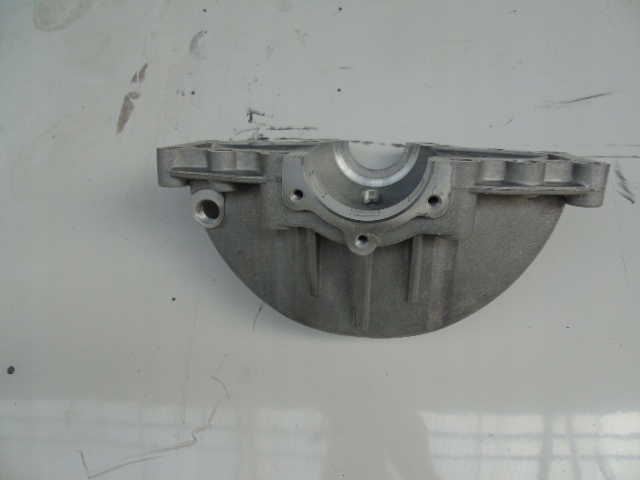

Vypúšťacia skrutka je súčasťou dielu - obalu diferenciálu, ktorý som si už objednal a v podstate by som menil iba tento jeden diel. Momentálne ešte neviem, či sa to dá jednoducho vymeniť, pretože priestoru je tam veľmi málo. Komunikoval som s pánom, ktorú repasuje prevodovky a aj má takýto diel, vie to urobiť bez demontáže prevodovky, trvá to asi 3 hodiny. Žiaľ mám to asi 100 km z domu. Musel by som naliať olej do prevodovky a prísť k nemu. Dude mi to slziť, ale takto vraj k nemu chodia s podobnými problémami fiaty ducata.
Oprava by mala byť bez lepenia, zvárania, v podstate výmena poškodenej časti, ktorá sa dá vymeniť.

Dokladám fotku poškodeného miesta:

... a ešte diel, ktorý sa dá vymeniť.

Tak jestli se do toho nechceš pouštět sám, prasklinu bych rozjel bruskou, vyplnil tekutým kovem, výpušťák napatlal červeným silikonem do vyšších teplot a opatrně utáhl. Možná těch 100km dojedeš a ani to nebude slzet. Tlak tam není..

V krátkosti sa vrátim k môjmu problému. Diel som vymenil a zatiaľ je všetko OK.
Celá záležitosť sa týka len určitého druhu obalov, číselné označenie si už nepamätám, ale je to vidno hneď podľa vypúšťacej skrutky, ktorá keď je vymontovaná, má tvar kužeľa a dala by sa celá naskrutkovať do otvoru. Nemá žiadnu dosadaciu plochu a tým pádom sa nedá použiť ani žiadna podložka. A má aj väčší priemer závitu, ako normálna vypúšťacia skrutka.
Podľa VIN -ka som objednal túto vypúšťaciu skrutku, tvarovo bola úplne odlišná, ale hlavne do otvoru som ju nedokázal naskrutkovať, iba som ju strčil do otvoru, ktorý má podstatne väčší priemer ako objednaná skrutka.
