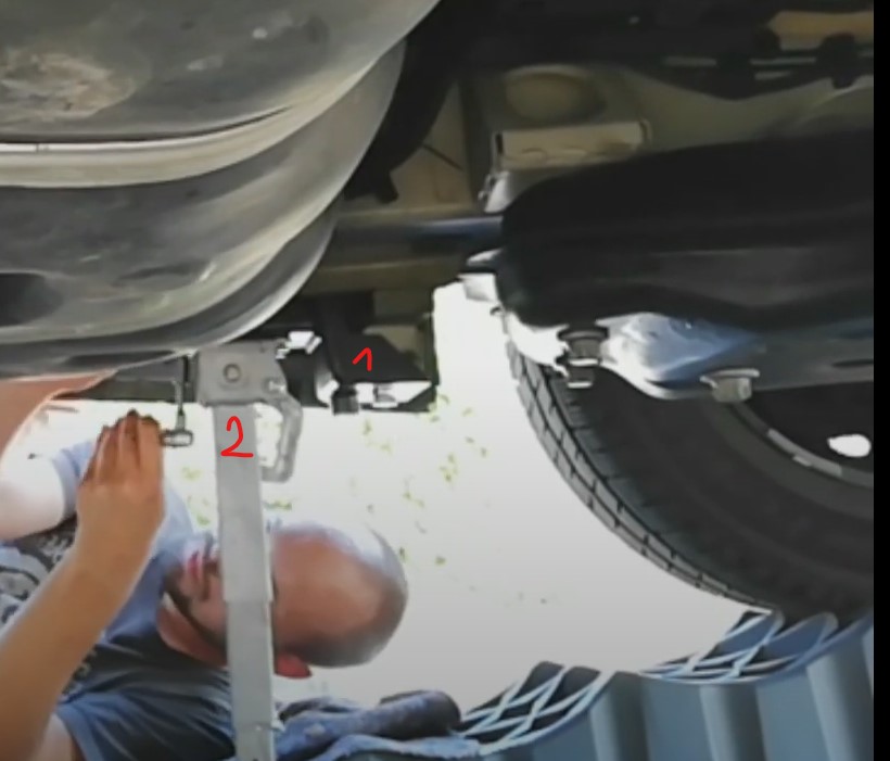

Sháním na Fiat Ducato stabilizační nohy, lehké, jen na stabilizaci, aby se auto při pohybu uvnitř nenaklánělo a s montáží bez vrtání do rámu vozidla.
Našel jsem toto viz. foto, video a pdf návod. Líbí se mi, že se použije akuvrtačka a za 5 vteřin hotovo. Víte někdo kde to koupit nebo co koupit podobného? Nikde nemůžu najít tu redukci pro našroubování do díry pro hever, aby se nemuselo nic vrtat. Pro vyrovnání obytky budu stále používat nájezdové klíny, nohy budou pouze na stabilizaci.

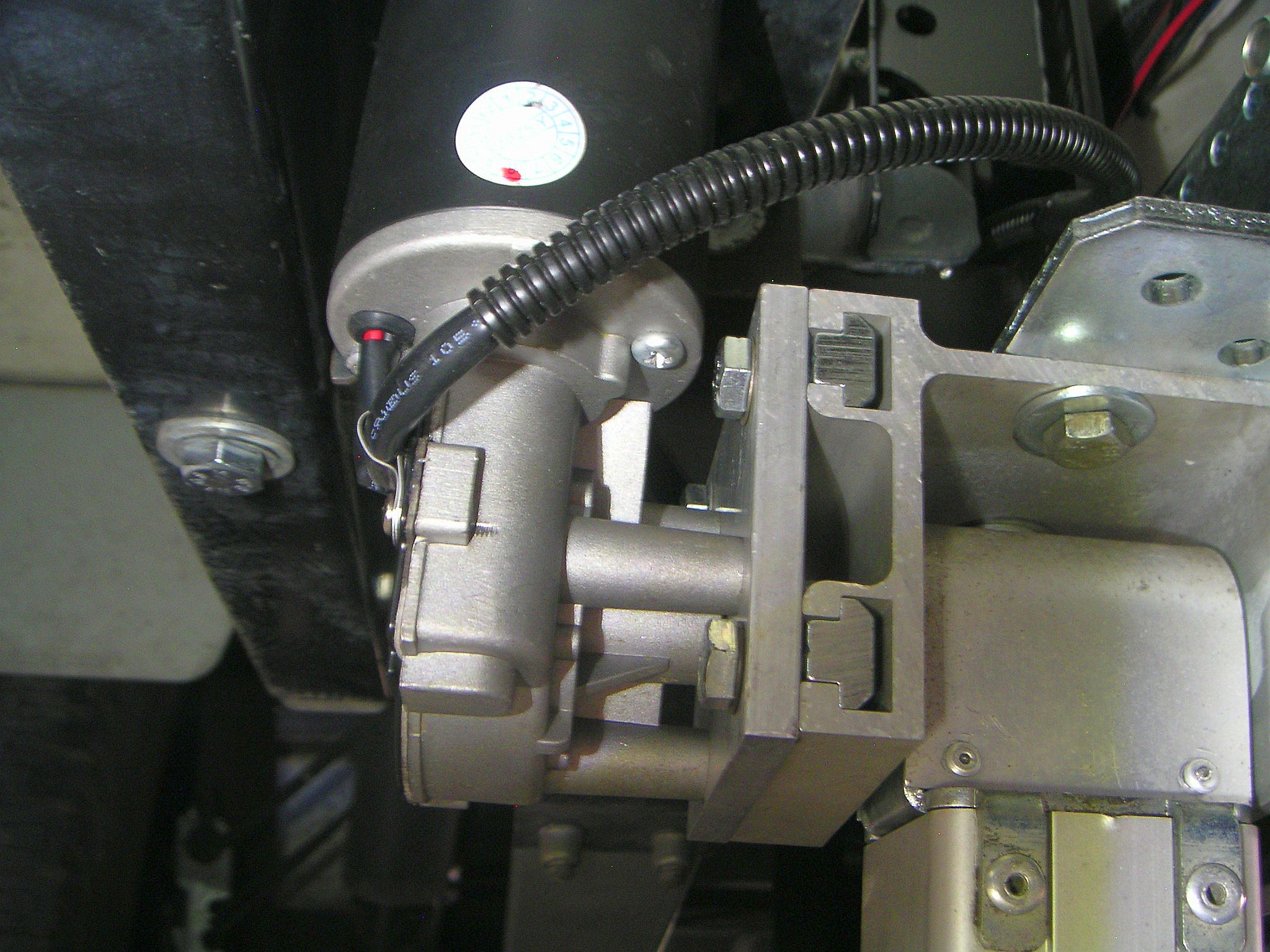

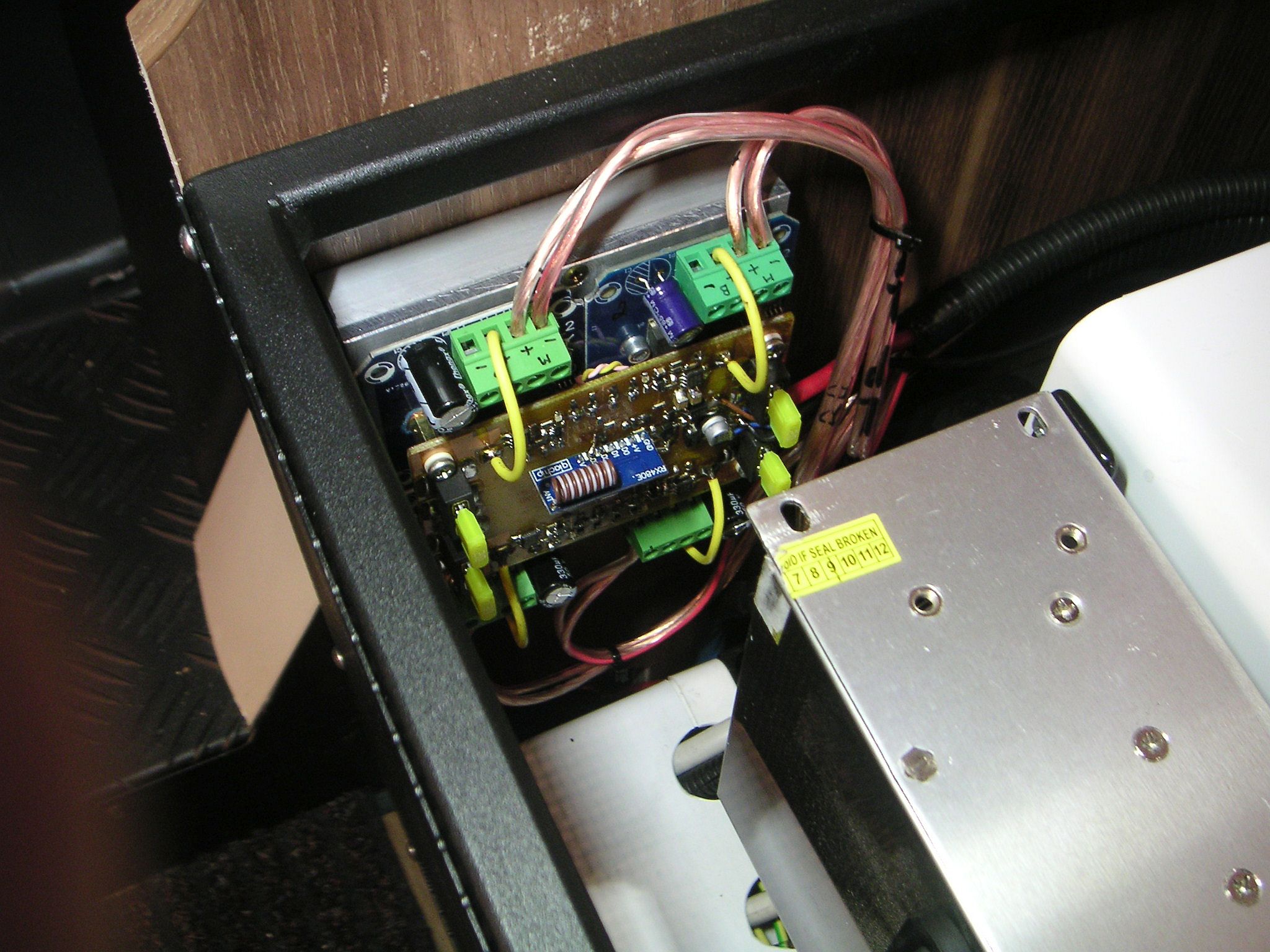

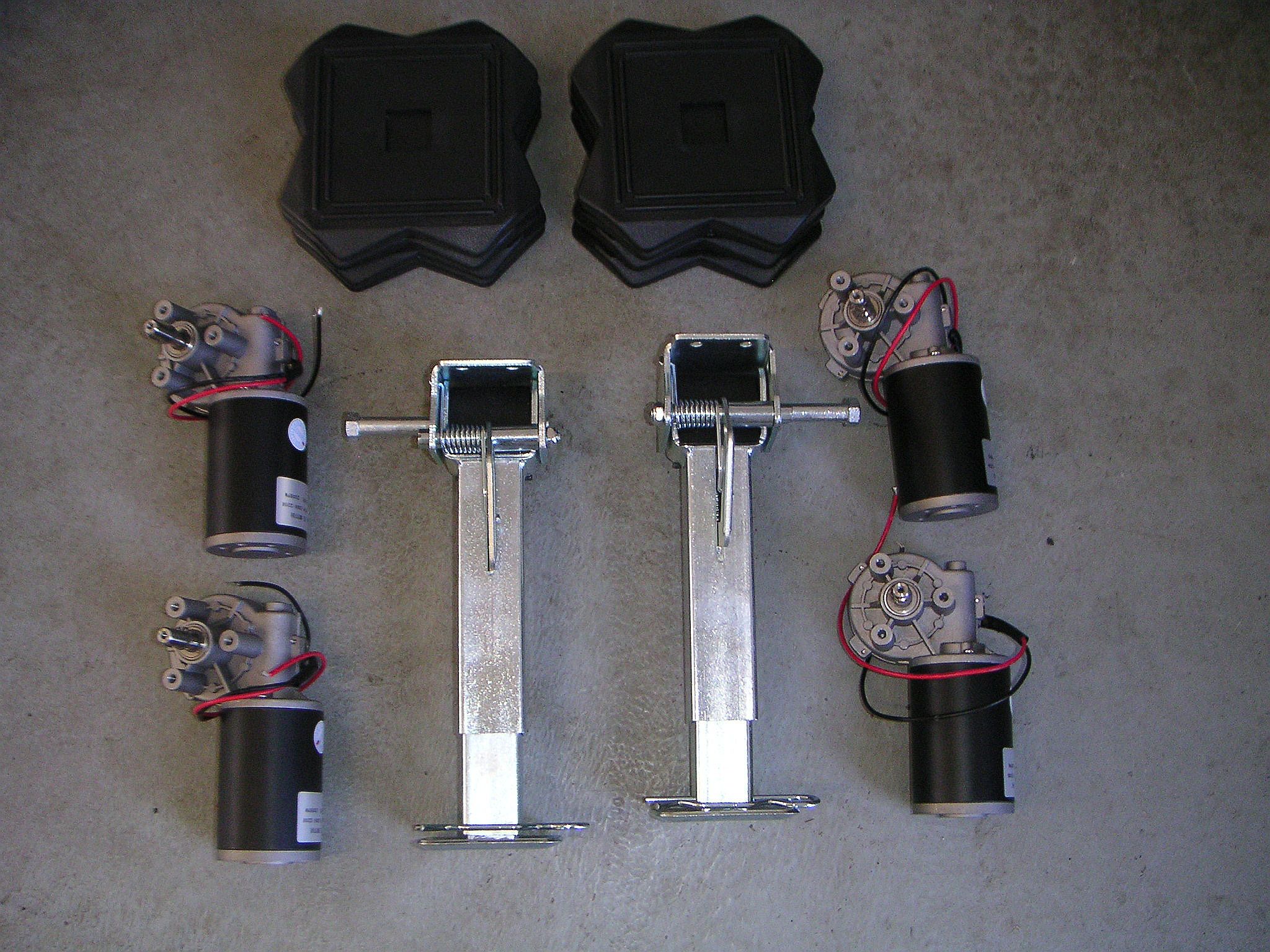

Přidal jsem dvě nohy na předek a zjistil, že mají na stabilizaci krabice mnohem větší vliv, než nohy zadní.
A když už jsem se v tom vrtal, tak došlo k upgrade na el pohon, páč nikomu se nechce válet s klikou v blátě, či se potit ve vedru. Dvě nohy 200e, čtyři motory po litru a jednoduchá elektronika + teda ještě držáky na předek - naohýbaná pásovina 80x5 mm, našroubováno do hever pointů... viz příloha
https://www.youtu...ED5iOcUl-Q video
Upravil adner dne 23.03.2026 00:05, před 7 měsíců
