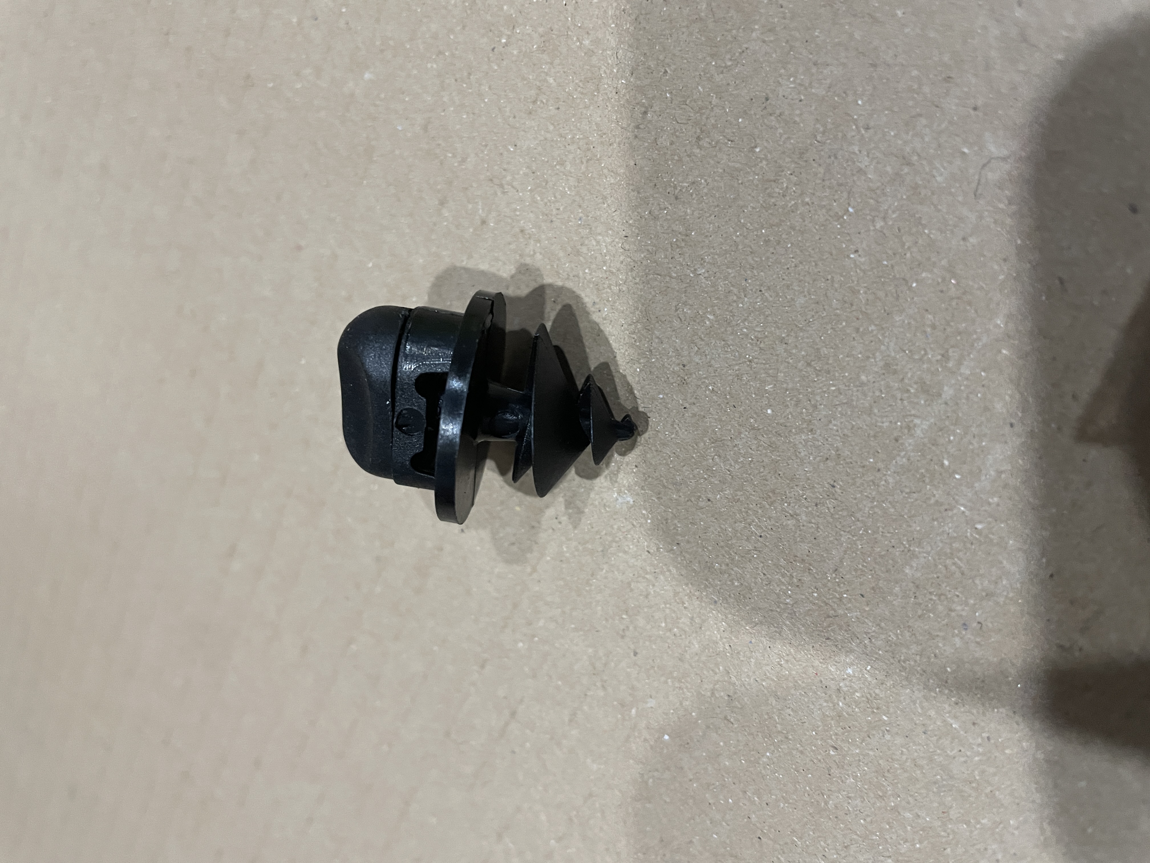

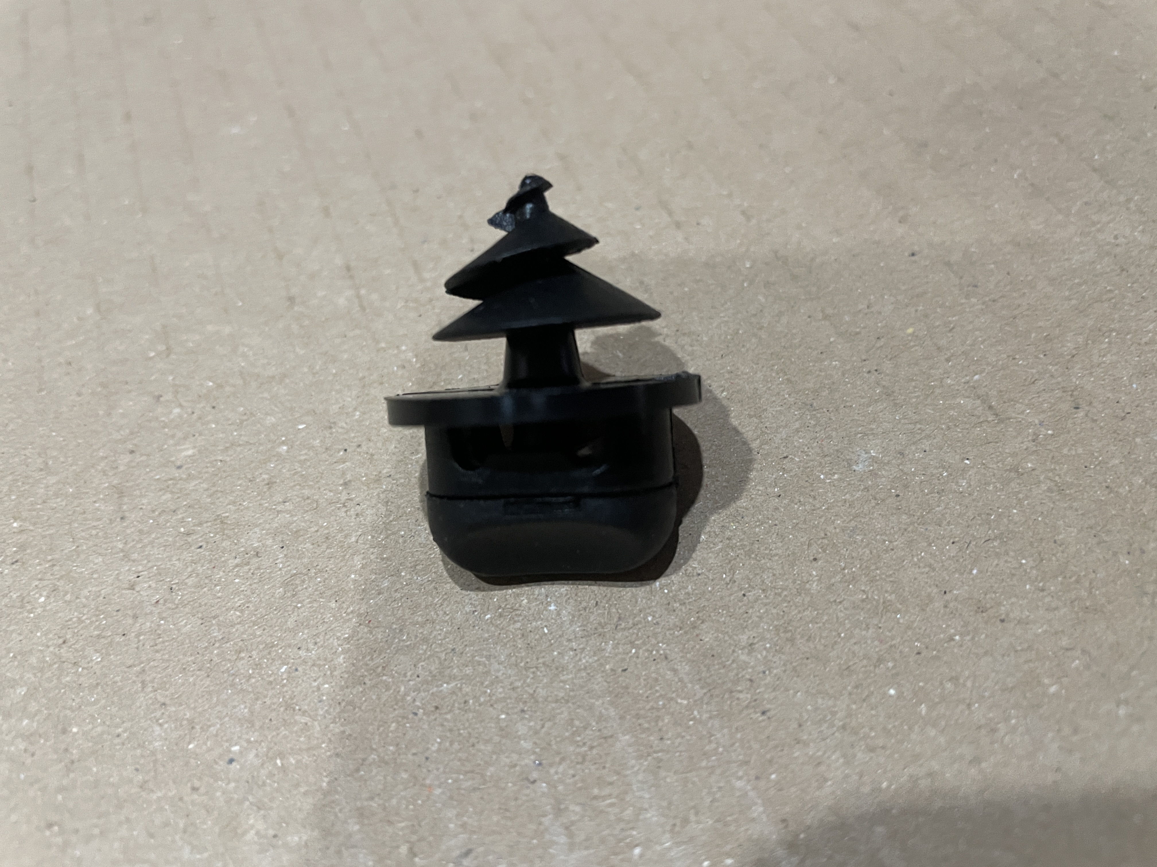

Koupil jsem koberec do kabiny pro Fiat Ducato pro faceliftu 2019.
V dolních rozích koberce jsou kruhové zpevněné otvory a ke koberci byly přibaleny černé klipy (viz foto).
Jsou celé z plastu a nevím si s nimi rady. Podlaha v kabině je z plastu a na příslušných místech nejsou žádné připravené otvory, do kterých by se tyto klipy upevnily. Na ty by se pak měl nasadit koberec a otočením horní části klipu "zamknout".
Co s tím? Koberec položit do kabiny a klipy recyklovat do žluté popelnice?

Ty klipy jsou určeny na našroubování do podlahy která je pokryta velurem. Typicky u osobáků. U dodávky s plastovou podlahou jsou k ničemu. Leda uříznout špici a nalepit vteřiňákem, pokud by koberec klouzal, ale to by vyřešil i sucháč.

vývrtej do podlahy díru a našroubuj je tam, dělal jsem to zrovna tak a drží to perfektně. vterinakem nic nelep, to je nesmysl

Mám strach, aby tam nebyly nějaké kabely.

To asi nechtěl slyšet, teda číst :-) Ale já bych poradil totéž, sám jsem v přívěsu koberec (obyč zátěžák po výměně doma, co bych jinak už vyhodil) proti po pársezonách rozčilování kvůli shrnování zajistil do podlahy v rozích prostě pár malými vruty. Vzniklý dírky v linu a překližce jsou mi ukradený a de/montáž kvůli vyprání po dovolené je otázka minuty. Vruty já rád, jako věšáčky na cokoli jsou univerzální a každou dovolenou se najde místo, kde ještě nějaký chybí a třeba tak základní nářadí jako vrtačku mám v "povinné" výbavě jak auta tak přívěsu :-) A pořád menší zlo malá dírka, než třeba něco nalepovacího, co se utrhne i s tapetou. Třeba kdyby děti místo nálepek na dveře skríňky tam radši zatloukly pár hřebíků, rozčiloval bych se míň :-)

Jestli je podlaha plastová, asi by pomohl hledač kovů. Ale nebál bych se toho, nesmíš tam narvat naplno roztočenej vrták hned durch až po sklíčidlo, někde tam asi bude třeba i nádrž :-) Jen bych to tak opatrně pomalu krouhal, aby vrták vzal na tři otáčky dlouhou šponu a šup ven, ne ho tam nechat zajet a ještě pak dlouho rejdit a namotat na něj vše, co se připlete v dosahu :-)
Nebo levým chodem díru vytavit.
