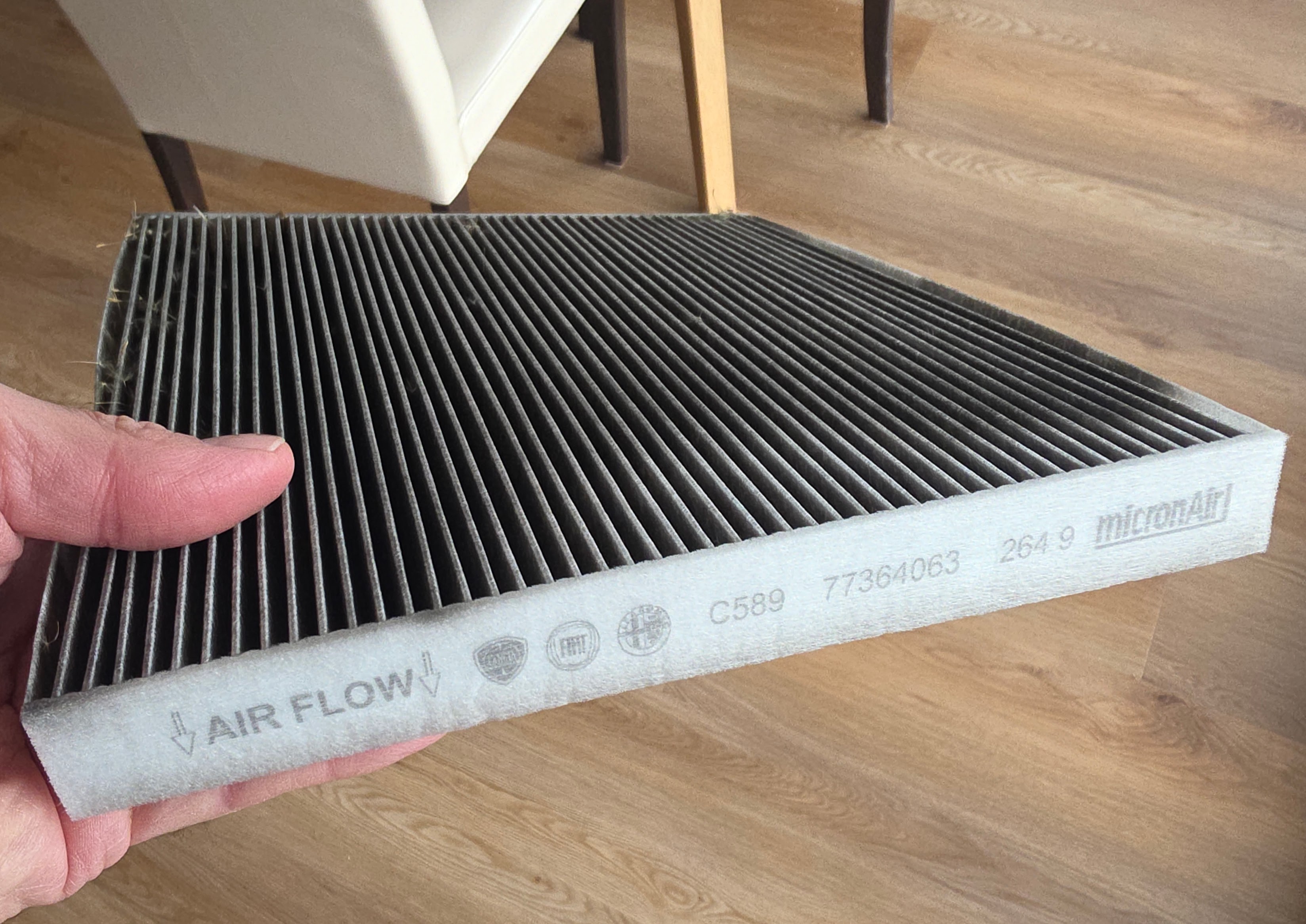

Kabinový filtr po 83000km a devíti letech
Přidáno před 6 měsíců
Je to skoro malý zázrak jak dobře vypadá. Řídím se svým nosem a ten mi při posledním výjezdu říkal: "Vyměň kabinový filtr"
Tak jsem to udělal.
PS: není to apríl

Neřekl bych, že vypadá dobře. Kabinový filtr ideálně každý rok nový Wink

Parkuju osobák denně pod lípou a filtr po týdnu vypadá daleko hůř než ten na fotce. Taky ho už řadu let neměním, jen párkrát ročně profouknu.
O oktávky, kde je hned pod sklem "v motoru" se aspoň trochu sám opticky připomene při otevření kapoty, ale u fabie, kde je pod palubkou zevnitř, se po vyndání vysype taková hromada bordelu, že to je pomalu na vykydání hrablem, aby měl spolujezdec kam dát nohy ...

U Superba takhle vypadal po roce, možná ještě hůř.

no kabinovy filtr by se mel menit pravidelne.nejen kvuli plisnim a jinemu bordelu,ale take kvuli proudeni vzduchu.uvnitr tunelu je privodem vzduchu z venku chlazeny odpor na ovladani otacek ventilatoru.ucpany kabinovy filtr rovna se zadelani na problem s otackama ventilatoru.

S ucpaným filtrem je potřeba mít větrák naplno, tedy mimo odpory, ty tak jsou mimo ohrožení :-)
