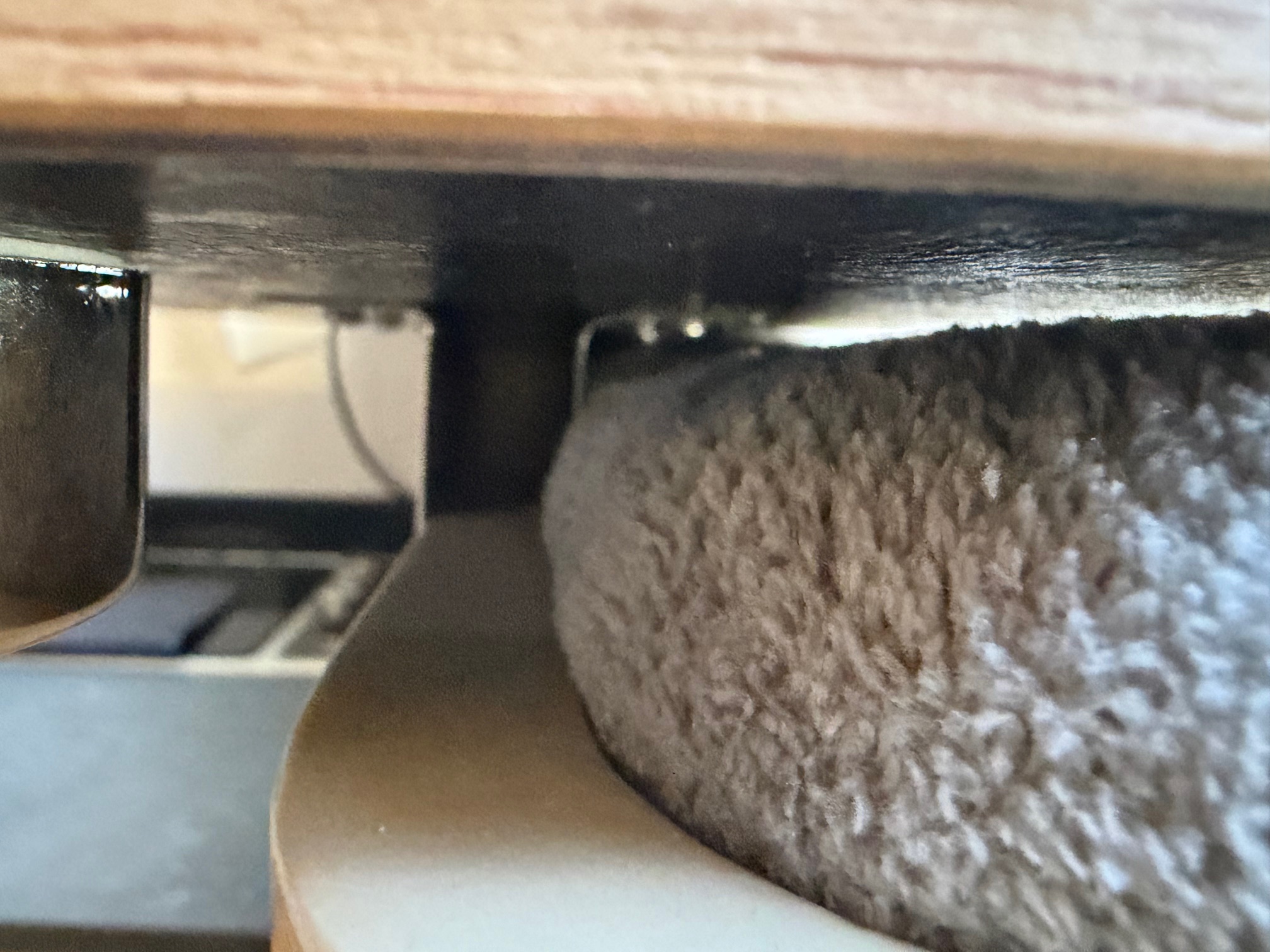

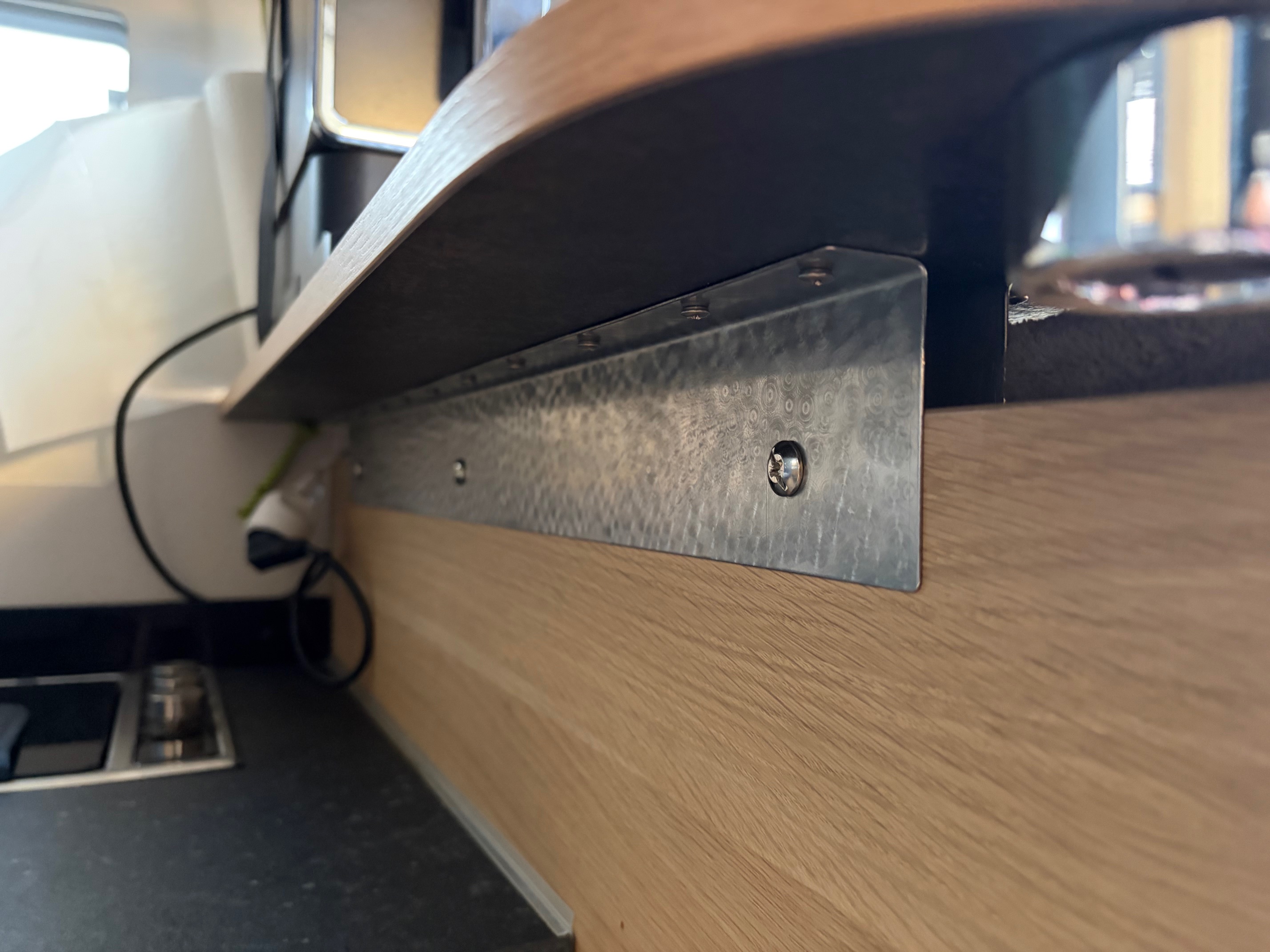

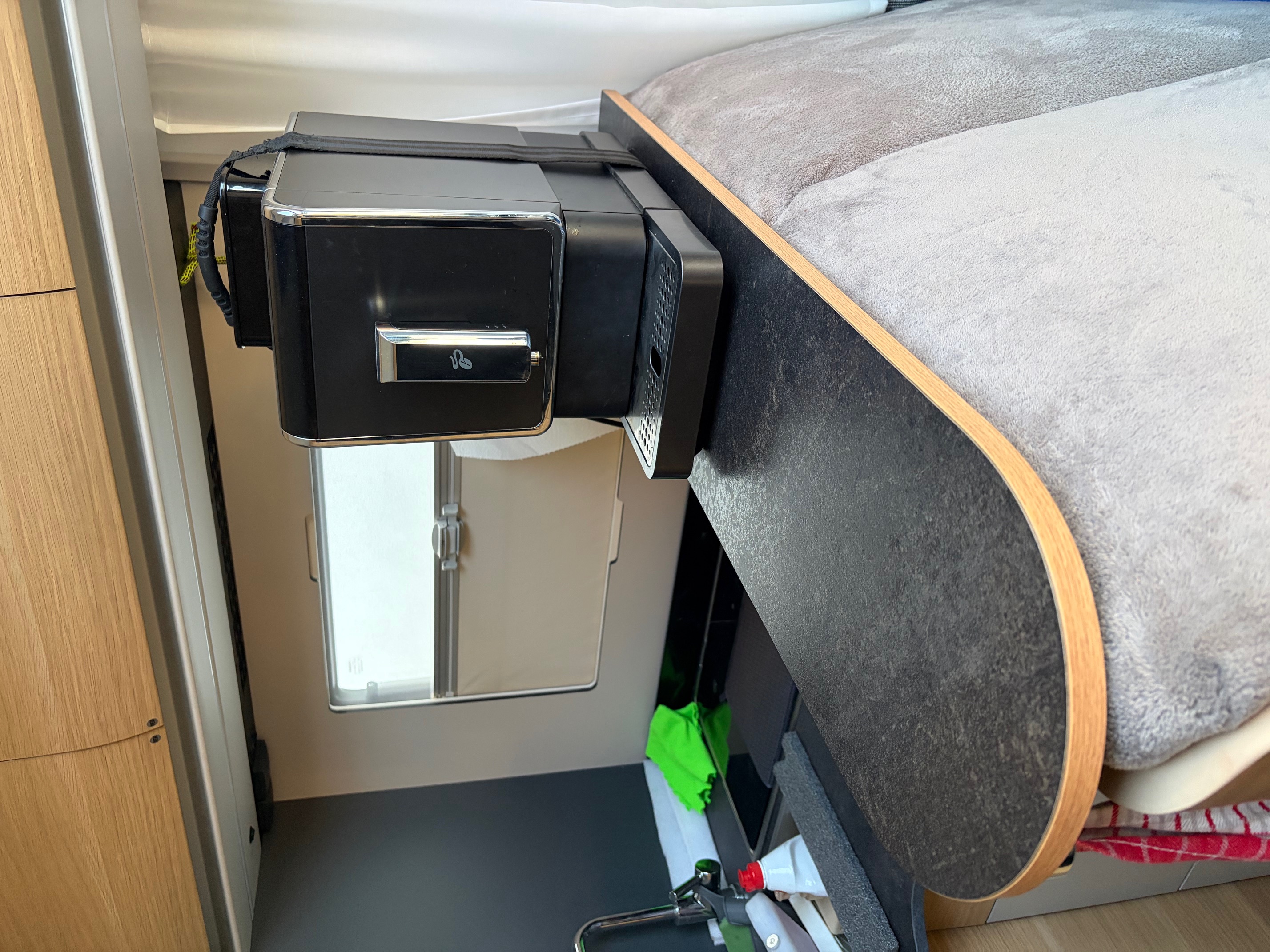

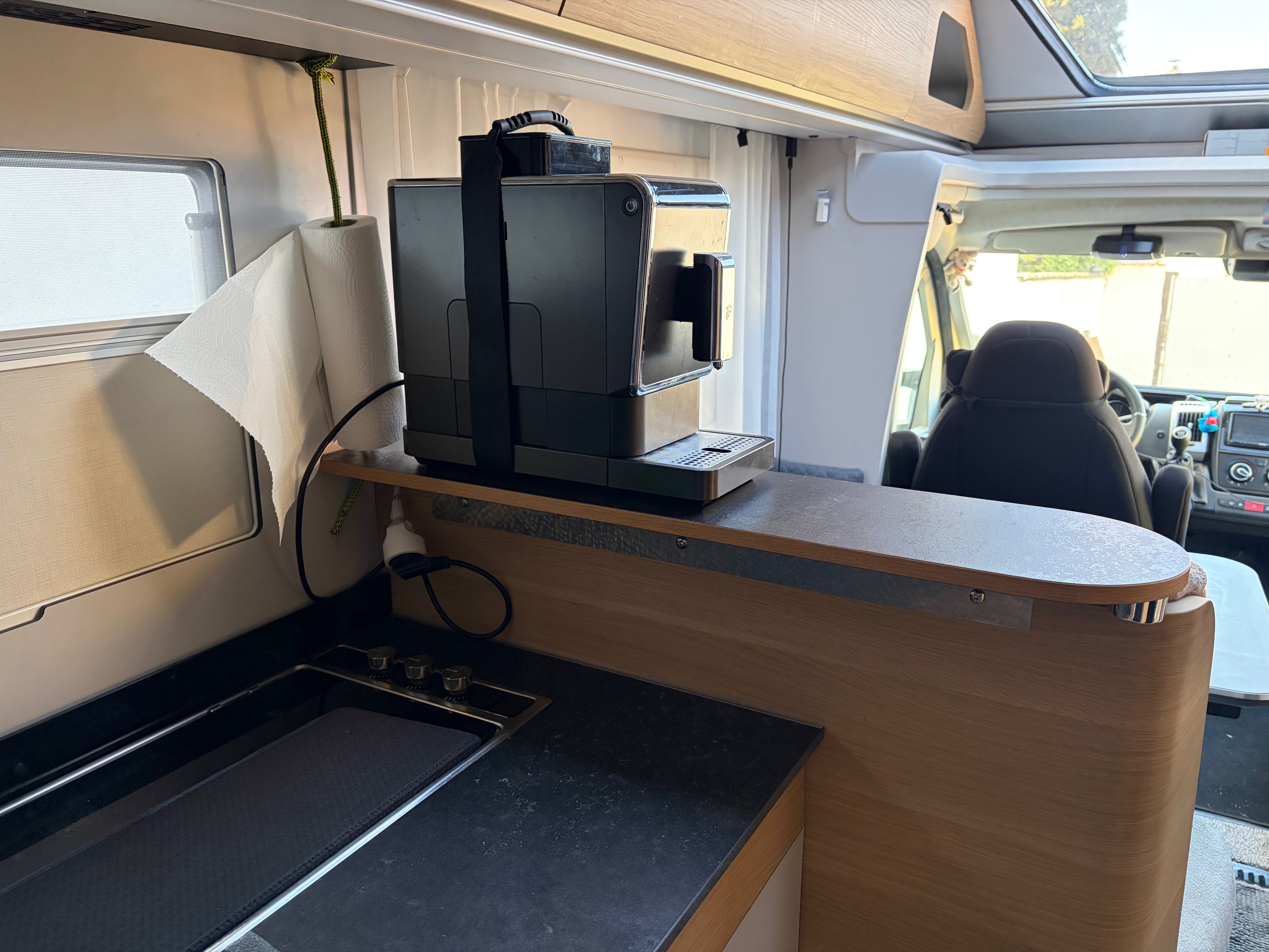

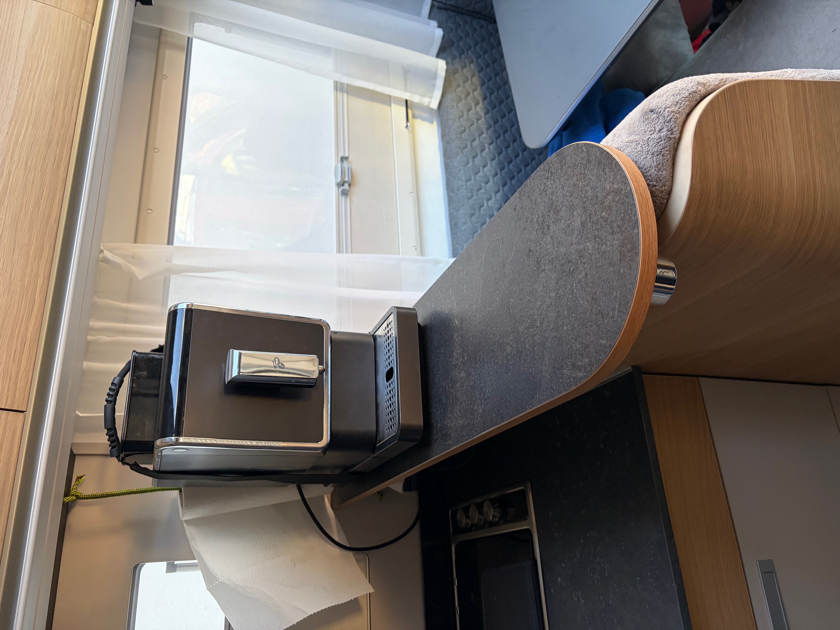

protože jezdíme sami dva v naší adrii a užíváme maximum pohodlí nemůžeme nechat náš kafe-automat doma, pressíčo na cestách je pro nás nutnost ale kam s ním? tak jsem udělal něco jako malé žehlící prkno, samozřejmě z lehčené překližky, polepil dyhou ,zespodu ohnul dva "nakolečkované "nerezové uhelníčky které jsem našrouboval do prkýnka a to celé dvěma nábytkovými šrouby stáhl přes opěradlo. Váhu jsem vyrovnal tím že nechávám opěrky doma, při večerním sezení s přáteli u stolu deska nikomu nevadí, při jízdě automat "zmizí" ve schůdku, krásně tam pasuje.
Před ním je ještě místo na talíř s chuťovkami.Smile
Hodnocení nechám na Vás, Petr
