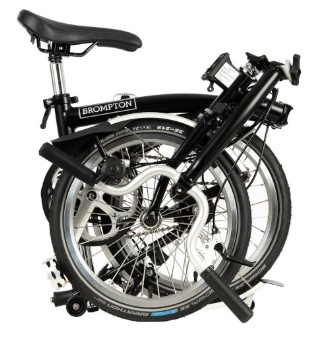

Pokud jedeme se skládačkami, mám tyto Brompton https://www.citybikes.cz/skladaci-kol...m6l-cerne/, tak je hodím i do vestavby, jsou maličké, po složení za 15 vteřin balíček 54 x 56 x 25 cm a hmotnost neuvěřitelných 11,4 kg.

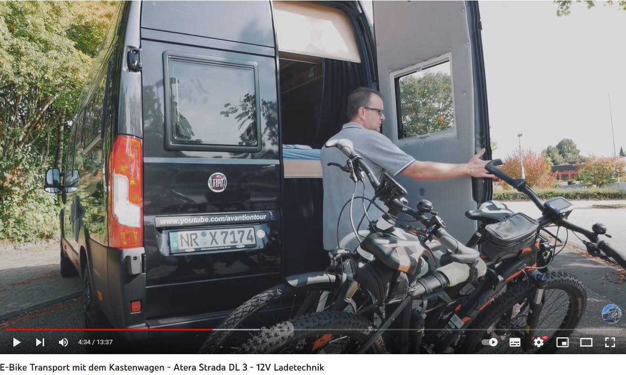

Pokud bereme elektrokola, tak ty nosič na dveřích neunese, na ty mám držák na tažné, který lze odklopit tak, že lze v pohodě otevřít zadní dveře vestavby.
Je to držák Atera Strada DL 3 https://www.filsonstore.cz/nosic-na-t...onove-ramy

Líbí se mi vysouvací nosič kol(pak jdou otevřít zadní dveře Fiatu Ducato) který uvádí Karlic.
Nosič kol Atera Strada DL3.
Ale chtěl bych mít TZ takové, kdy je vidět jen koule - https://www.vapol...itro-5HR39
Na presentaci nosiče se mi zdá, že musí být TZ kdy je koule našroubovaná na takovou patici - https://www.vapol...2-l3-5HR60
Ví někdo, zda je možno nosič kol Atera Strada DL3 nasadit na TZ kdy je vidět jen koule?
