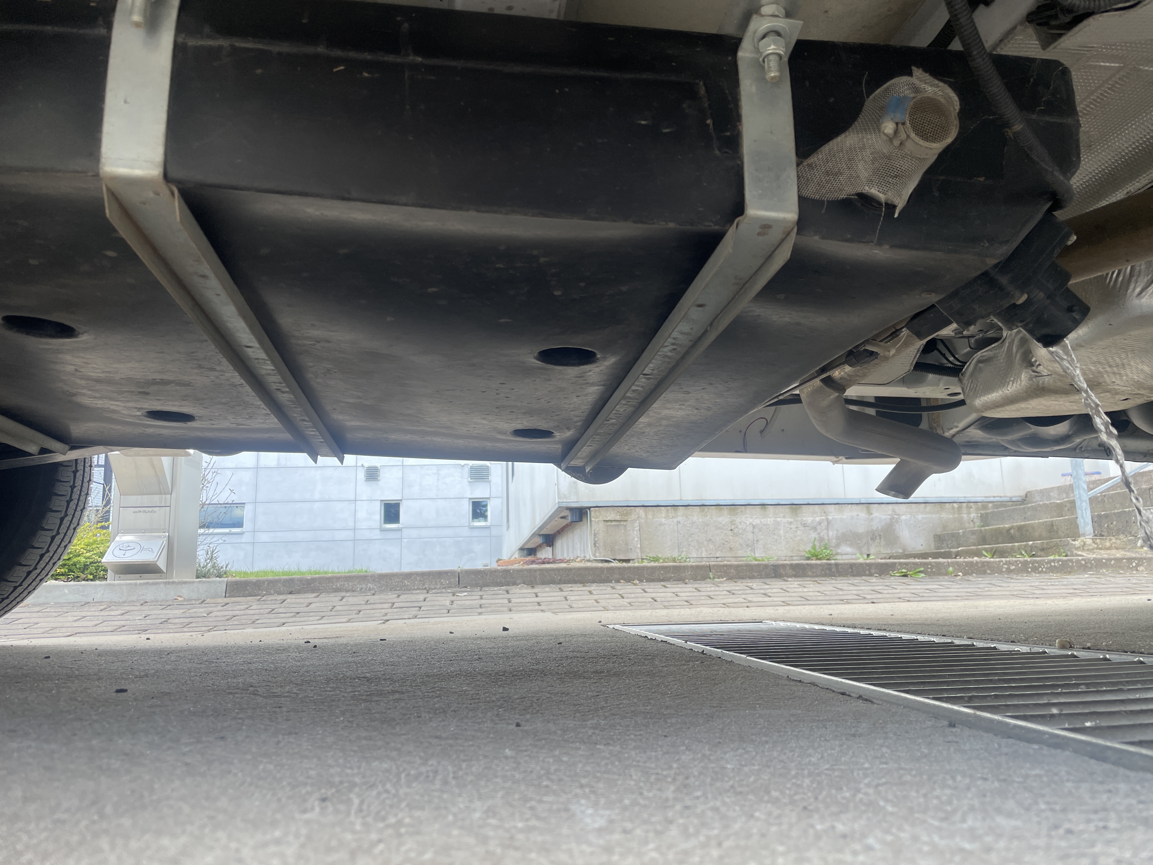

Zkoušel jsem po koupi ojeté OA napustit vodu do nádrže, přepustit ji přes kohoutky do odpadní nádrže a pak na místním stellplatzu vypustit šedou vodu do příslušné kanalizace.
Zjistil jsem, že šedá voda začne vytékat z nádrže až poté, co je v ní více litrů vody. Mám podezření, že určitá část vody (nedokážu odhadnout kolik) v nádrži zůstává, protože dno nádrže není ploché. Udělal jsem fotky, ale není to z nich moc patrné.
Má někdo s tímto už zkušenosti? Jak jste to řešili? Je to vůbec vada nebo spíš vlastnost?
Auto je ještě v záruce dalších 9 měsíců (i když dovoz Německo). Mám to reklamovat, nebo nádrž vyměnit za své?

A nevíš, co zakrývá ta světlá kovová síťka na boku nádrže na fotkách? Nejdříve jsem si myslel, že to je odvzdušnění, ale je to hodně nízko a blízko výpustí... tak nevím.

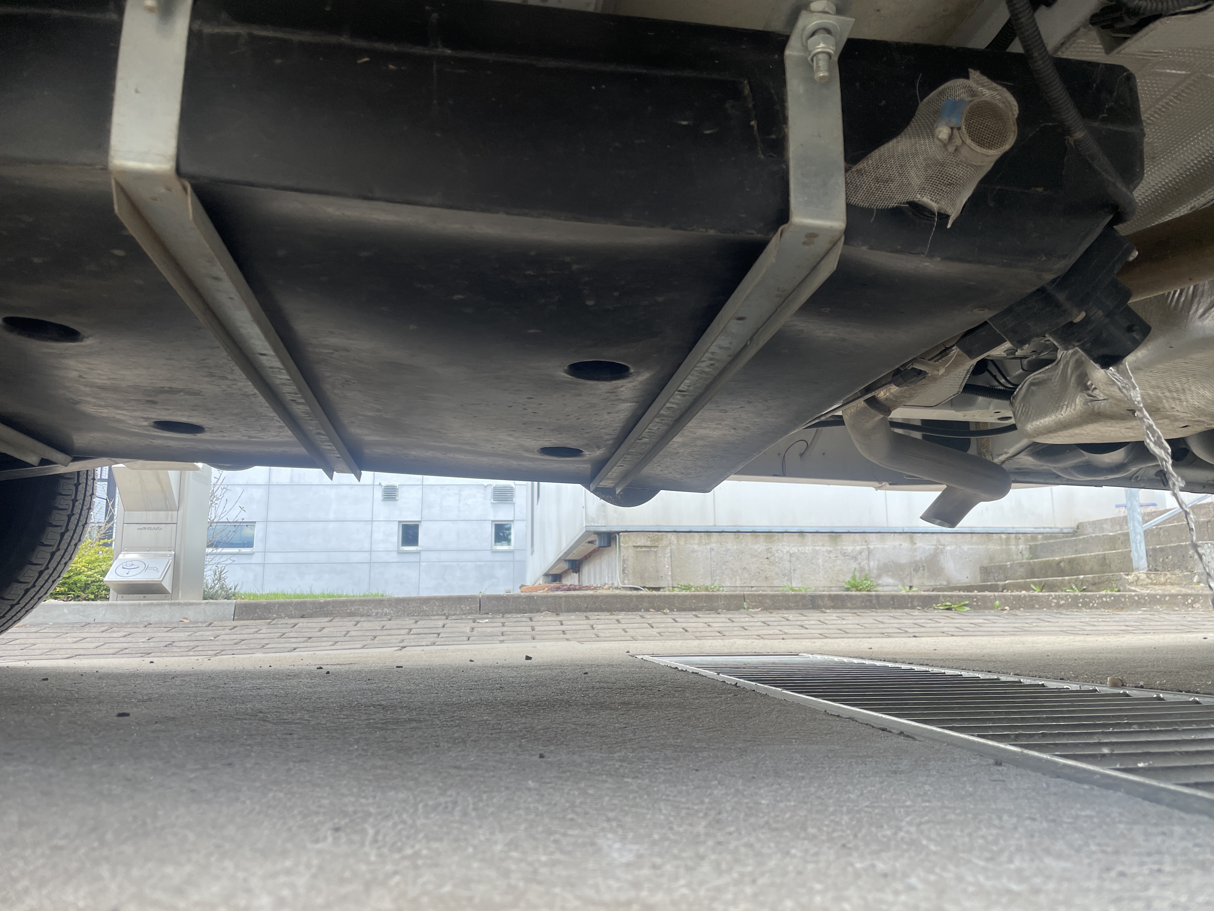

když se podívám na tu třetí fotku tak to je zcela jasné proč jak píšeš že voda začne výtékat poté co je v ní více vody.
Nebo můžu to napsat trochu jinak, po vypuštění nádrže zustane nekolik litrů vody v nádrži
Je to hlavně zapříčiněno tím že výpustný ventil není uplně na spodním dně nádrže, je na boku a když si uvedomíš že vnitřní otvor tohoto ventilu je menší než venkovní otvor ventilu tak je logické že mezi vzdáleností tohoto vniřního otvoru a vzdáleností ode dna nádrže je nějaká vzdálenost i kdyby byl rozdíl třeba 2 cm tak na dně nádrže budeš mít rozdíl 2cm což může být pár litrů. a navíc když nestojíš trochu šikmo aby voda natekla na stranu kde je tento ventil
Já měl tenhle samý problém a vyřešil jsem to tak že vespodku nádrže jsem vyřízl otvor a dal jsem tam L přírubu a nato nasadil hadici na bok auta a nato jsem dal ventil. Výhoda pustím oba ventily, voda vyteče daleko rychleji a vyteče celá nádrž
A to sítko je jakési ,,čudné´´ odzdušnění to určitě není určitě ten otvor bude uvniř ucpaný, typoval bych jestli ve výrobě nepočítali že by se případně mohl napojit další přívod vody do nádrže, nebo jestli to není na napojení pro nekoho kdo jezdí i v zimě pro dodělání na vyhřívání nádrže
