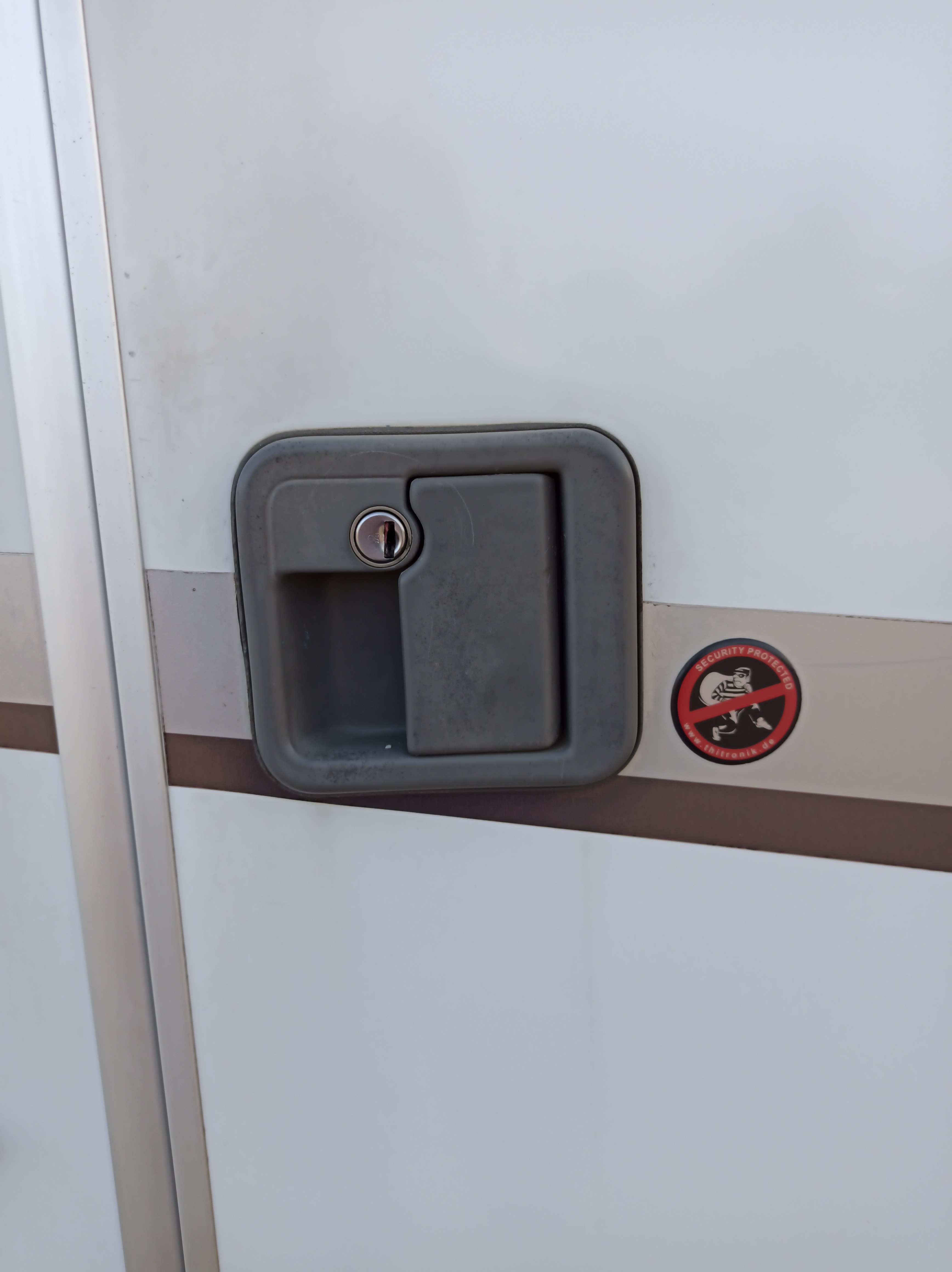

Knaus SKY TI rok vyroby 2012 se zámkovou vložkou ZADI
Kdo vyráběl tento systém pro Knaus?
Potřeboval bych vyměnit zámkovou vložku ale nejde mě vyndat (ostatni zámkové vložky, stejný klíč i výrobce, vyndám v pohodě). Je potřeba to rozdělat nějak ze vnitř? Je to ještě někde jištěné?
Má někdo zkušenosti nebo informace jak tuto kliku rozdělat? Na co si dát pozor? Potřebuji identifikovat pérka a ty vyměnit.
Děkuji za pomoc.

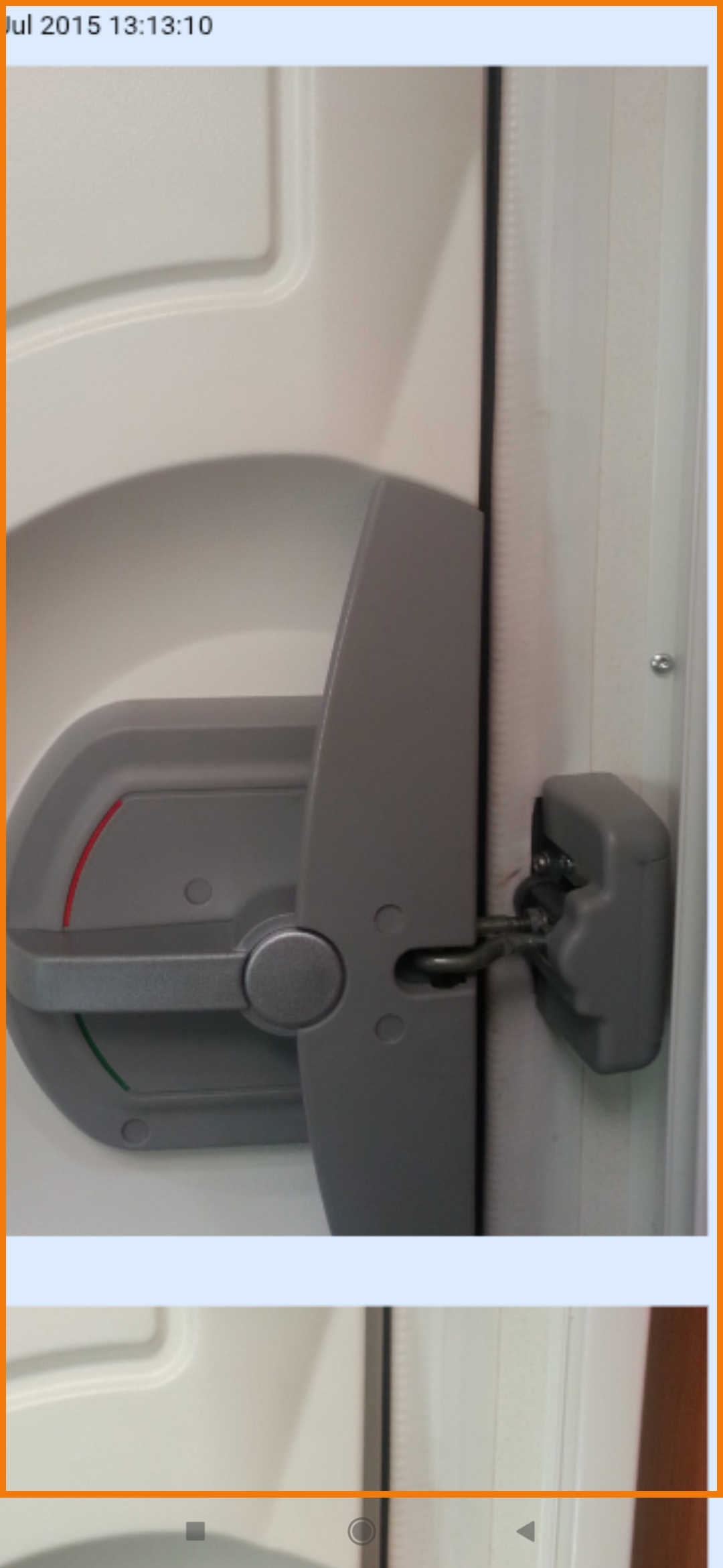

Mám stejnou kliku na polointegrálu Knaus a rozdělává se z vnitřní strany dveří po vyjmutí asi šestí plastových ucpávek které zakrývají křížové šrouby.Kdo je výrobce netušim.

Díky, viděl jsi do vnitř? Víš kolik je tam pérek? Vyskakujou pri rozdělávání nebo jsou stabilně ukotvený.
JeepaČlen
Přidáno před 5 měsíců
Tak moc jsem to neprohlížel.Nic na tebe při rozdělání nevyskočí.Jen jsem to rozdělal,promazal a zase složil.
