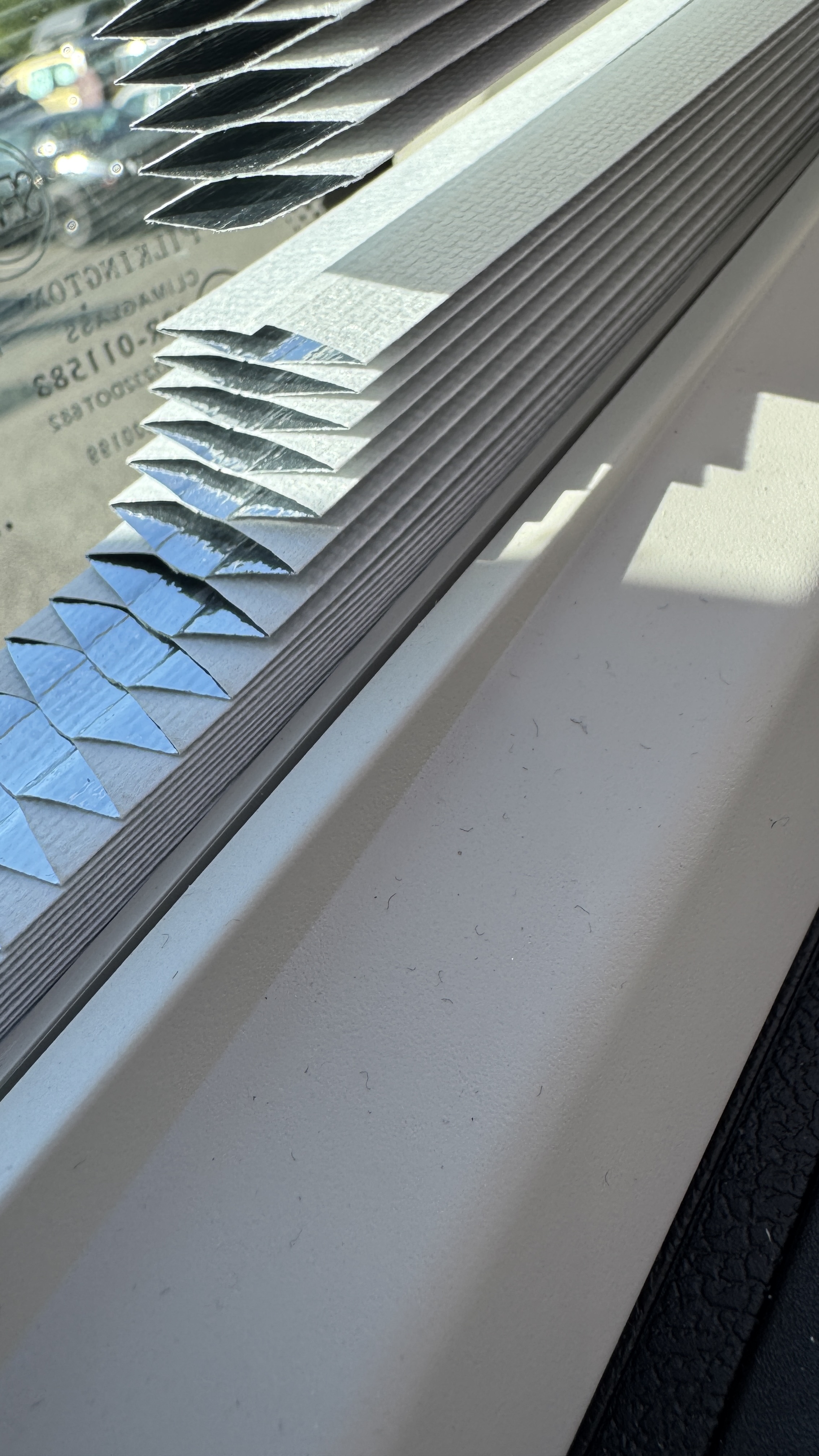

Prosím mohl by někdo poradit, jak opravit stínící roletu na dveřích spolujezdce? Jde o roletku Dometic, která se "vytatuje" od zadní strany dveří a sklápí se dopředu dolů. Je to nejpravděpodobněji toto - https://www.svetkaravanu.cz/zatemnova...to_z24873/
Nechal jsem ji vytaženou delší dobu kvůli teplotě v kabině při parkování a když jsem se vrátil, tak byla na dvě části. Není roztržená, ale vypadá to na "rozlepení". Roleta je as v celé své délce složená z více segmentů (a nějak slepená).
Jakou formu opravy bych měl zvolit? Lepidlo? Lepit přímo na dveřích nebo demontovat a lepit mimo dveře?

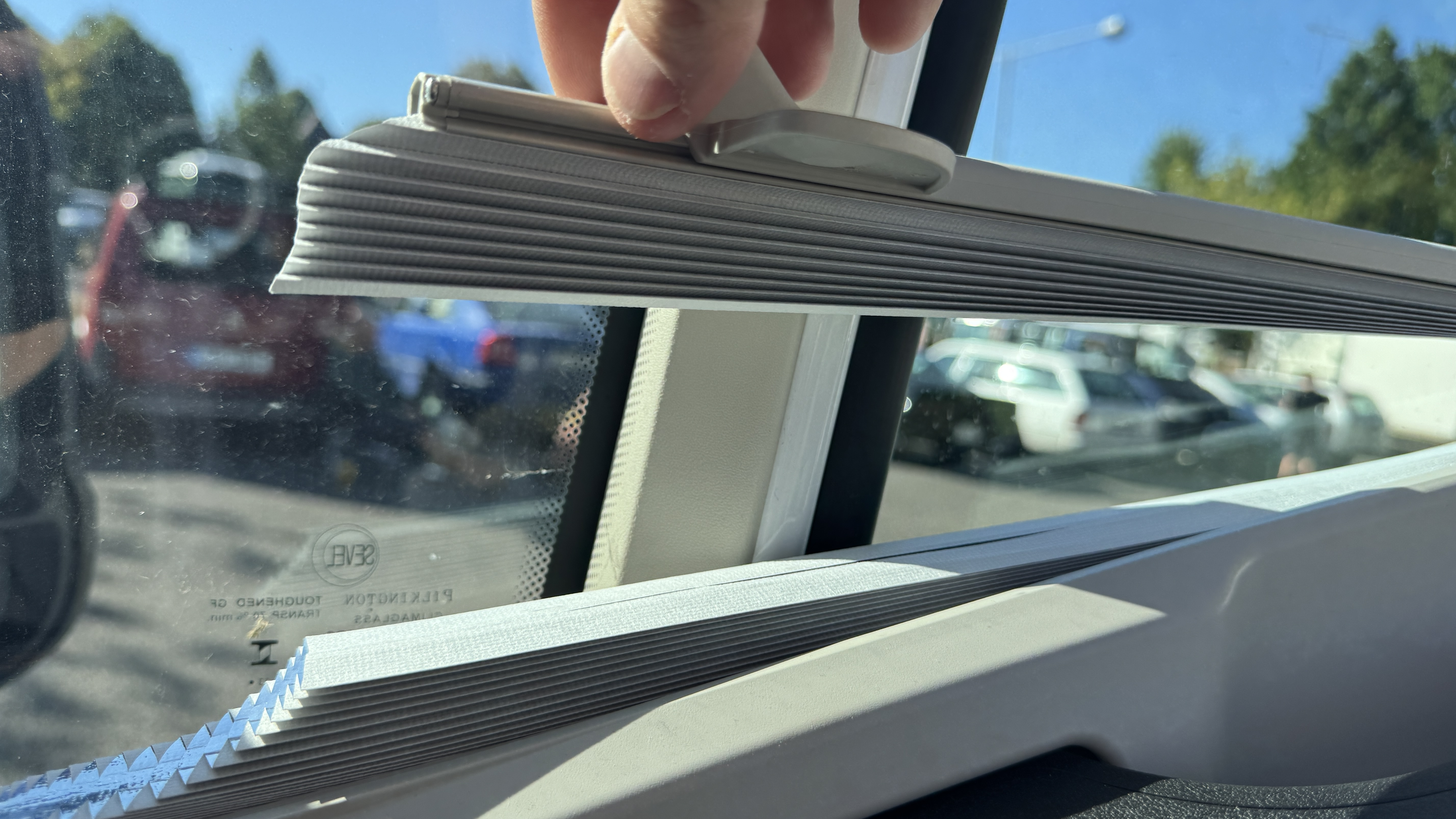

Tak jsem konečně našel čas na fotky.
AI poradila slepit voštinovou strukturu lepidlem Pattex Repair Extreme nebo podobným při roletce odmontované ze dveří. Souhlasili byste s Ájinou?

Já jsem na to použil oboustrannou lepicí pásku a drží už dva roky.

Oboustranná páska mě také napadla, ale mám obavy z její tloušťky. Ty, co znám, nejsou moc tenké.

A co lepidlo na bazi chemoprenu? Natrit, zavadnout, fest pritisknout a nechat ztuhnout. Boty nelepim nicim jinym a drzi jak vira helvetska pritom zustava pruzne. Jde jen o to, tam toho nenakydat vagon.
MetylČlen
Přidáno před 2 měsíce
Ten Pattex Repair Extreme je na bazi polymeru, takze zustava plasticky take. Nemam s nim zkusenost, ale vypada jako lepsi volba, nez chemopren.
Pri lepeni jakychkoli plastu je klicova priprava ploch, na ktere lepidlo prijde. Rozhodne bude nutne to odmastit, ale muze se stat, ze bude potreba trosku naleptat aktivatorem.

Žlutá oboustranná páska co se používá na prilepeni koberců má tak 0,6 mm

Ta roletka na pohled vypadá a je cítit jako papír. Ten chemoprén se mi moc nezdá.

Zvenku papir a uvnitr hlinik, ne? Ten Pattex bych zkusil, uplne mimo mi to neprijde. Chemopren nesmi pretect a jak je hustej, muze se s nim blbe pracovat. Jak je husty ten Pattex, netusim.

originál 3M oboustranka tě určitě nezklame, dělají i tenkou..
