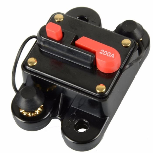

Mám tento stejný - připojil jsem ho dvakrát silnějšími vodiči než je dodáváno (přeci jen tudy může protéct skoro 200 A). Kromě jištění má i svůj vypínač, abych ho nemusel odpojovat jeho vlastním vypínačem (není moc přístupný). Utáhne vysavač 1500 W či konvici 1000 W bez problému. Víc jsem nezkoušel a nehodlám zkoušet :-)

Já mám jiný model, ale jen doplním, že jsem zapojení doplnil ještě jističem 200A, Je možné ho použít jednoduše i jako odpojovač.
