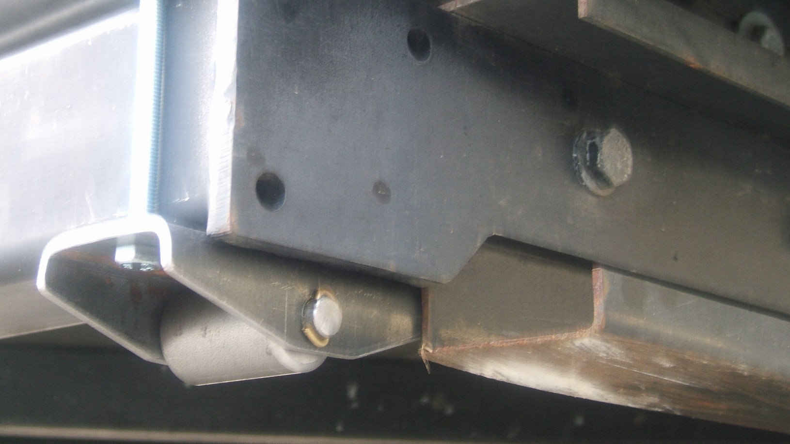

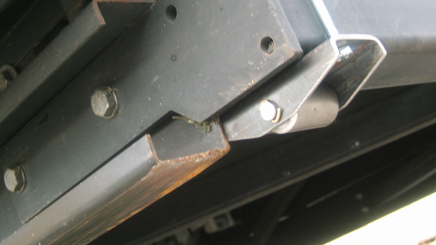

máme obytnák s garáží pod kterou je umístěno tažné zařízení a vzpěry k němu.Tím má auto nízkou světlost.
Jako asi každému z Vás se i mě podařilo při nějakém obratu a zajíždění na místa mimo silnici si takzvaně škrknout zadkem,ale na tom by nebylo nic tak zajímavého kdyby se mě to nestalo na celkem dost frekventované silnici na Svitavy a já potřeboval rychle couvnout a ono nic ,nebot se "C" profily(výstuhy tažného) zaryli do asfaltu,korunu tomu dali děti které se běželi hned podívat co pak nám to tam vzadu tak dře ,ale tím, že vylezli na postel tak ještě víc zatížili zadek a já už mohl v tu chvíli v zadku "štípat dráty"a otírat rosu z čela,tak jsem si řekl dost a zkusím naše autíčko vylepšit.
Na příčník 80x80 který je napříč a je na něm přidělaná koule jsem udělal učka s rolničkou která jsou o10mm níž než "C" profily které jsou už dost "nabroušené"tyto učka jsem stáhl svorníky a nahoře umístil plocháček ,stáhl matkama a je to,Některým z Vás to asi připadne zbytečné ale mě se to osvědčilo a mám nějaký lepší pocit když se po nich"kloužu"že se do podobné situace snad hned tak nedostanu,ale asi budou jiné.

dscf5415.jpg Obrázek nebyl nalezen Obrázek nebyl nalezen dscf5422.jpg Obrázek nebyl nalezen

Ahoj, nieco podobne ma vyborne vyriesene Petr Reifak. On tam ma siroke kolecka alebo valceky. Myslim, ze auto s tym uz kupil.

A není to pak při náklonu a dotyku se zemí moc velkej záhul na šasí ?
Me2dMe2dČlen
No vidím to jako velký přínos v momentě pomalého tažení zadku s kontaktem s vozovkou, ale při jízdě a rázového zhoupnutí to stejně dostane ránu jak z děla a navíc o cm dřív. Jinak chválím provedení, pěkně udělané a nevšímavé oko si ničeho nevšimne, vypadá to jako origo doplněk:^

Take iste riesenie sa vyraba aj seriovo (napriklad SAWIKO), ale pytaju za to okolo 200 eur.
