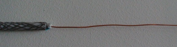

Čechy jsou pokryty prakticky 100%, na Moravě zatím pouze velká města. K příjmu Ti stačí tuner (například tento je hybridní - můžeš přijímat jak analogové tak digitální vysílání http://www.alfaco...W70A3FY1). Na digitální vysílání ti postačí prutová aténa za cca 300,- Kč nebo si ji můžeš vyrobit sám z kousku koaxiálního kabelu http://www.carava...post_26061 .

Díky, díky za velmi dobrý odkaz. Vypadá to geniálně jednoduše. Z jakého to je kabelu? To asi není standardní koaxiál?

Tu anténu můžeš udělat z obyčejného koaxu. Nejsnadnější je ustřihnout "samičku" z televizního propojovacího kablíku který s ti určitě z dob videa válí doma. Ustřižený konec upravíš dle návodu a přilepíš ji izolepou v bydlíku na okno. Druhý konec zapojíš do tuneru a hotovo. Budeš se divit, jak to pofičí. Ta anténa má přes svoji jednoduchost celkem slušný zisk (je to v podsatě dipól) a je všesměrová. Jen pozor na polarizaci, u některých vysílačů ji musíš dát svisle (ten drát a zbytek opletení je ta anténa - dipól) u jiných vodorovně.
Tu starou anténu (pokud byla na UHF) můžeš použít taky ale ten jednoduchý dipól bude fungovat :_
