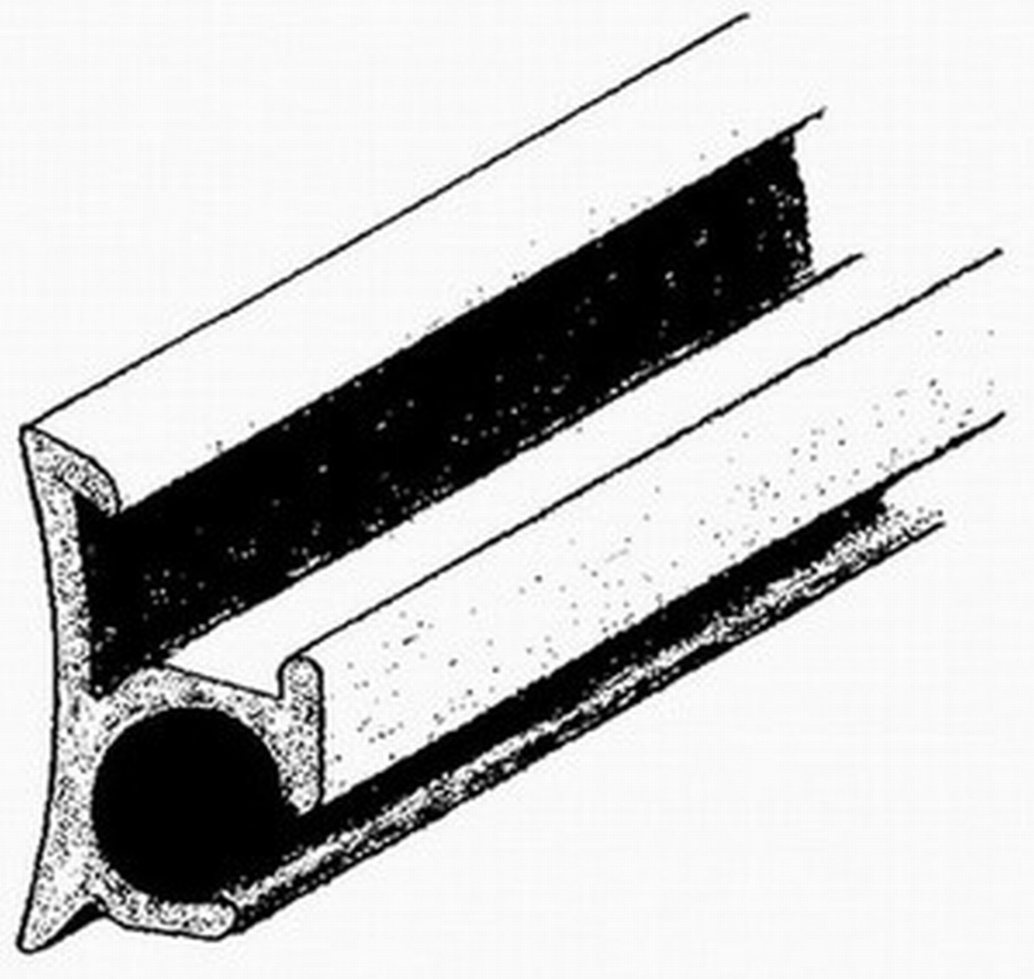

Zdravím, jsem pořád ještě předzačátečník. Chtěl bych koupit sluneční střechu. Dotazoval jsem se i jednoho prodejce, ale nepochodil. Zkusím tedy zopakovat dotaz tady. Potřeboval bych vědět , zda velikost drážby na autě (šířka cca 5 mm a hloubka cca 12 mm) je vhodná pro sluneční střechu - případně nějaký konkrétní typ. Díky.
Myslím si že drážba na autě je vlastně lišta do které se zasune kedr tzn úchyt sluneční střechy.Lišta vypadá tak jako na obrázku?Klikni pro zvětšení.Ta je rozměrů pro kedr o průměru 5 mm:^
Upravil tronic dne 03.12.2009 22:25, před 17 let
adamBČlen
Takže, když je drážka 5 mm, tak by nemusel úchyt vypadnout ?
Ano,je třeba jen před koupením sluneční střechy změřit průměr jejího kedru.Tedy takové té kulaté bužírky na její jedné straně,co se do drážky v karavanu bude nasouvat.Ta může být průměru 2 nebo 5 a nebo 8 mm.
