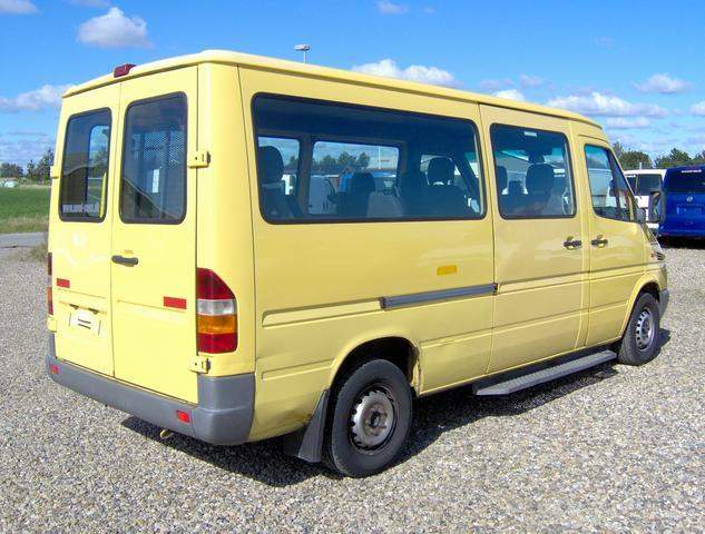

... zdravím... poradíte mi ?
nevíte někdo vnější rozměry tohodle sprintera - hlavně výška a délka ..
dík moc
Š.
bufakbufakČlen
Ahoj,neznáš náhodou číslo karoserie? Mohl bych se ti podívat do data karty tohoto konkréktního vozu. Pracuju v MB.
stepanČlen
... bohužel neznám, je spíš ilustrační foto ... potřebuji znát výšku a délku kvůlivá garáži ... nevím jestli bych zajel pod futra výšky 242 cm a délka garáže je 6,5m
s.
měla by to být nejnižší výška a střední délka
Upravil stepan dne 11.12.2009 12:55, před 17 let
Nejistější máš - vzít metr a obejít to.

Podle fotky tipuju, že je to nejnižší a nejkratší verze takže rozměry by mohly být stejné jako v tomto popisu. Více informací třeba rozvor, celková hmotnost, výkon atd. by pomohlo údaje upřesnit
1 Druh vozidla: OSOBNÍ AUTOMOBIL
2 KOMBI
J Kategorie vozidla (zkratka): M1
D.1 Tovární značka: MERCEDES-BENZ
D.2 Typ: C Varianta: C?1A Verze: 1??4DV??
D.3 Obchodní označení: SPRINTER 208 CDI KB/30
E Identifikační číslo vozidla (VIN): WDB902671???
3 Výrobce vozidla: DAIMLERCHRYSLER AG, SRN
Motor 4 Výrobce: DAIMLERCHRYSLER AG, SRN
5 Typ: OM 611.987 MQ3 P.3 Palivo: NM
P.2 Max.výkon [kW] / P.4 ot. [1/min]: 60 / 3 800 P.1 Zdvih.objem [cm3]: 2 148
Emise V.9 Předpis EHK OSN č.: Směrnice EHS/ES č.: 2001/1A
V.6 Korigovaný součinitel absorpce[1/m]: 0.9 V.7 CO2 [g/km]:
Karoserie 6 Výrobce:
7 Druh (typ):
8 Výrobní číslo (nástavby,kabiny): R Barva
S Počet míst: - celkem: 9 S.1 - k sezení: 9 S.2 - k stání: 0 9 - lůžek: 0
10 Maximální zatížení střechy [kg]: 300 11 Objem cisterny [m3]:
[color=#ff0000]Rozměry 12 Celková [mm] - délka: 4 895 13 - šířka: 1 933 14 - výška: 2 350
[/color]M Rozvor [mm]: 3 000
15 Rozměry ložné plochy [mm] - délka: 16 - šířka:
Hmotnosti G Provozní hmotnost [kg]: 1 865 - 2 136
F.1 Největší technicky přípustná / F.2 povolená hmotnost [kg]: 2 950 / 2 950
N Největší technicky přípustná / povolená hmotnost na nápravu [kg]: N1;N2;N3;N4
1 600/1 600; 1 800/1 800
17 Největší svislé statické zatížení spojovacího zařízení (závěs/točnice) [kg]: Z 100
O.1 Největší technicky přípustná/povolená hmotnost přípojného vozidla[kg]:-brzděného: 2 000/2 000
O.2 -nebrzděného: 750/750
18 Největší technicky přípustná / F.3 povolená hmotnost jízdní soupravy [kg]: 4 950/4 950
19 Spojovací zařízení - druh a typ:
Nápravy L Počet náprav - z toho poháněných: 2-1 ZADNÍ
Kola a pneumatiky na nápravě (1-2-3-4...) - rozměry / montáž (zdvojená="[2]"):
20 6 J X 15 H2 ET 75; 225/70 R 15 C 112/110 R
21 6 J X 15 H2 ET 75; 225/70 R 15 C 112/110 R
22
23
T Nejvyšší rychlost [km/h]: 135
24 Brzdy (ANO-NE): - provozní: ANO - ABS: - parkovací: ANO - odlehčovací: NE
U Vnější hluk vozidla [dB(A)]: U.1-stojícího / U.2 ot.[1/min]: 85/2 850 U.3-za jízdy: 74
25 Spotřeba paliva:-metodika: DLE ES 1999/10 26-při rychlosti [km/h]: 27 [l.100 1/km]: //
Q Poměr výkon/hmotnost [kW/kg]: Retardér: NE 29 Řazení převodovky (MAN/AUT):

stepanČlen
díkes
délka bude sice asi větší, ale pro mě je důležitá hlavně max. výška ...
