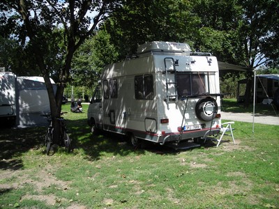

rozmyslam :x o umiestneni rezervného kolesa z vonku na zadnu stenu karavanu. Tak ako to vozia OFF ROADy. Zaoberal sa niekto z vas takou myslienkou. Nie je s tym nejaky problem, na ktory by som mohol narazit. :x
Chcem si uvolnit miesto v kufri karavanu.:=

Takto jak bude na vloženém fotu od Funa to mám já. Rezerva i držák kol. merfan

pretože ste ma od tohto kroku neodhovorili ste spolu zodpovední za to, že som to už urobil.
Dúfam, že nebude problém, s policajtmi, lebo pri pohľade zblízka a zhora zakrýva SPZ.
Možno ho bude treba posunúť nabok ako to ma bobik a merfan.

Ahoj Karle. Mám pocit, že s tím posunem máš asi pravdu. Proto ty rezervy bokem jsou už od výrobce. Bokem je mají i různá nová teréní auta a všechny ty Jeppy 4 x 4.

Takto som :c ked som tam vrtal.
Ale uvedomil som si to, az ked som ju nasadil.

Ahoj Karle, mám na autě ( SUZUKI GRAND VITARA ) rezervu na středu auta, spz je celá vydět až z 2,5 m.

Přesně tak. potvrzuji mou zkušenost s VITAROU. Tam je to ještě víc zakryté a SPZka víc zapuštěná než na tý fotce karavanu. Já bych to neřešil. Při případné srážce s blbcem se stejně musí něco najít. ;s
Vypadá to moc hezky.
Co to dělá s vyvážením karavanu? Já raději jezdím s těžším předkem. Ale ono to asi zase tolik neváží.

Já bych to teda určitě nepředělával. Když dám na nosič kola, tak není SPZ taky moc vidět.;o

Na vyvazenie by to hadam nemalo mat vplyv. Rezervu v kufri nahradi 14 kg generator.
