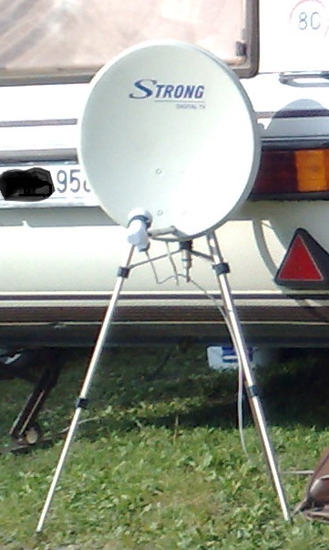

Dovolte, abych se připojil. Já to pořešil běžným stativem za 430 Kč. Parabolu jsem uchytil na středovou tyč. Dá se to celé krásně složit, neváží to téměř nic a pokud vytáhnu tyč s LNB, vleze to pod postel. Stabilní i ve větru. Stativ má vodováhy, takže mám elevaci nastavenou napevno a když to postavím podle té váhy, nastavím už jen směr a ten jednoduše zjistím na http://www.dishpo... Celá operace je dílem pár minutek a satfinder už ani nepoužívám. Navíc pokud se pořádně vytáhnou nohy jako na obrázku, dá se kolem toho chodit bez výpadku signálu.

Stativ je dobrý nápad :^
Moc díky za odkaz, nevěděl jsem o tom, je to fakt mooc dobrý.:g
