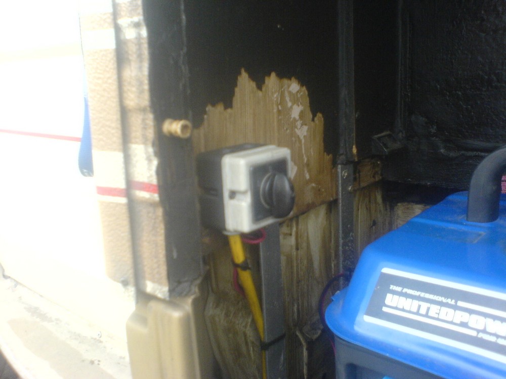

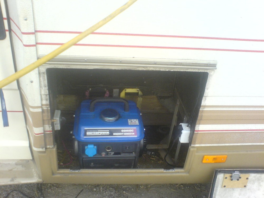

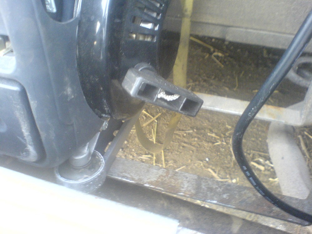

Tak centrala je skoro zabudovaná,ted jestě dodělat chlazení. Budu muset použít ventilátor 12V. na 220 při větší zátěži klesají otáčky ventilátoru,na 12ti to bude OK. Je tam přepínač tak lze nabíjet startovaci nebo nástavbovou baterii-použivám take startovačku..:) ,220 je řešeno přes přepojovací kabel. Prakticky je vložen mezi zásuvku pro připojeni v kempu a jistič ,takže bud ho dám do centrály,nebo do zásuvky na fotce.Zároveň se naskytla možnost připojit se i když nemám kabel:D. Centrála stojí na původním rámu co byly lahve,jen tam jsou 4 kroužky aby neutekla:s. Teď už jen chlazení .:_

Možná by bylo dobrý na jízdu zadělat podlahu karavanu pod centrálou, hlavně za deště, já jsem to musel udělat.
Ahoj Tom
petr a jarkapetr a jarkaČlen
Díky, podlaha tam bude kvuli chlazení,zapomel jsem to napsat. Ventilatpr bude ze strany startovacího špagátu. otevřená bude jen zadní strana.bude am deska i z vrchu+nejaká ta izolace.
