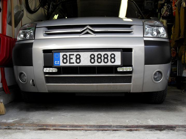

Já jsem koupil již před časem..... na Berlingu vypadají takhle....

Jen dejte při montáži pozor na pravidla, viz níže. Tak třeba tady na tom Berlingu rozhodně nejsou 600mm od sebe a až narazíte na iniciativního policistu, je nepříjemné se dohadovat.

... ale jak se dívám na Tvou SPZ, problémy s policisty asi nemáš !) (to si tak někdo se software vyhraje, že? :he )
