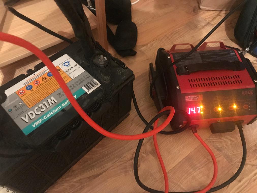

Potřebuji poradit jakým lepidlem zalepit rozbitý horní kryt trakční baterie.Nešťastnou náhodou mi na ni spadlo kladivo a shora prorazilo díru.Články a samotná nádoba zůstaly neporušeny.Kdo máte s opravou baterií zkušenost poraďte prosím.

Nevím jestli to je rada, já bych vzal čtvereček plastu ze starý baterky
a fláknul ho jako záplatu.
Profi zařízení se jmenuje tuším "hot melt dispenser" dával se do toho spešl granulát a opravovaly se s tím aku v Akumě :)

Nesháněj, na jednu díru to je ... zkus tavnou pistoli !)
Hanka !r Leoš !@ Fido :i
Tavnou pistoli jsem vyloučil hned na začátku.Potřebuji vyztužit rozbité místo plošně,né jen po obvodu záplaty.

Stala se mi horší věc betrerie z traktoru se na nákladním vleku prorazila o blatník a tekla.
Bylo to zkus to nebo ji vyhod.
Jako záplatu jsem použil plát z takových těch tabulek pozor nebezpečí a přilepil červeným silikonem na motory (jen odmastit tech. benzínem)
Sloužila ještě pár let než umřela stářím, ale lata držela.
iijjdd zkusím tedy červený silikon dík:^
MurmandamČlen
Tipoval bychm že je baterie z ABS ... a to je lepitelné UHU na tvrdé plasty (http://www.uhu.cz/specialni-lepidla_uhu-hart-kunststoff). No a jako záplatu buď nějakou tu tabulku, nebo něco z PS (určitě něco najdeš, bude to mít na sobě v trojúhelníčku PS nebo ABS). Nejdřív to zkus - nanes kapku lepidla a tak 1 min. počkej a pak rejpni nehtem, je-li ten plast lepitelnej, tak bude naleptanej.

Chlapci já se obávám, že ten kyselinám a louhům odolný plast je natolik spešl a mastný, že běžné postupy na něho nezaberou.
Tavná pistole určitě né, červený motorový silikon odolává chemikáliím a výparům, primárně to není lepidlo, je ale určen k těsnění dvou materiálů spojených např. šrouby. Na hliník sice chytne, ale na ten plast????? Fakt nevím
Tronicu zkus se poradit ve svařovně plastů, už mi poradili a zavařili kdejakou srágorovitou hmotu.
Jestli nepochodíš zkusím kontaktovat produktového manažera jedné chemické firmy, viděl bych to na nějaký dvousložkový agresivní patok.

Já bych zkusil flastr z plastu z předchozích návrhů. Jako lepidlo bych použil poluuretanové.
Aku. jsem tím nelepil ,ale plast/plast jo a je to OK. Lepidlo je ke koupi v každém obchodě s tmely a podobně.

Tak já bych s tím nic moc neřešil,poněvadž když si zvětším obrázek,tak je vidět jak jsou desky pokroucené a tak je asi na konci životnosti. Takže bych to tak asi viděl jen překrýt plastem a zatmelit asfaltovým tmelem. Dříve se tím baterie zatěsňovali,když se ještě dali měnit jednotlivé články. Tlak by tam neměl být,pokud je článek odvětrán. Horší by bylo když je to ze strany. Ale určitě je ta baterka v posledním tažení. Per.

Při konzultaci mi bylo doporučeno toto:
PLASTOFIX
K lepení těžko lepících umělých hmot, jako např.
PA (polyamid), PBT (polybutylentereftalát ),
PET (polyetylén), PI (polyimid), POM (polyoxymetyl),
TPE (termoplastická umělá hmota), TPO,
plněné elastomery a přírodní guma.
Při použití primeru pro PLASTOFIX je možné lepit
i polyolefinové umělé hmoty PE a PP i PTFE (teflon)
Zastoupení je v Ově u Makra (Tel.: +420 596 781 364), na požádání ti udělají před koupí i materiálovou zkoušku.
Ale jestli to je tak jak píše perop, tak se na to vykašli, jak pojedeš přes těšín, stav se a dám ti super pu lepidlo co mi zbylo z lepení spojlerů. Na pořá to nebude protože kyselé výpary spoj časem rozežerou, ale sezonu s tím odjezdíš.
