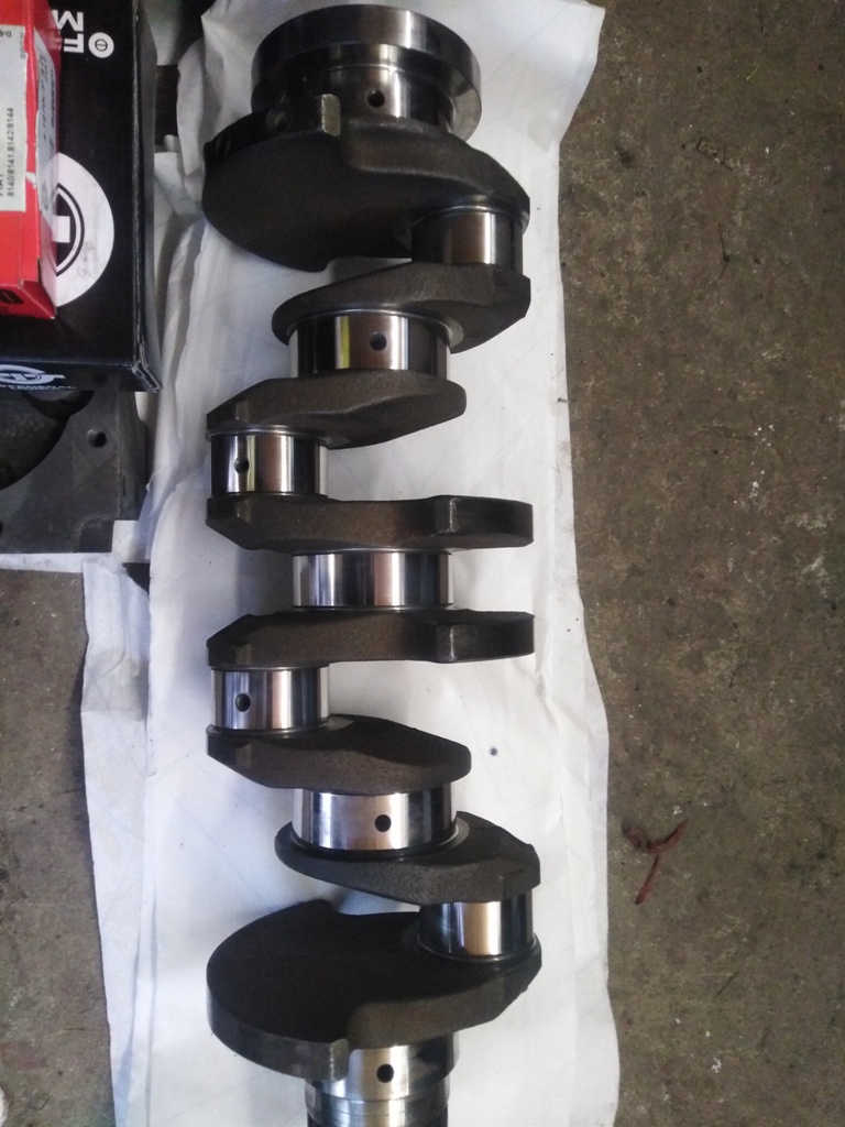

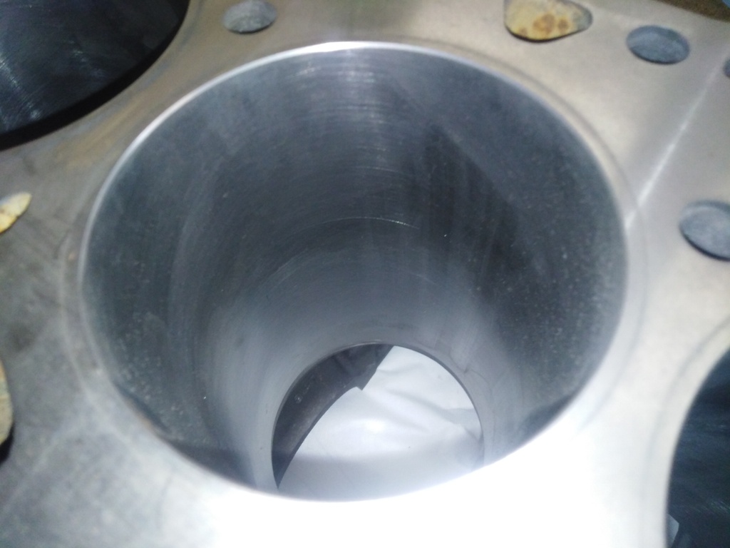

Tak včera jsem si byl pro díly u motoráře. SmileSmileSmile
Proběhla výměna válcových vložek. Tak je původní rozměr 94,4. Originál jako z fabriky. Přebroušení dosedací plochy pro těsnění hlavy.
Dále svrtání lože pro klikovou hřídel. Tyhle bloky mají tendenci se prohýbat. Tak to bylo provedeno z preventivních důvodů. Aby se v budoucnu předešlo vymlácení ložisek popřípadě rozlomení klikové hřídele. Říkal že na to tyhle motory docela trpí. Je odborník ví co dělá CoolCoolCool. Kliková hřídel přebroušená.
Ojnice přeměřeny, zkontrolovány, převložkované a svrtané pouzdra ojničních čepů.
Jako bonus jsem dostal nové pístní kroužky, hlavní ložiska klikové hřídele a ojniční ložiska. Vyštrachal je ve skladu že to pro někoho objednával před 3 lety a ten si je nevyzvedl ale zaplatil. Když sem se ptal kolik chce za kroužky a všechny ložiska tak říkal že nic že je to dárek GrinGrinGrin
Tak mi udělal docela radost SmileSmileSmile.
Zlaté ruce má kluk ušatá GrinGrinGrin
Ptal jsem se jestli mi udělá i hlavu. Tak říkal že ano ale že dřív jak za 2 měsíce ne.FrownFrown Že toho má moc že neví kam dřív. To že mi to udělal ten spodek skoro na počkání tak sem měl štěstí. Vypadl mu jeden motor co měl dělat. Chlap nedovezl motor protože skončil v karanténě Cool
Písty které mám jsou nepoužitelné. Omlácené od ventilů a zarezlé kroužky no hnus. Tak budu muset sehnat nové. No uvidíme jak to půjde. Mezi tím zkusím nalakovat blok motoru, olejovou vanu.

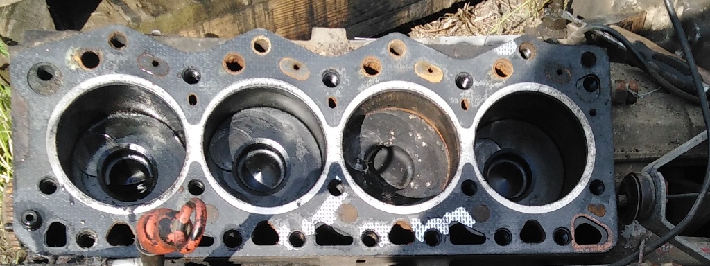

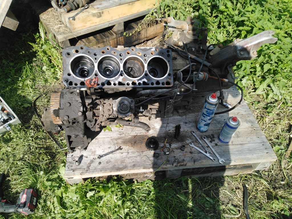

AzbestAzbestČlen
Tak po rozebrání a očištění hlavy sem zjistil že je prasklá. A navíc i vačka dostala pěkně na prdel. Svařovat ji nebudu. Už je na hromadě s hliníkem.
Dobrá zpráva je že se mi podařilo sehnat kompletní motor 2.8 idtd. Byl strašně drahý GrinGrinGrin. Vyměnil sem ho za litr slivovice a pytel brambor. GrinGrinGrin. Dvě nejlepší patidla co znám CoolCool Ještě že máme super hospodu a ještě lepšího hospodského který ví všechno GrinGrinGrin Tak 5 piv a 4 rumy a kšeft byl uzavřený SmileSmile A pak že chodit do hospody je ztráta času Wink
Je to verze motoru bez Egr ventilu. Je osazeno i jiné turbodmychadlo. Přijde mi o dost větší než to co mám od Iveca 99460981. I svody mají jiný sklon.
Zkusím dohledat jestli je v těch turbodmychadlech nějaký rozdíl. A které z nich půjde nastavit na vyšší plnící tlak.
Jelikož nebudu vzduch z turba chladit přes mezichladič.
Rozděláme a kdo ví Smile Je dobré že auto jezdilo až do minulého týdne kdy auto neprošlo přes STK kvůli pokročilé korozi.
Uvidím jak na tom budou písty jestli budou v tolerancích výrobce tak je použiju. Když ne objednají se nové.
A hlava bude snad taky použitelná tak bych ji konečně odvezl na repas.
No a taky to co už nepoužiju bych mohl odvést do šrotu Smile začíná toho být docela hromada. Za utržený peníze se koupí materiál na stavbu držáku na motor. CoolCool
O víkendu motor rozdělám a uvidím jak to všechno bude vypadat.
