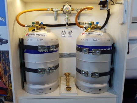

LPG v zimě není problém?
Máte v karavanu LPG nádrž a měli jste někdy v zimě problém s plynem? Popište nám jaký problém nastal.

Proto si myslím, že zabudování plnících lahví nebo nádrže do karavanu je dobrý nápad, který vám přinese pohodlí a odstraní problém s nekompatibilními lahvemi jednotlivých zemí a takzvaného "zamrzání" se není třeba bát.
Upravil Fun dne 21.12.2020 18:47, před 6 let
galasek781Člen
Ahoj, mám na Ob.vozu namontovanou nádrž pod autem 80l a spokojenost, loni jsem trávil 3 mesice ve Španělsku a bez problémů, tankoval jsem asi jednou za 14 dni vždy tak kolem 20l, takže v klidu bych vydržel z plnou nádrží tak měsíc a půl, každou noc se topí,a to né na tvých 14st ale normálně zhruba na 21
Já nádrž nemám, kupuji lahve a jen propan. Můj názor je, pokud je nádrž nebo plnící lahve v místě, které není vyhřívané, zákonitě se musí v zimě v nádrži hromadit neodpařený butan, tudíž když se plyn doplní, poměr směsi je víc a víc v prospěch butanu. (Nemluvím o 100%propanu). Ale možná se pletu. Známý má nádrž ve vestavbě uvnitř a tam určitě tyto problémy nemá. Pokud bych ale měl možnost dlouhodobě trávit čas v ostatních zemích, řešil bych to buď německými lahvemi, které se přeci jen dají víc vyměnit než české lahve, nebo nádrží na LPG.

Ja mám v OA temperovanú schránku na 2 PB fľaše, takže neriešim ani v tuhej zime zloženie zmesi. Aj v prípade, že auto stojí dlho v mraze a pred odchodom napr. na lyžovačku ho potrebujem rozohriať, problém som nikdy nemal. Keďže aj na iných fórach sú podobné témy, cca pred 20 dňami som to meral na jednom výjazde - ráno v OA plus 20, vonku mínus 6, v schránke na PB fľaše plus 19 stupňov. Mám o plnení PB fliaš spracovaný nejaký materiál vo Worde, ale neviem, či by sa tu dal pripnúť. Ak niekto vie, nech dá postup, pošlem.
Integrál Burstner Viseo i640G
GrbyČlen
Mam pod autem nádrž na LPG na 75litru a rozhodně to je super volba.Loni v zimě jsem byl na 4 výjezdech a problem jsem nezaznamenal.....nicméně mrazy nebyly nejak extra tuhé,v noci max.-15,pres den -5. Uvidím, jak to bude letos. Vzhledem k tomu,ze bydlím 5km od Rakouských hranic, tak je fajn informace o tom,ze zimni směs je tam propan.Určitě budu tankovat tam....jestli mě tam ještě někdy pustí teda

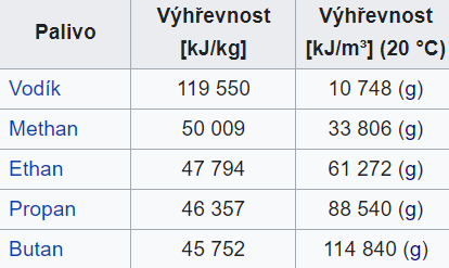

floridan79 napsal:
@floridan79 -
vsude jsem doted cetl ze butan je o par procent vyhrejnejsi jak propan....
Je to obráceně
Přidávám tabulku výhřevností:
Upravil Fun dne 16.12.2020 09:57, před 6 let

Pánové odpověď dává tato tabulka - https://www.tzb-info.cz/tabulky-a-vyp...nych-plynu Spalné teplo na KG je větší u propanu, na 1m3 plynu samozřejmě u butanu. Vzhledem k fyzikálním podmínkám při použití v plynových spotřebičích - konstantní tlak v systému (nedá se tedy uvažovat výhřevnost na 1kg) - produkuje stejný plamínek butanu nebo i propanbutanu víc tepla než je to u propanu. Kdybych byl hnidopich, řekl bych, že při použití čistého propanu má zařízení o něco menší výkon než s propanbutanem. Mimo jiné- pokud seřizujete trysku ledničky a je zima, u nové lahve je plamen modrý, u docházející lahve (kde je víc butanu) je plamínek nažloutlý až žlutý (zejména u hořáků, kde je zanesené přisávání vzduchu) vyzkoušeno na vlastní bulvy. Kdo by chtěl pátrat dál proč - viz učivo o kapalných směsech plynů jejich odpařování a parciálních tlacích jednotlivých plynů v plyné směsi.(mimochodem proto je u bunsenových hořáků na PB v chem laboratoři možná regulace vzduchu, seřizovalo se vždy na modrý plamen, jinak se očoudilo sklo :-))))
Takže pokud člověk chce odborně debatovat, je třeba vždy vědět souvislosti a ne jen papouškovat tabulky z netu.

Ted tomu nerozumim. Podle te krasne tabulky ma propan mensi vyhrevnost na m3, ale vyssi teplotu plamene. Nevim jak komu, ale me v aute hori plamen a kdyz ma propanovy plamen teplotu 1980°C a butanovy 1970°C, tak bych svym tupym usudkem rekl, propan bude topit vic. Prominte mi mou naivitu.
Krom toho, bude porad horet modrym plamenem, ktery coudi znatelne mene nez ten zluty, takze bude spotrebice setrit. Nebo to chapu opet spatne?

A teď by se pro doplnění tématu ještě mohla, kromě výhřevnosti na kg kapalnýho a na m3 plynnýho, doplnit tabulka výhřevnosti na litry kapalnýho. U auta na lpg s přechodem na zimní směs (víc propanu) prý stoupne spotřeba. Sám jsem to sice za 20 let nezpozoroval, protože při ceně plynu, převaze krátkých cest a mojí těžký noze mám spotřebu pořád skoro maximální možnou, ale je fakt, že v dobách karburátorovýho favorita to chtělo na zimu víc otevřít "kohoutky" mezi reduktorem a směšovačem.u karbu. Ale je otázka, jestli spíš kvůli větší "výživnosti" studenýho vzduchu, nebo právě kvůli "hubenýmu" zimnímu plynu.
JInak z tabulky od Funa vyplývá, že butan má oproti propanu výrazně vyšší objem plynu odpařenýho z 1kg kapalný fáze, z toho usuzuju, že při používání odpařený, plynný fáze, by na propan měla mít většina spotřebičů vyšší výkon za cenu vyšší spotřeby. Zároveň by to vysvětlovalo cca 1L/100km rozdíl mezi skutečnou a palubákem uváděnou spotřebou lpg auta v létě/zimě - mám systém nastavený tak, aby zobrazovaná spotřeba i na lpg souhlasila, ale vždycky je to podle ročního období +- půl litru, prostě v létě to ukazuje o půllitr víc a v zimě míň, což přisuzuju vlastnostem zimní/letní smesi, respektive množství plynu, co se, podle poměru obou složek, odpaří z litru kapaliny.

Teorie je hezká, ale teď trocha praxe. Od roku 2008 plním stále LPG (do AluGas) a nikdy jsem v zimě neměl problém (dříve Pilote, nyní Adria). Pokud je bydlík konstruován na použití v zimě, je to v pohodě.
BeryČlen
Hroch napsal:
@Hroch - Teorie je hezká, ale teď trocha praxe. Od roku 2008 plním stále LPG (do AluGas) a nikdy jsem v zimě neměl problém (dříve Pilote, nyní Adria). Pokud je bydlík konstruován na použití v zimě, je to v pohodě.
Tak tak, jakožto uživatel přívěsu s prostorem pro lahev z výroby uvnitř (dvířka zvenku, ale plechová schránka v podstatě ve skříni za topením) nechápu, jak někoho mohlo napadnout to vymyslet jinak :-)
V zimě sice nejezdíme, ale pokud někdy v noci mrzlo, byla bomba i voda v kanystru (společný dvířka) ráno teplá.

Výhřevnost 1kg a na 1m3 se liší - na 1kg je větší o 1MJ u propanu, ale pozor když používáme plynou směs při konstantním tlaku a velikosti trysky, pustí otvor v trysce konstantní objem plynu ať je to propan nebo butan. Objemová výhřevnost čistého butanu na 1m3 je zhruba o 25% vyšší , pokud má dost vzduchu tzn stejný hořák má větší výkon. Ale 10kg propanu je za normálních podmínek cca 5m3 plynu, u čistého butanu 4m3 u směsi je to něco mezi podle poměru. V praxi má čistý propan v zařízeních cca o 5 - 10% nižší výkon než PB, což se ani tak nedá moc poznat, poznat se ale dá menší zanášení komínků a očouzení nádobíWink

Založil jsem toto vlákno s úmyslem upozornit, že kdo uvaužuje o instalaci pevné nádrže nebo doplňovacích lahví do karavanu, nemusí mít obavy o zimní provoz.
Po očištění o množství příspěvků mimo téma je doufám toto vlákno přínosné. Ďekuji všem kdo posílají věcné příspěvky.
Kdo již má nainstalovánu doplňovací nádrž na plyn, prosím napište nám své zkušenosti.
