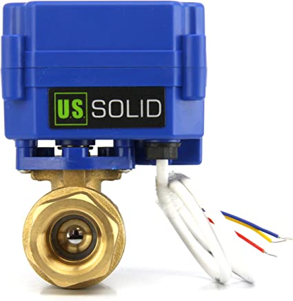

Ahoj já to mam a koupil jsem to na Amazonu tady si můžeš vybrat dej si Amazon a tam napiš toto: 12 V ~ 24 V NC - 2cestný motorový kulový kohoutek bezproudně uzavřený dva cesty ventil motoru 1 kus - 1/2 3/4 1 1-1/4 1-1/2 2 palců je tam toho více. Honza

Ahoj, koupil jsem tento el. ventil na aliex. za 230 Kč, mám ho na autě 4 roky a zatím funguje
www.ddtechnik.cz/...

Až budu doma tak to vyfotím, ovládám to dvěma tlačítkama, protože jak otevřeš ventil, tak musíš přehodit + a -

Používám ten samý ovladač ventilů. Mám jej upravený tak, že ovládá - otáčí původním táhlem.
Jen místo kličky ho otáčí ovladač. Vše ostatní je původní, včetně vypouštěcího ventilu, který je ve
vyhřívaném prostoru nádrže, čili zamrznutí nehrozí. Ovladač ventilu je vně vyhřívaného prostoru.
Ale na něm nemá co zamrznout, je to elektromotorek s převodem.
