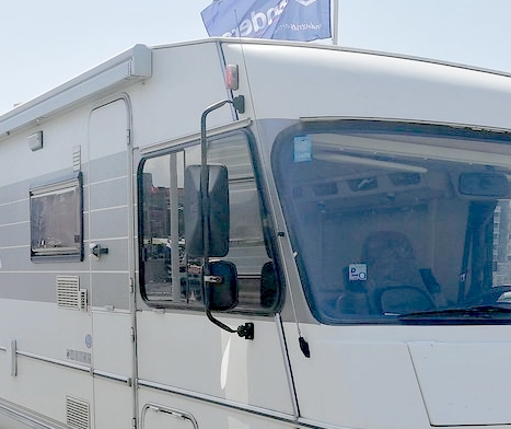

Chtel bych se prosim zeptat, jestli mate nekdo podobny problem jako v linku nize a jestli jste ho nejak vyresili?
Jestli je to problem jen tohoto typu Hymeru, nebo bezna vec. Mam to reklamovat?

to je dosť nepríijemné.. mám v aute (Citroen) signalizáciu blížiaceho sa auta, rozsvieti sa svetielko v telese spätného zrkadla . Prečo to aj Hymer nemontuje? Alebo tie zrkadlá posadiť nižšie? Na starom Hymermobile mám na každej strane po dve spätné zkadlá.
To je strach s tím jezdit podle toho co je na Youtube. To se v těch zrcátkách odráží obraz z lesklého boku auta ? Nebo je to odraz jen z bočních oken řidiče a spolujezdce jak psáno nahoře. Jak udělat sklo aby se v něm neodrážel odraz nějaká antireflexní folie. Nebo je to tím že je zrcátko moc vpředu na rozdíl od dodávky kde si na podobný odraz nepamatuji.
neřekl bych že je to tím že zrcátko je moc v předu nebot dnešní autobusy je mají také horně vepředu a je v nich vidět normálně,a že by byl odraz z lesklého boku auta- to se me také moc nezdá možná bych zkusil tam dát provizorně celé jiné zrcátko ( možná by stačilo na zkoušku tam na toto zrcátko přidělat izolačkou pouze zrcátko (sklo) samotné)co by to udělalo možná je nějaké jiné sklo v tom zrcátku- kdo ví,
krizik1krizik1Člen
Jestli mohu, první bych zkusil nasadit polarizační brýle. Osvědčili se mi u naší Pandy. Máme něco podobného s odrazy palubní desky do oken. S polarizačními brýlemi problém zmizel. To samozřejmě nijak neospravedlňuje pochybení výrobce.

Obratil jsem se na servis, kde jsem to koupil (v Mnichove) a naznacili mi, ze s fyzikou odrazu svetla nic nenadelaji.
Je to Hymer 680 MC-I rv 2022. Nema to prosim nekdo z vas?
Celkem me prekvapuje, ze si na to nikdo moc nestezuje. Techto typu uz se prodalo asi dost a jede se s tim fakt pekne blbe. Velky zrcatko je tam uplne k nicemu. Zrcatko na slepe uhly je taky na nic, ale aspon trosku tam neco videt je.
Ty polarizacni bryle je dobry napad, nejaky sezenu a zkusim. Diky.
Kdyz to nezabere, zkusim nejake stinitko nebo pridavne zrcatko dolu at jdou odrazy do palubky a ne ven z okna.

jěště mě napadlo , nemůže to dělat odraz ve skle dveří? Zkus stáhnout boční okýnko co to udělá
nevšiml jsem si že v nadpisu máš že to dělá odraz od bočních skel, takže na předešlou odpověd nereaguj
nedalo mě to a ještě jsem na tím chvíli přemýšlel čím by to mohlo být, je velká pravděpodobnost že na vině bude čelní sklo (blbý sklon) a odraz z tohoto předního skla se odráží v bočním skle a tím vzniká tento odraz.
skus až pojedeš at Ti někdo za jízdy přiloží na pravý sloupek třeba časopis tak aby nešel odraz z čelního skla do bočního skla a uvidíš, jestli se tenhle problém projeví. Jestli to bude tenhle problém tak já bych to já řešil asi takto:
přidělat na sloupek nějakou clonu, tak aby to zase nebránilo ve výhledu. Sloupek je od řidiče i spolujezdce dost daleko takže by to nemusel být problém akorát nastavit šikovný šikmý uhel
nebo zkusit umístit (držák zrcátka) dál směrem dozadu co by to udělalo a nebo naopak dát zrcátko (držák) tak jako to mají třeba autobusy tak abys zrcátko neměl v bočním skle ale abys na něj viděl v čelním skle
S tím jak Ti to hází takové odrazy to je o velkej průser, píšeš že nebudeš předjíždět ale ono se nevyhneš může jet před tebou traktor a určitě se za ním nepotáhneš a začneš předjíždět a v zrcátku neuvidíš že už Tě předjíždí někdo jiný a průser je hned

Diky. Presne co pises s tou clonou, se chystam udelat.
On to neni odraz od celniho skla, je to proste odraz ven skrz celni/bocni sklo. Bocni okynko je jako zrcadlo a odrazi se v nem to co je venku vepredu prip na druhe strane venku. Kdyz odraz pujde do tmave clony, bude to ok.
Material okna je asi nejaky shit, protoze problem je i na prave strane, kde je uhel mnohem vice ke kolmici.
Jen me zarazi proc s tim nemaji problem vsechny integraly, ktery maji zrcatka umistena nahore.

Mám Carthago intergál a boční okno řidiče a spolujezdce jsou zdvojené izolační. Za normálních podmínek je vše v pořádku, ale když je silné boční světlo jako např. při bočním západu slunce, tak není přes sklo moc vidět. Také při jízdě za tmy není vidět do boku. Je to velmi nepříjemné. Ve zpětných zrcadlech je vidět hůř, ale jde to.

ještě jednou mě to nedalo a pustil jsem si jak jsi natočil na video jak to hází ty odrazy. a přijde mě že je pruh odrazu zrovna ve výšce toho hlavního zrcátka, zajímavé že v tom spodním zrcátku není znát ten odraz a je v něm vidět pěkně. Z toho Tvého videa mě přijde že máš zrcátka umístěná nahoře , kdybys vyčerpal jiné možnosti a nepomohlo by to, co pak zkusit je dát aby byly dole asi v takové výšce jako to má třeba Fiat Ducato
jak píšeš proč nemají jiný integrály takový problém, tak to může být jak už jsem výše psal že může být jiný sklon čelního skla ,chtělo by zjistit někoho kdo má ten samý model jako máš ty zdali nemá také takové problémy.

Mám stejný Hymer BMC I 600 a za určitých podmínek se boční sklo leskne, ale je to asi normální. U minulého integrálu který jsem měl , Niesmann Bischoff to bylo stejné. Není to tak tragické jak popisuješ..
