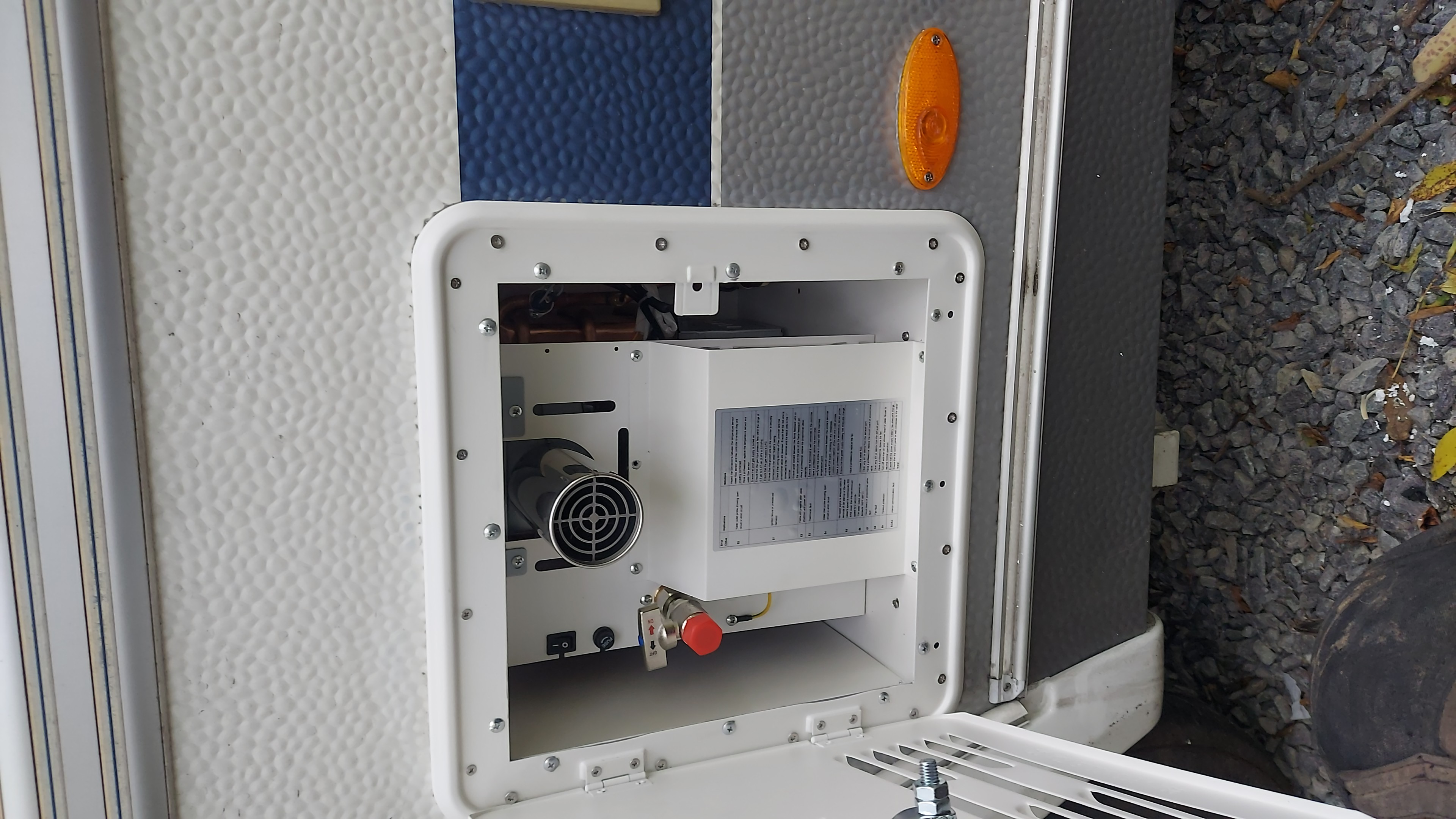

Zkouska funkce probehla, takze jsem spachal diru 33x33 cm do boku karavanu a zacal montovat.

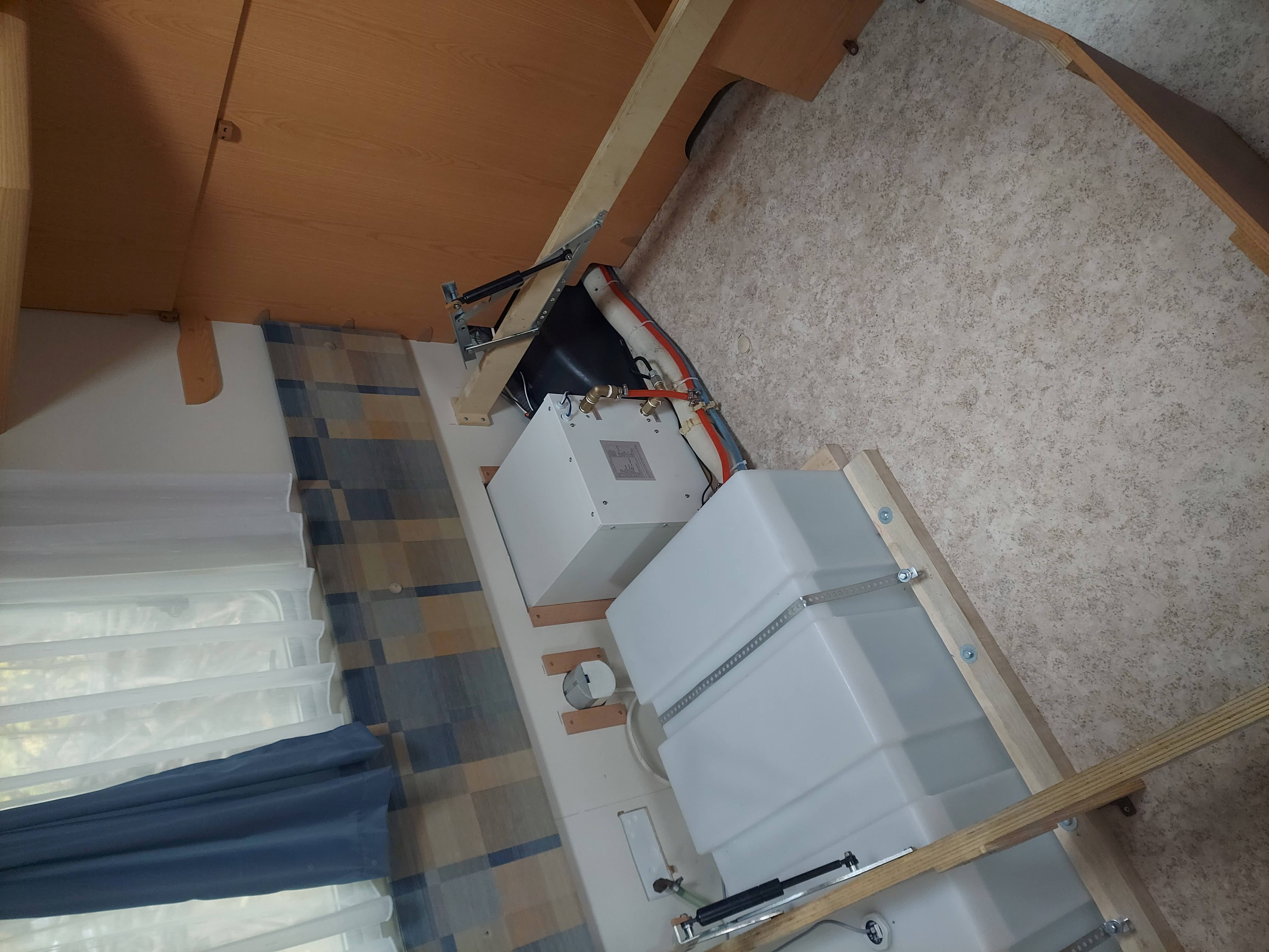

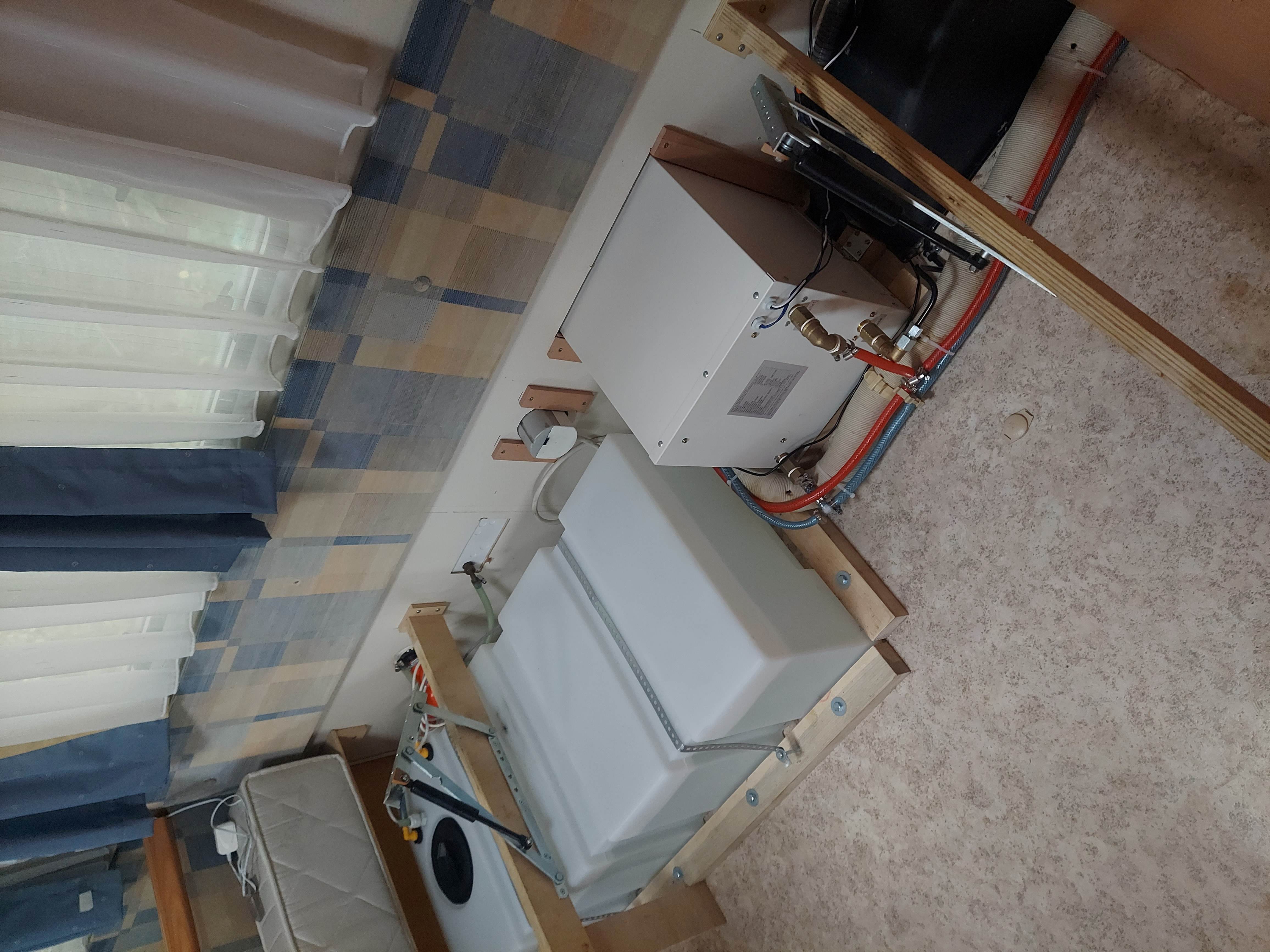

Tak hlasim, ze prutokac je nainstalovany. Asi nejvetsi opruz byla plynova trubka 8x1, zahnuta asi tak 100x do nejruznejsich uhlu a systemem 'jezek do klece' jsem ji protahl mezi prickou loznice-kuchyne. Podarilo se a dokonce i tesni.
Na plynovem rozdelovaci byly ctyri ventily (varna deska, trouba, lednice, topeni), nechtel jsem tam pridavat dalsi ventil, takze jsem spojil troubu a varnou desku pod jeden a volny ventil pouzil pro prutokac.
Zbytek byly prelozky inzenyrskych siti pod posteli - trubka teplovzdusneho topeni aby sla okolo, hadice tepla/studena predelat spady a odpojit elektricky bojler, nakonec zapojit elektrinu a umistil ovladaci panel.
Jelo to na prvni naslapnuti. Po zapnuti si ohrivac nejprve zapne odtahovy ventilator a overi, ze funguje (test proudoveho zatizeni zdroje), pak si kratce skrtne plyn, jestli je v trubce tlak a nasledne se prepne do stand-by.Displej po par minutach usne a sviti na nem jen bezdotykove tlachatko pro zapnuti. Nicmene, ohrivac samotny spina pohyb vody v trubce teple vody, bez ohledu na to, jestli displej spi, nebo ne. Otevreni kohoutu teple vody vede k probuzeni ohrivace, ten okamzite zapne odtahovy ventilator, zmeri rozdily teplot a zapali plamen. Kolik vody utece, jsem nakonec nemeril, ale jestli je to pullitr...? Ono pokud se tepla odebira stale (treba vic lidi se postupne sprchuje), tak je tepla voda jeste v trubce a po zapnuti ohrivace sice taky pritece trocha te studene, ale fakt to nestoji za rec.
Displej ukazuje, ze je odber teple vody, kolik je spotreba plynu, jaka je vstupni teplota vody a jaka je vystupni. Vystupni teplotu lze nastavit az nekam k 60 °C, coz se jevi celkem zbytecne. Je lepsi vodu nemixovat a tim padem mit rychlejsi ohrev s mensi spotrebou plynu.
Prutokac meri napajeci napeti, takze mych dvoucestne usmernenych 12 V samozrejme vyfiltruje na nejakych 17 V a hrde to zobrazi na displeji. Proc ne, hlavni je, ze jede. Do 24 V by mel sezrat cokoli, ma uvnitr festovni DC/DC menic. Pokud jedu na baterku, tak vidim napeti baterie. Za mne dobry.
Takze spokojenost, nevyhody bojleru odbourany.

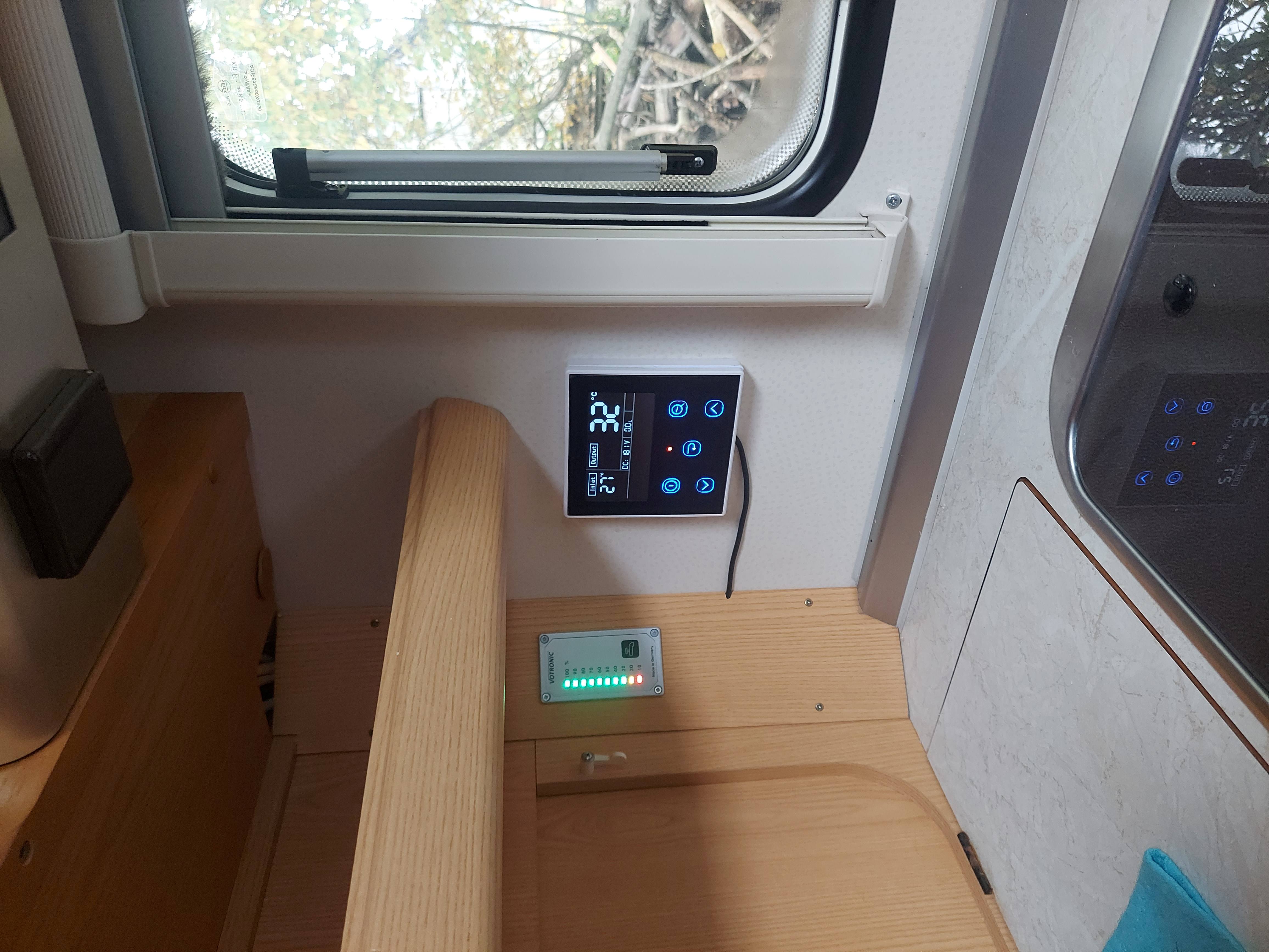

Zkusim sem soupnout nejaky obrazky.
Metyl Připojili následující obrazek:

A jeste zevnitr.
Upravil Metyl dne 17.10.2025 19:20, před 1 rok

Len ma tak zaujima, ake ma nevyhody napriklad 10 litrovy BGE10 bojler s 1500W plynovym horakom?
Po dlhsom pouziti musim nechat odtiect vodu, kym natecie nova tepla, ale to aj pri prietokaci. Potom pri umyvani riadu kvoli setreniu vody casto pustam, zastavujem, pustam vodu pomaly a stale ide tepla. Bojleru je jedno ako casto pustam kohutik. Na sprchovanie tiez staci. 1500W horak minutu vodu rychlo doplni a dohreje na 70 stupnov. Pusteny je pri stani vkuse, spotreba plynu typujem 2% flase na den. Co je na tom zle oproti prietokacu?
Upravil kamilio dne 17.10.2025 22:07, před 1 rok
Přidáno před 1 rok
Este ma zaujima, kedze mas vyfuk prakticky pod oknom, domontoval si do okna aj spinac co vypne prietokac pri otvoreni okna? Teda aspon na fotke to tak vyzera ze je vyfuk pod okrajom okna. Ak je mimo, tak som nic nepovedal. Vyzaduje to EN 1949.

kamilio napsal:
@kamilio - Este ma zaujima, kedze mas vyfuk prakticky pod oknom, domontoval si do okna aj spinac co vypne prietokac pri otvoreni okna? Teda aspon na fotke to tak vyzera ze je vyfuk pod okrajom okna. Ak je mimo, tak som nic nepovedal. Vyzaduje to EN 1949.
V navodu je uveden minimalni odstup od okna 30 cm, ja to mam vic a krome toho, tohle okno se nikdy neotvira, neni proc. Vyfuk neni primo pod rohem okna, je kousek bokem. Vetra se stresnimi okny, jinak se pousti klima a jedine okno, co se obcas otevira, je v kuchyni a to je uplne mimo. Krome toho v kuchyni jsem udelal odsavac, takze to okno je spis nouzovka.
Pokud mam vyklimatizovano, pak je vetrani oknem hloupost.
A ano, slo o vymenu 300 W/230 VAC bojleru, pricemz dat misto nej kombi elektrina/plyn cenove nedava smysl. Pokud ma nekdo v karavanu moderni kombi bojler, pak samozrejme takovouto vymenu resit nebude.
