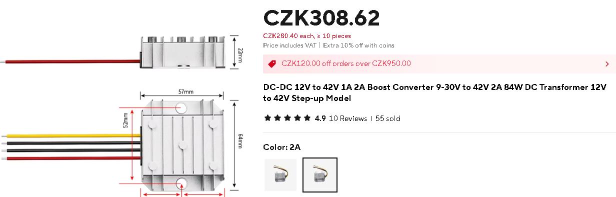

když už se vozí elektrokolo, tak by neškodilo mít možnost jej nabít. Kolo má baterii 9,6Ah / 36 V. Originál nabíječka dává 42V.
Zvolil jsem řešení - DC/DC měnič 12/42 V 2A z aliexpresu
Při dobíjení to zpočátku dává 2,6A/42V při odběru z baterie něco přes 10 A
Zapojeno to mám přes 2 relé a přepínač - první rele to celé připojí k palubní baterii jen při zapnutém energobloku.
Přepínačem pak volím vypnuto / dobíjení / dobíjení jen za chodu motoru

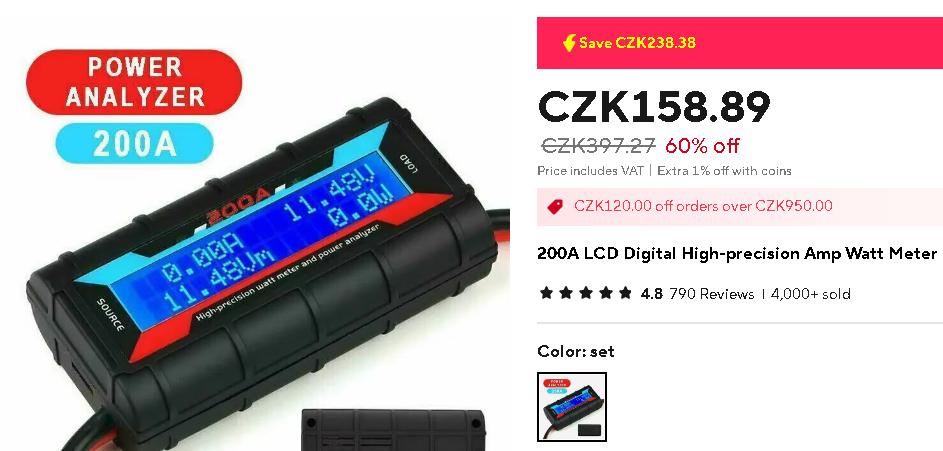

Pro začátek jsem do obvodu zapojil měřič spotřeby - ukazuje napětí, proud a počítá přenesený výkon a Ah. Dává to pak slušný přehled jak to funguje a kolik Ah to do elektrokola už protlačilo.
DC/DC měnič má vnitřní ochranu proti přetížení a přehřátí - alespoň to tak píšou, přesto jsem po prvních pokusech k němu doplnil velký chladič z měděného plechu. Daří se tak mi udržet teplotu DC/DC měniče do 55C.

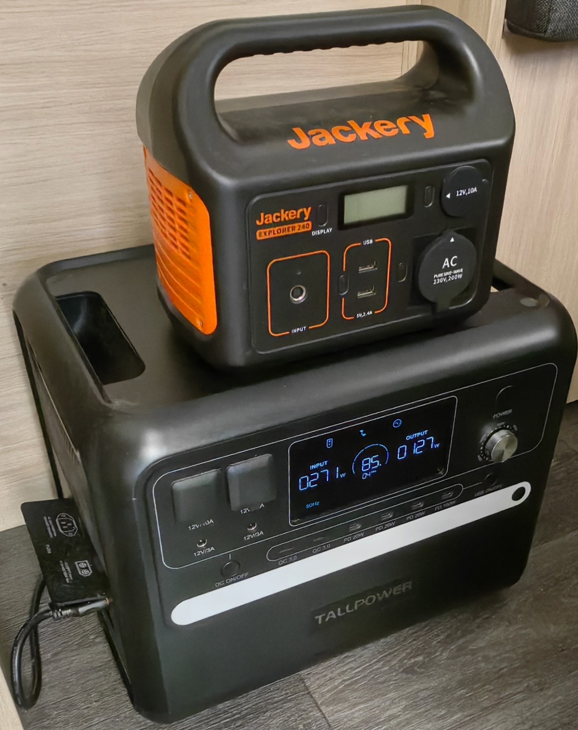

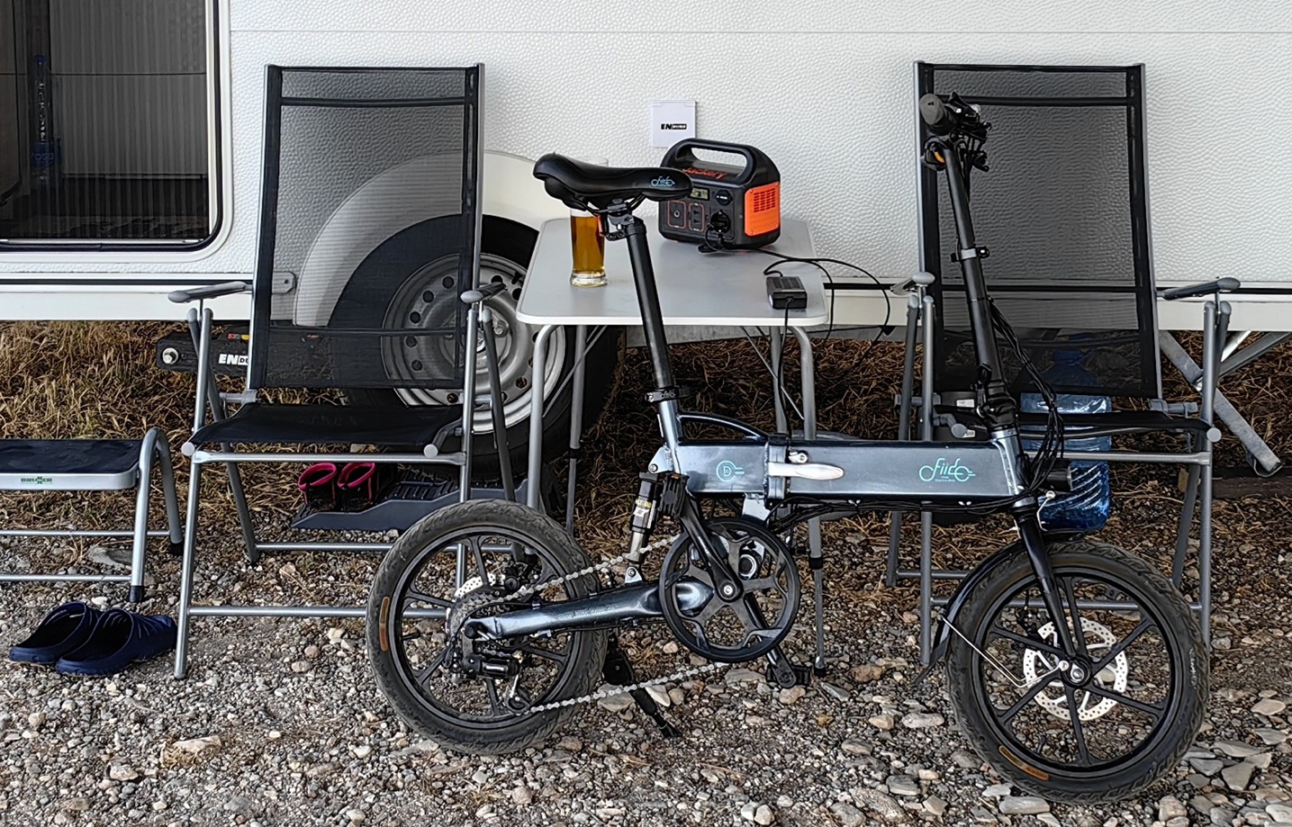

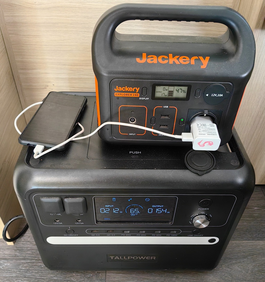

Dobíjanie skladacích e-bike riešim sedliackym rozumom jednoducho...Na divoko alebo v kempe kde nemám elektriku dobíjam e-bike zo solár. generátorov Jackery 240W & Tallpower 2400W. Šťavu do solar generátorov dostanem z prenosných solar panelov Solarsaga 100W & Oukitel 400W.
Upravil kompersor4 dne 16.07.2026 08:06, před 3 měsíce
img_20240620_065434.jpg img_20260621_153019.jpg img_20260630_084330.jpg img_20260615_101103.jpg img_20260630_084628.jpg
Přidáno před 3 měsíce

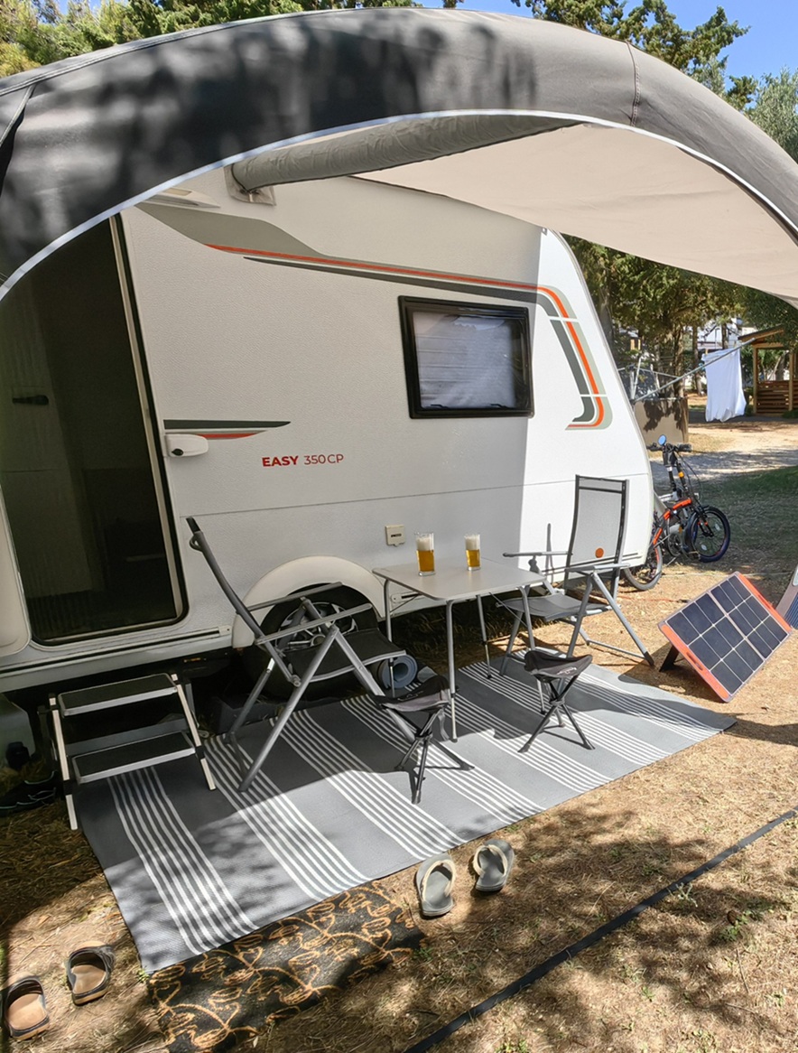

Dobíjíme dvě kolobrndy a jezdíme převážně na divoko. Systém solar - baterie - měnič je asi nejjednodušší řešení.
Martin a JohankaČlen
Systém solar - baterie - měnič. Nějak nechápu jiná inženýrská řešení. Měnič přece vozíme každý. 1-3 kola - kolobrndy berou 300-600W, tedy pro běžný měnič pohoda. Elektřinu musím mít v nástavbové baterce nebo solárech nebo z alternátoru - to neokecáš a pak je to jen o transformaci. ztráta kolem 10% na měniči je přece naprosto zanedbatelná...
Proč si komplikovat život?
