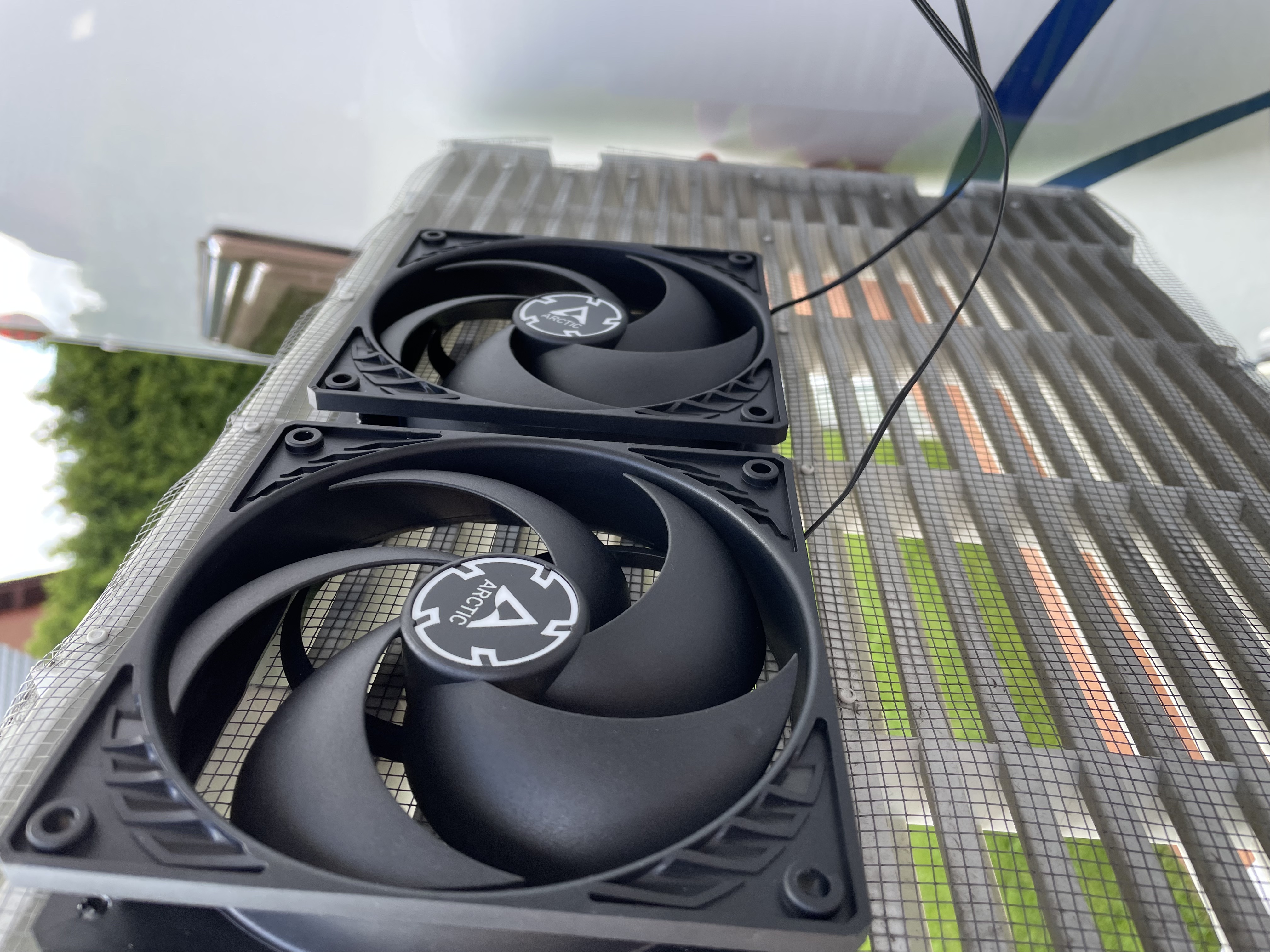

Tenhle problém absorpčních lednic jsem řešil už u prvního karavanu v roce 1998 malým ventilátorkem na radiátoru zezadu lednice, výsledky byly však nedostačující. Duoventilátor ve výstupním větracím otvoru (otvor musí být co nejlépe vyplněný rámečkem ventilátorů a mezery okolo rámečku nejlépe zatěsnit) dokáže vzduch okolo radiátoru lednice dostatečně rozproudit, chlazení je pak nesrovnatelné se stavem bez nucené zadní ventilace. U mě dobrý :-).

za par korun.v HR na slunci v lednici 4stupne.Buerstner Aviano
