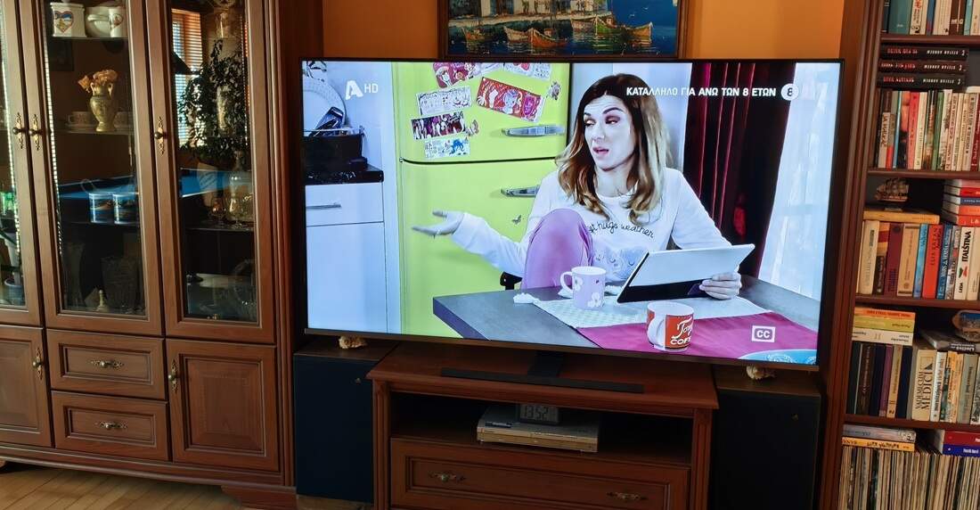

Súhlasím s časťou príspevku pretože internetová TV rozhodne budúcnosť má, lenže pri jej pozeraní nerozhodujú iba neobmedzené dáta v Gb. Doma na SK internetovú TV sledujem /foto/. Trebárs na Alpha HD cez app Greek TV & Radio, aby bol obraz bez výpadkov a plynulý potrebujem rýchlosť internetu /download/ 50Mbps a dobrú konektivitu. Pripojenie s aspoň takouto rýchlosťou a konektivitou však nieje všade na SK alebo CZ, tobôž pri cestovaní po Balkáne. Takže doporučovať neobmedzené mobilné dáta na sledovanie TV vysielania hlavne pri cestovaní, nieje teraz šťastné riešenie. Ak sa zlepší konektivita a rýchlosť prúdenia dát bude stabilná, tak internetová TV bude top...Satelitná TV je však zatiaľ stála istota pri cestovaní ak príjmová parabola má na orbitálnu pozíciu družice priamy výhľad. Riešením sledovania internetovej televízie pri cestovaní, môže byť možno len satelitný internet Starlink.
