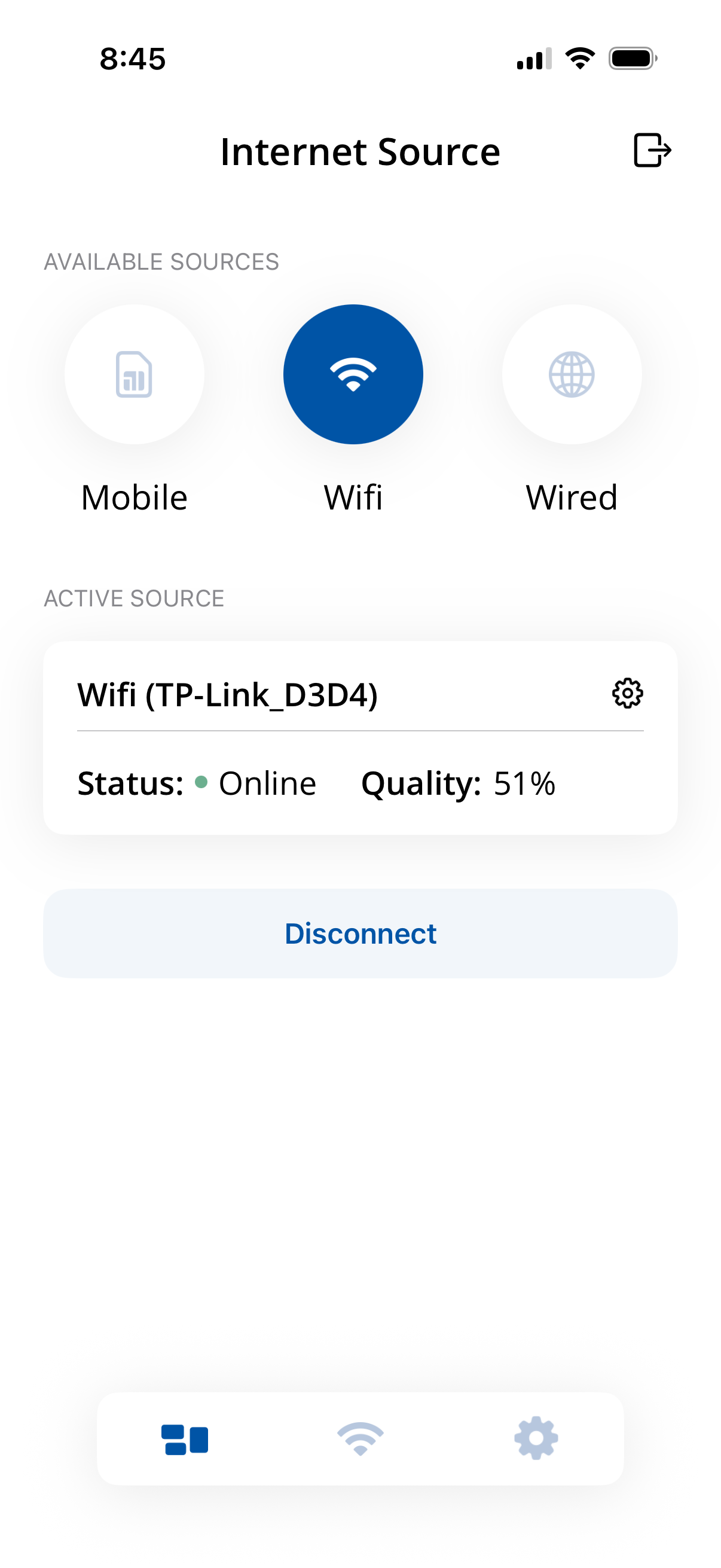

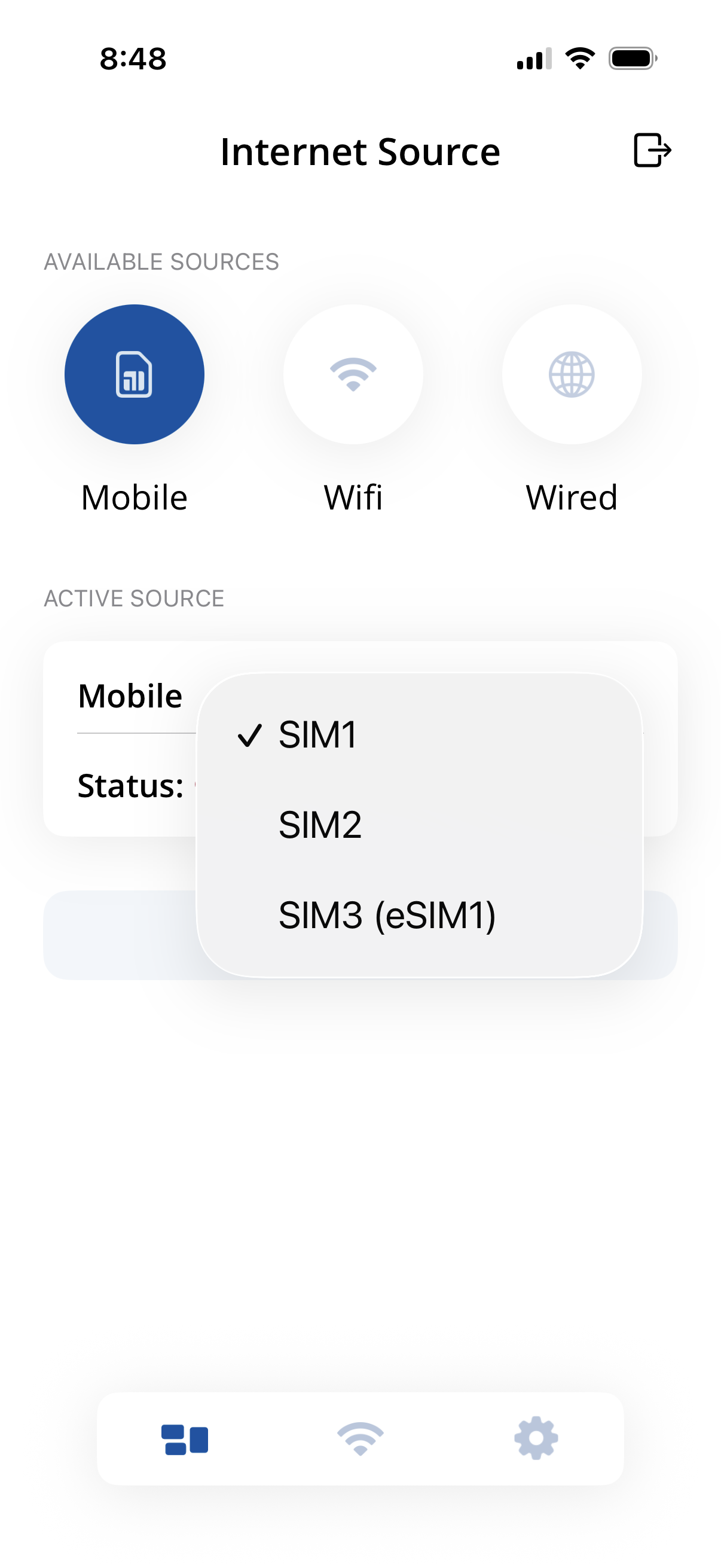

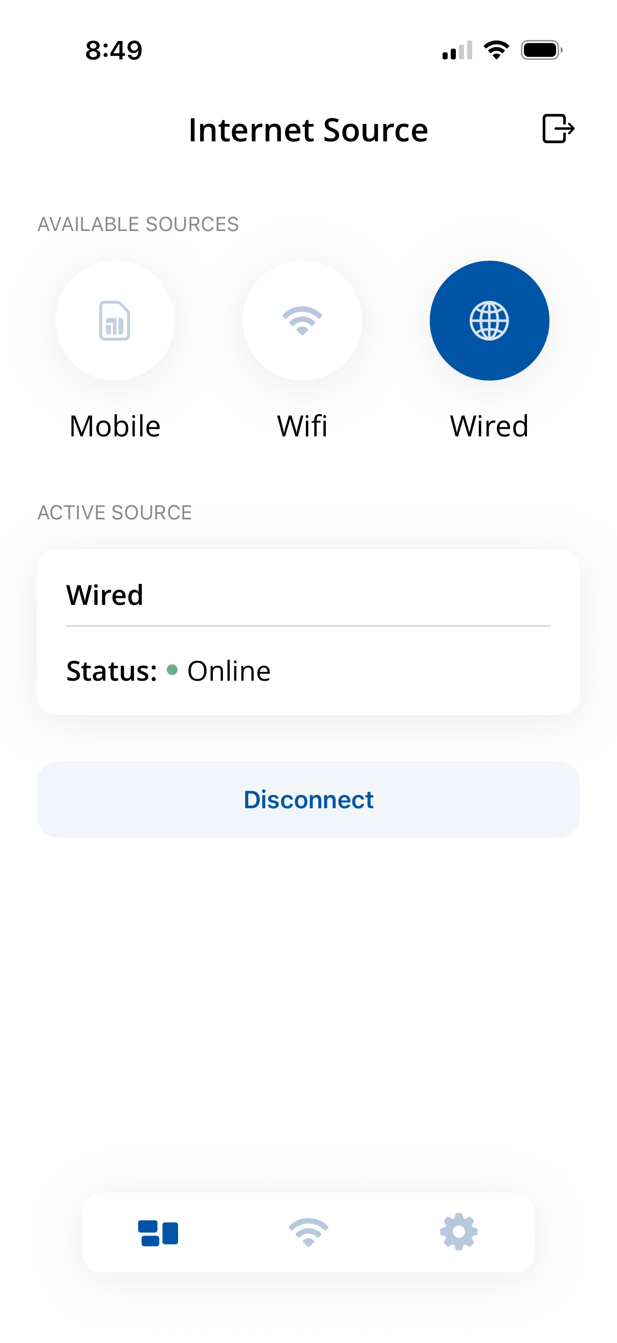

Přesně tenhle set-up používám. V některé z zdejších diskusí jsem jej i popisoval. Jen jako stramer používám starší Google TV stick. Přidám tedy postřehy z praxe:
RUTM30 - dle mého v tuto chvíli ideální router do auta. Umí 5G, dvě SIM + e-SIM profily, má jeden WLAN ( např. pro Starlink), jeden LAN (mám na něj připojen Victron Cerbo GX). Funguje forwarding přihlašovacích stránek do Wi-Fi portálů. Kromě nižší ceny je jeho výhodou rovněž nižší spotřeba v porovnání z často používaným a doporučovaným RUTX50. Lze jej ovládat buď přes webové rozhraní ( trochu složitější pro neznalého v problematice sítí) nebo jednoduchou aplikací v telefonu. Ta umožňuje snadný výběr zdroje připojení mezi mobilními daty, Wi-FI a WLAN (Starlink). K této aplikaci se váže drobná chyba, na kterou jsem přišel. Při přepnutí na Wi-Fi nebo WLAN zůstává aktivní i posledně zvolená SIM, která trvale udržuje spojení a spotřebovává tak data (pár MB denně). Dá se to vyřešit přepnutím na neexistující SIM před přechodem na WI-Fi nebo WLAN. Router taky nemá rád současné používání Aplikace a WEB rozhraní. Dokáže se pak celkem zajímavě chovat a pomůže jen restart do firemního nastavení. Přes tyto drobné nedostatky jsem s ním více než spokojen. Pokud bych jej měl používat jako laik, doporučil bych provést inicializací nastavení přes WEB (projít průvodcem nastavení), provést zálohu (dá se do ní restartovat v případě problémů) a pak už používat výhradně aplikaci.
