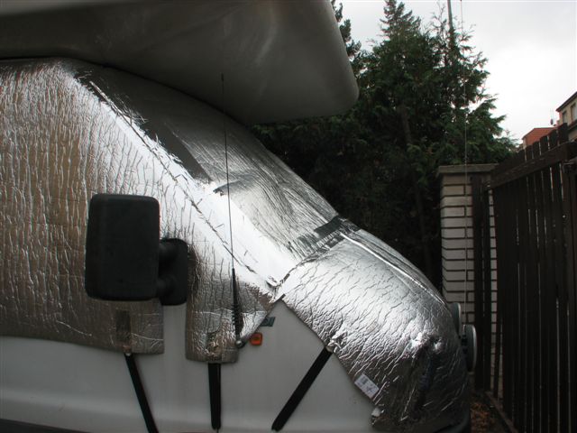

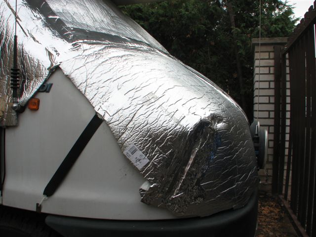

Já jsem si tu kapucu udělal z takovýho matroše co se dává snad jako tepelná izolace pod střechu je to jako Miralon tlustý 0,5cm a z venku je na tom něco jako alobal m2 stojí kolem 80Kč pak už stačí stříhat a lepit .Má to jen jednu nevíhodo blbě se to balí ale jinak to funguje super a vyjde to tak na 1000Kč.Zkusím to vyfotit až to navlíknu snad zejtra.Zdar kutilům.!)

To Tajfun: Díky za inspirtivní fotky. Máš to fakt vymakané :^

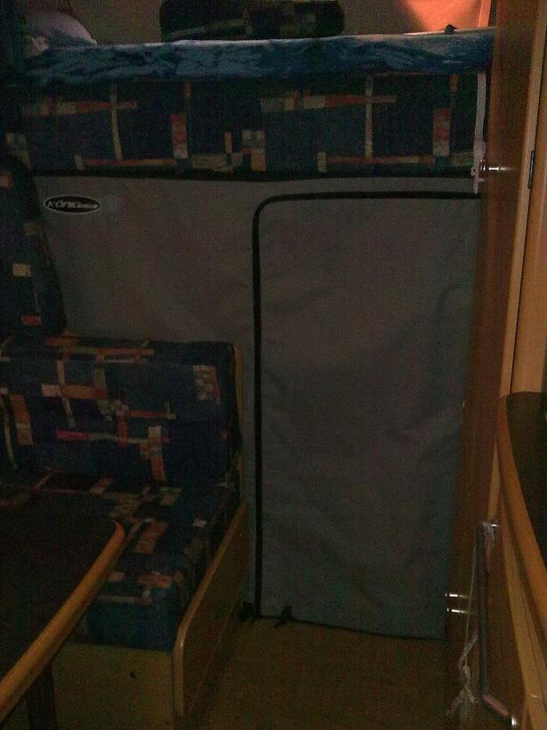

Máme mezi kabinou a obytným prostorem mezistěnu dle vlastního návrhu. Ušito u výše zmiňované firmy König.
Upravil Dupy dne 17.11.2009 20:43, před 17 let
