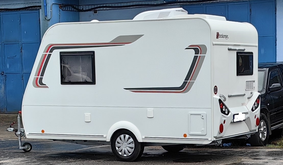

@Vasu, vďaka za odpoveď. Mám malý obytný príves 2m x 3,5m so strešnou klímou 750W /foto/, ktorá ho v kempe po pripojení na sieť 220V v pohode vychladila na 22°C za pol hodinku pri vonkajšej gréckej teplote 38°C.

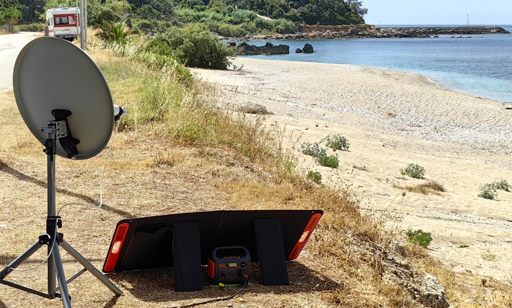

@ Jméno, zaujímavý príspevok. Môžeš napísať ako dlho som nabíjal Jackery 250W solárny generátor z 0% na 100%, prenosným 100W solárnym panelom Jackery /foto/ ?

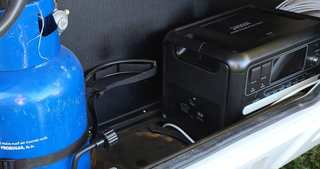

Tak nakoniec som kúpil Tallpower 2400W a ku tomu 400W panel. Batériu / solar. generátor/ som umiestnil do "garáže" karavaníku /obytného prívesu/. Môžem mať Tallpower umiestnený v garáži karavaníku? V garáži je aj propanová fľaša...
Přidáno před 1 rok
Pokial viem, v priestore s plynovymi flasmi nesmie byt ziadne elektricke zariadenie, ani natahane kable (pod napatim). Okrem takych ako ovladac ku Truma DuoControl a EisEx.
Naviac som bol predajcom varovany, aby som do rohov toho kastliku nedaval ziadne tazke predmety, ten roh toho moc neunesie.

V ďaka za info...Ktorý predpis alebo vyhláška upravuje použitie a UMIESTNENIE LiFePo4 batérie v karavaníku?
PetrDubiPetrDubiČlen
Přidáno před 1 rok
kompersor4 napsal:
@kompersor4 - V ďaka za info...Ktorý predpis alebo vyhláška upravuje použitie a UMIESTNENIE LiFePo4 batérie v karavaníku?
Nejde o vyhlášku, která upravuje umístění baterie ale o vyhlášku a normy na plynové zařízení. Pokud je v blízkosti plynového zařízení (kdy by mohlo dojít k úniku plynu) nějaké elektrické zařízení, tak musí být v nevýbušném provedení a to tvoje instalace okolo baterie opravdu není.
Pokud by jsi to tam chtěl mít vedle sebe, tak by ty elektrické věci měly být v bedně v nevýbušném provedení (hermeticky uzavřená bedna s utěsněnýmii prostupy) nebo by ta plynová láhev s příslušenstvím musela být v samostatné části kaslíku hermeticky oddělená od zbytku a s větracími otvory do volného prostoru.
