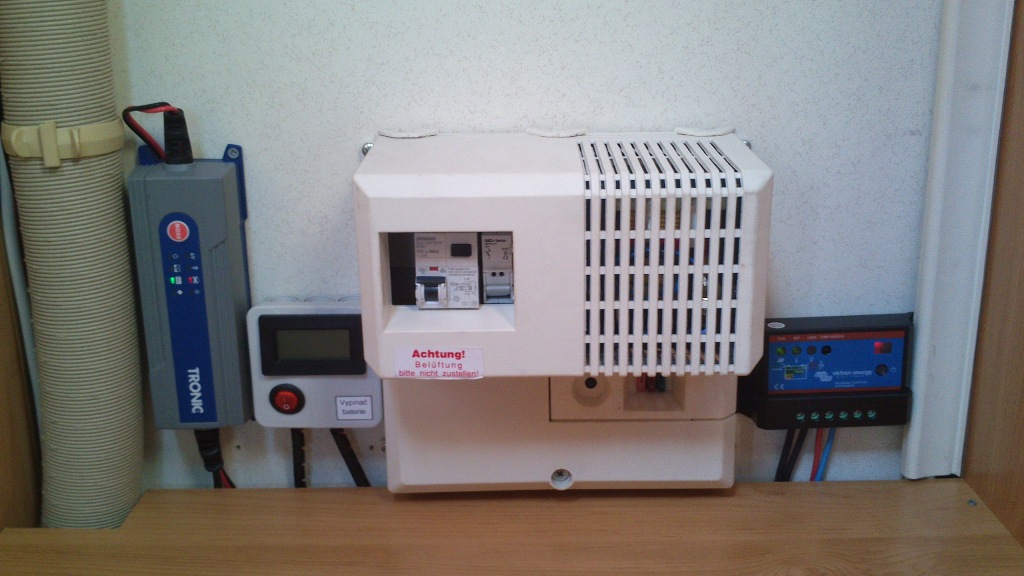

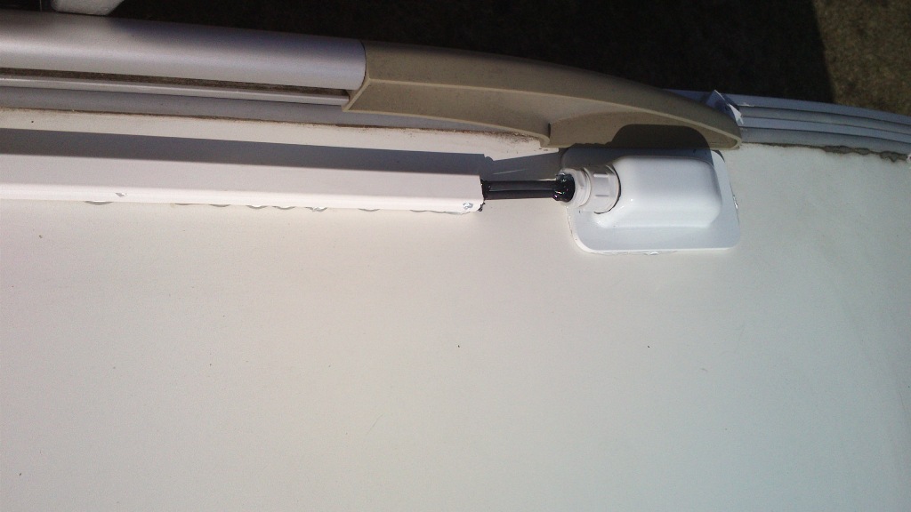

Tak jsem dneska úspěšně namontoval svůj 50Wp panel na karavan. Nechtěl jsem experimentovat, tak jsem koupil kompletní panel s držáky, kabely a regulátorem. Přemýšlel jsem jestli průchodku umístit hned u panelu a vest kabel skříňkami, nakonec jsem se rozhodl vést kabely v liště po střeše, průchod střechou provést šatní skříní a dolů vést originální lištou. Výsledek posuďte sami !)

:g ... dobra prace, at slouzi
