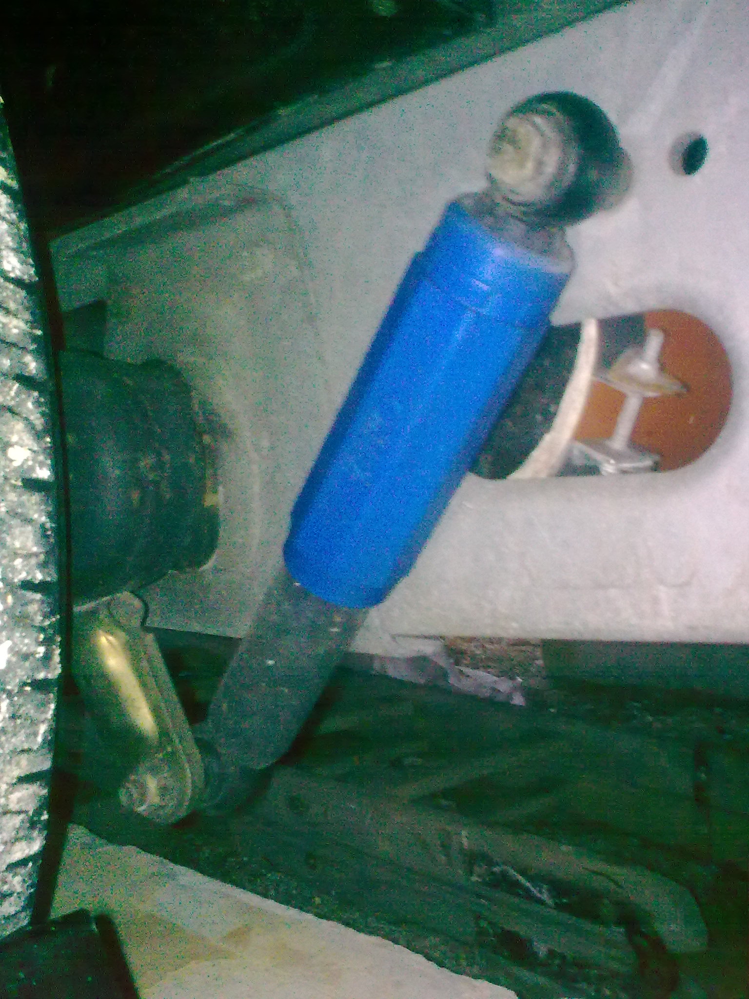

Uchycení tlumičú na knaus 450 r.v. 2000. Pro inspiraci.
Přidáno před 11 let
Z čeho máš použité tlumiče? V tomto uchycení je potřeba aby tlumiče pracovali tak, že při roztahování šli lechčeji než při ztahování, jinak když by se projelo dírou tak kolo by tu díru víc vymetlo. Jinak uchycení je dobře vyřešeno.
Ps. Já jsem zjistil že mám nápravu uprostřed prohnutou směrem nahoru (jako by dal někdo doprostřed nápravy hever a zvedal to)
Nevíte někdo zdali to tak má být např kvůli záklonu kol aby byly trochu do -V- ???

Zdravím tě, nápravy jsou zpravidla všechny uprostřed prohnuté, je to v vůli odklonu a sbíhavosti kol. V tlumičích je obrovská věda ve výrobním nastavení př. š octavia zadní. Pro přívěsy jsou speciální tlumiče podle zatížení nápravy je barevné rozlišení . Koukal jsem, že kolega má na fotu modré . pro poláka 126 se hodí zelené. V eshopu camping city mají tlumiče v nabídce podle zatížení nápravy určené pro karavany. Mám s tím nějaké zkušenosti tak když tak napiš sz. Valda

Já to nafotil pro inspiraci, vše je originál,náprava otypovaná na 100 km.

Valdo, v těch tlumičích bude jěště problém ne jenom co se týče tuhosti, ale i v uchycení. Tím myslím jak daleko budou od osy otáčení osy a pak jěště jaký sklon- jinými slovy o kolik se zkrátí
když např. se propéruje přívěs o 10 cm, tlumič dle uchycení se může též zkrátit o těch 10 cm nebo dle uchycení třeba o 1 cm -doufám že mě rozumíš jak to myslím. A jěště jak to má uchycený -gut- tak tam by bylo potřeba podle mě,tlumiče které jdou yysouvat lehčeji a zasouvat víc ztuha čili obráceně než běžné tlumiče
