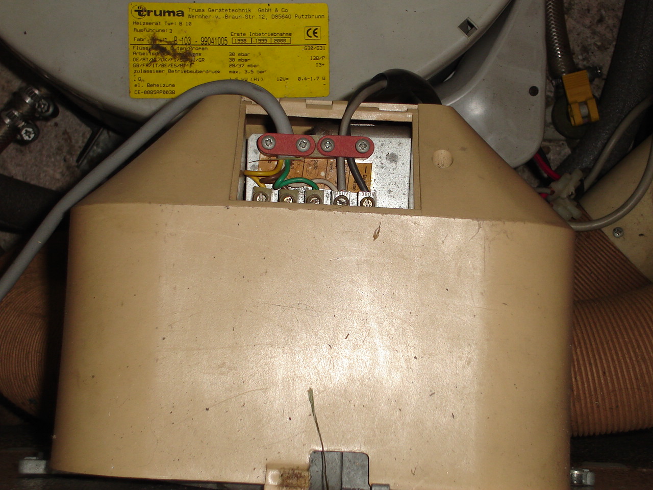

Díky za popis. Já teď nejsem u auta, ale mám fotku mojí trumy. Je tam štítek s označením typu. Tak nevím, jestli i ten můj typ má ten protimrazový ventil. Na fotce je toho vidět málo, ale je tam vidět žlutá páčka. Ta asi nemá s s tou protimrazovou pojistkou nic společného, nebo ano? Také mám slíbený ten scan návodu, snad se to tam dočtu.
Když popíši funkci té žluté páčky a dám ji do svislé polohy, tak při otevřeném ventilu baterie trochu vody vyteče, ale většinu musím vytlačit foukáním do systému přes baterii. Tak nevím, proč nevyteče všechno samo.

simcha napsal:
Je pravda, že nebyl řečený typ kotle.
To označení jsem se pokusil zvětšit z té fotky v tomto linku - v příloze.
