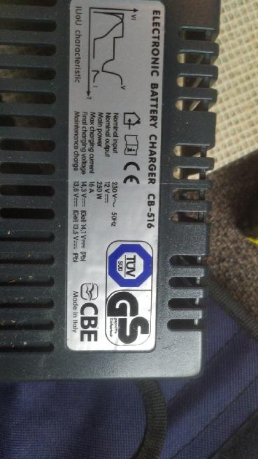

Vyfoť ten energoblok, nejlépe i štítek a dej jej sem. Těch typů není tolik, někdo poradí. Přepínač bývá někdy uvnitř. Pokud máš novější auto, mohl bys mít zmínku o přepínači charakteristiky nabíjení i v návodu.
Honza MentlHonza MentlNováček
OK, posílám tedy fotku štítku, pokud by někdo vědět, zda je zde přepínač typu baterie...
Děkuji.
Honza Mentl Připojili následující obrazek:

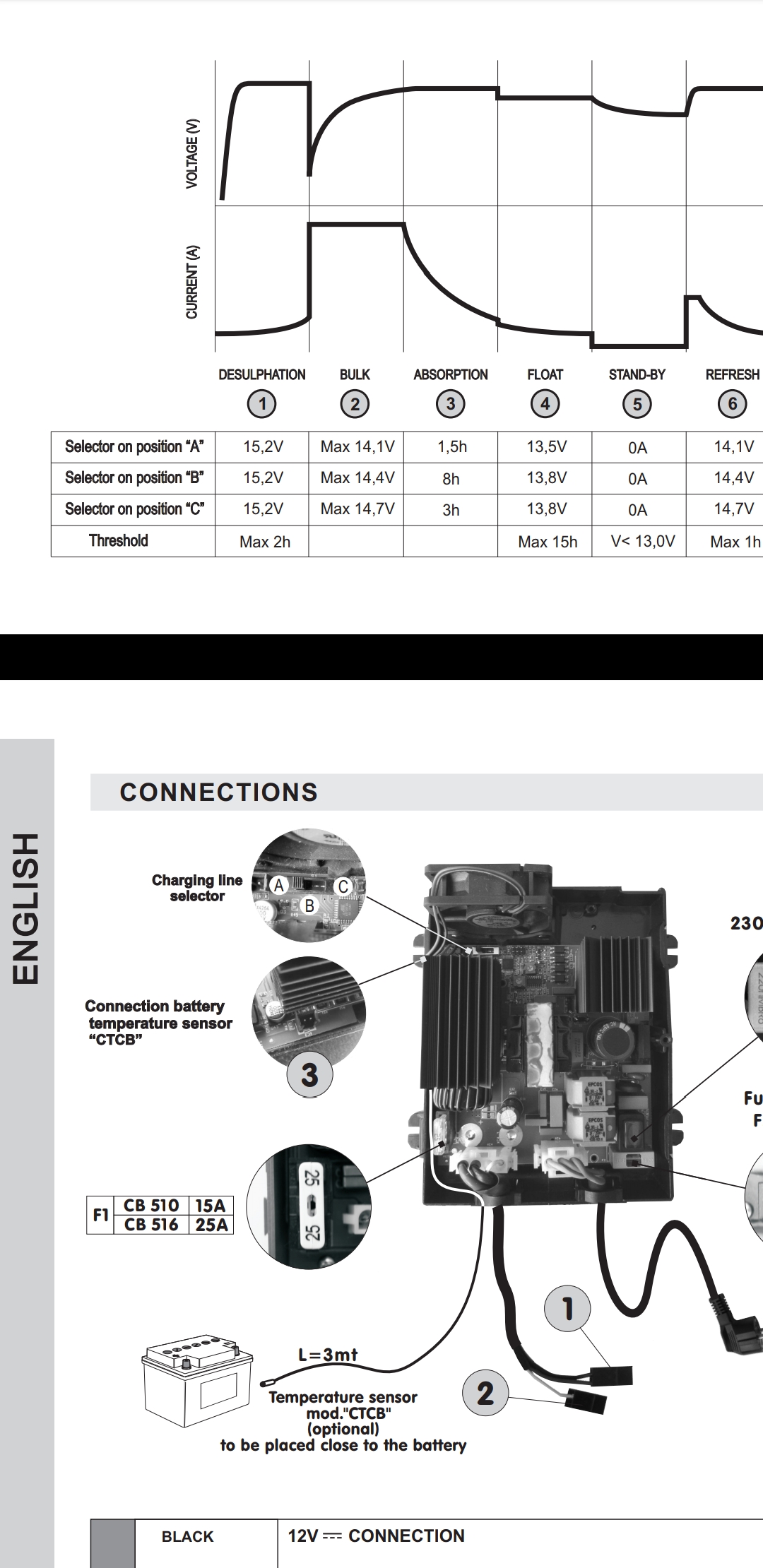

oltcitakČlen
Vo vnútri je prepinac 3-polohovy,vid obr.
Upravil oltcitak dne 02.02.2021 19:51, před 6 let

Ahoj z praxe měl jsem v autě 2 roky Lifepo-4 100Ah ,je to málo ,stačí 120 Ah(jezdím i v zimě a stačí)Jinak sundej plechový kryt energobloku(dva šroubky) v levém horním rohu(viz.obrázek nahoře)je přepínač dej ho uplně do leva.to je na gel. nic jineho s tím nejde udělat.Po výměně baterie za Lifepo,jinak ukazuje měřící panel,ale to je jiné povídání.Taky jinak se chová energoblok (je třeba ve spánku)a dobijí až při určitém poklesu.jinak kromě ceny spokojenost..
