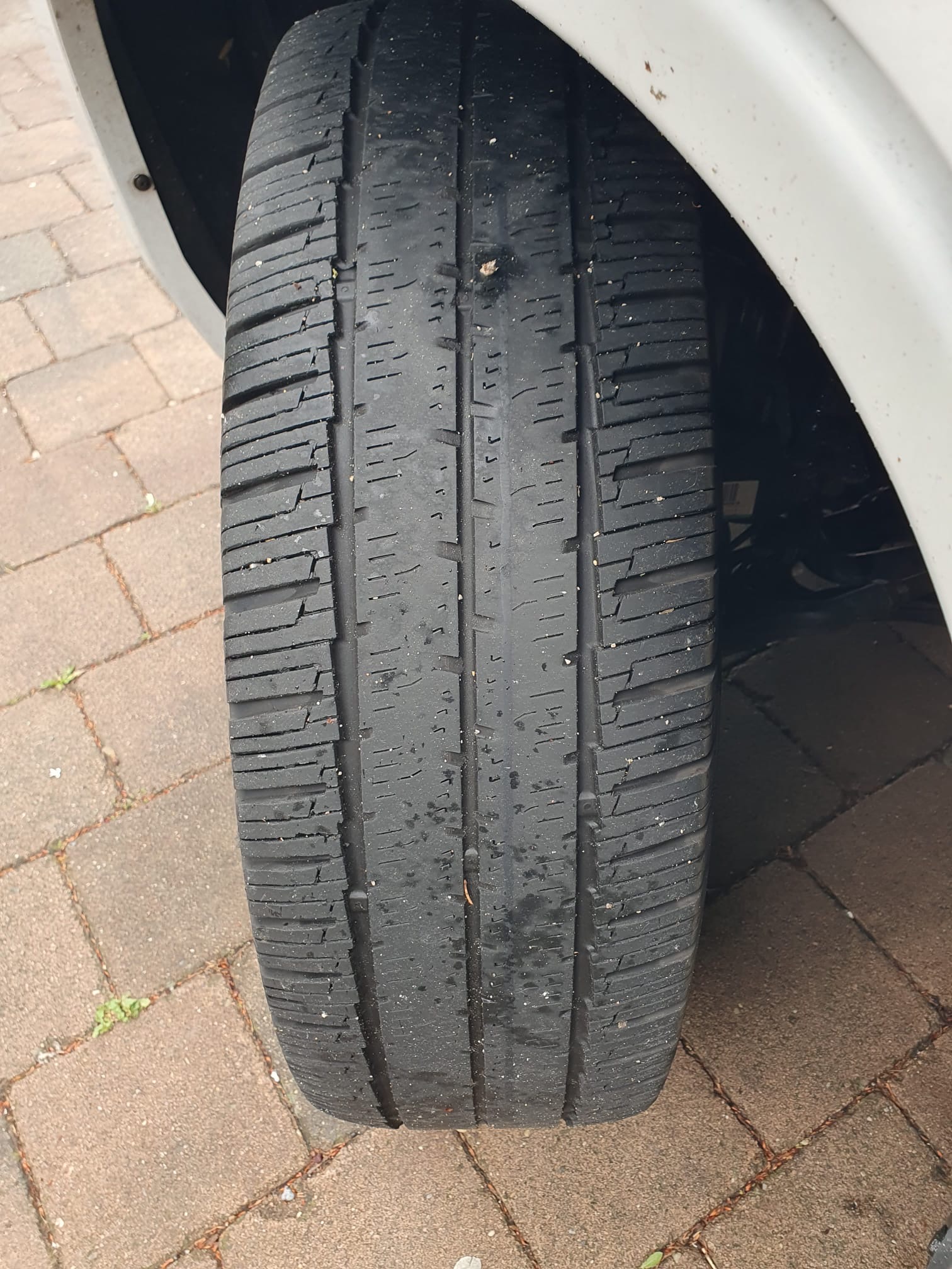

Takhle to vypadá když se fouká na předku 5,5. Sjíždí se jen střed. Velmi nebezpečný v krizové situaci, a ještě když je to celoročka v 30 stupních někde na jihu. Doslova o hubu.
