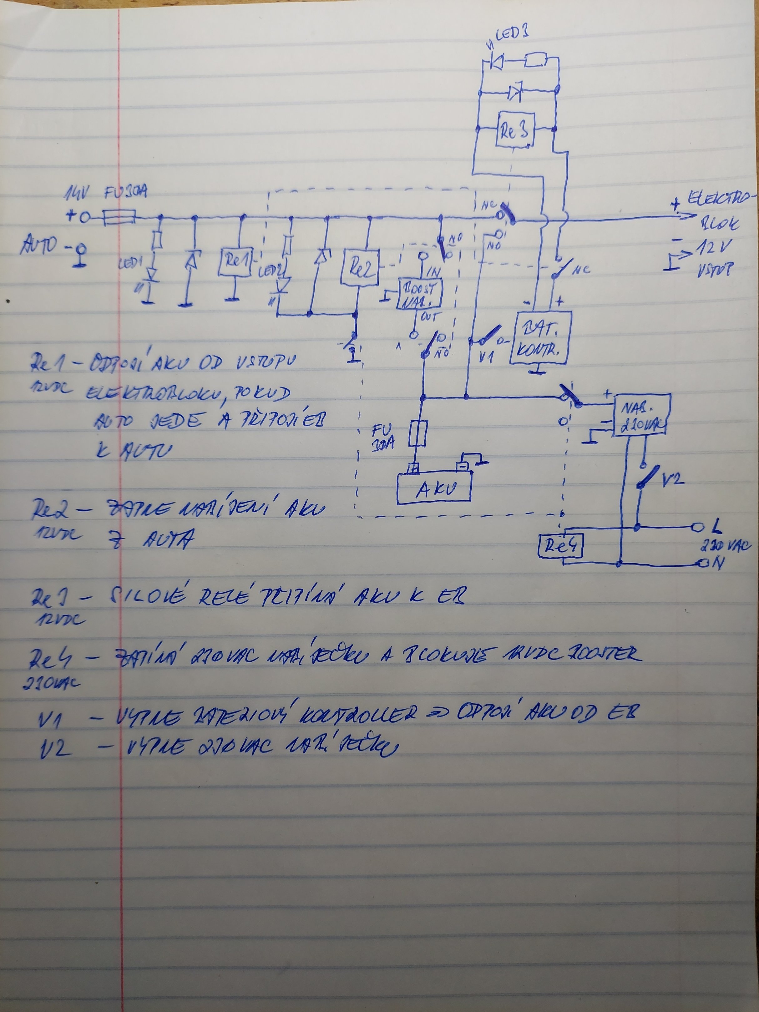

Mam stejne stareho Fendta, taky Platin, ale 650. Po analyze toho, co nabizi trh, jsem skoncil na vlastnim bastleni a dal to dokupy asi za dvojku. Samozrejme z auta booster, prepinani nabijeni baterie boosterem/230 VAC nabijeckou a prepinani mezi baterii a EB Fendt, protoze ten s baterii nepocita. A ochrana prilisneho vybiti baterie. Cely jsem to zadratoval na univerzalce a prisrouboval do skrine s baterii. FVE nemam, nechtel jsem dalsi kila na tahani, resim to dobijenim za jizdy + centralou. Ale FVE by stejne visela paralelne na baterii spolu s nabijeckou 230 a boosterem z 12 V. To je asi to nejjednodussi.

Schema jsem si delal jen pro sebe na papir tuzkou 'na prase', zadny Eagle apod. Pokud bude zajem, vyhrabu to a nafotim. Desku kontroly vybiti a booster jsem koupil v Hadexu za par babek, relatka dalo suple. Jak to vypada na univerzalce ted nenafotim, karavan je pod folii. Polezu tam az tak za dva tydny. Ale alfa a omega je schema.

Pokud schéma najdete, tak budu rád. Předem díky.

Schema jsem vyhrabal. Z boosteru (Hadex, nebo Alik, stejnej zdroj) se vyhodi vystupni rele a misto nej se zapoji Re3 (vodice + a -), aby se relatkem nespinalo relatko. Re3 je totiz trvale zapojene, pokud je zaply V1 a jede se z baterie.
V2 odpina 230 VAC nabijecku, protoze v te moji je vystupni relatko a cyklicky cvaka, coz v noci nemusim poslouchat.
Samozrejme Re3 silove, ja ho mam na 80 A, aby neco vydrzelo a pritom mi pridrzny proud kotvy nevycucnul baterku za odpoledne.

Ale jo, volba spinace je na gustu kazdeho soudruha. Ja jsem liny delat ESD ochrany a dnesni FETy jsou na tak tenkem kremiku, ze uz ESD 30 V je umi proslehnout. Sundas si svetr z umelych vlaken, hrabnes na neco, co posle hezkou jiskru po dratech az do FETu a ten v lepsim pripade jen na chvili sepne, v horsim odejde do tretiho stavu a v nejhorsim se spece do zkratu. Kdyz FET funguje, je to samozrejme parada. Neni to mechanicky prvek, nic se v nem neukvedla, kontakty se pri rozpojeni neopalujou, vsechno dobry. Ale neni spolehlivejsi, nez tupe rele, pokud nema dobre nastaveny pracovni bod a ochrany. Proto se jim vyhybam u aplikaci, kde nechci resit necekane trable.
Zrovna vcera mi rikala manzelka, ze svetlo nad ostruvkem v kuchyni se rozsviti, pokud vypadne elektrika a zase ji zapnou. Pet let to LEDkovy svetlo fungovalo a ted dela tuhle divnou vec. Koukal jsem na to, je tam primitivni resetovaci obvod pri nabehu 230 VAC a vyschnul tam filtracni elektrolyt, takze FETik spina, kdyz se to po nem vubec nechce. Strcim do zasuvky na stejne fazi vrtacku, zapnu... a... kouzlo. V kuchyni se rozsviti svetlo.
No proste, at si to kazdej dela, jak mu to vyhovuje. Ja to mam takhle.
