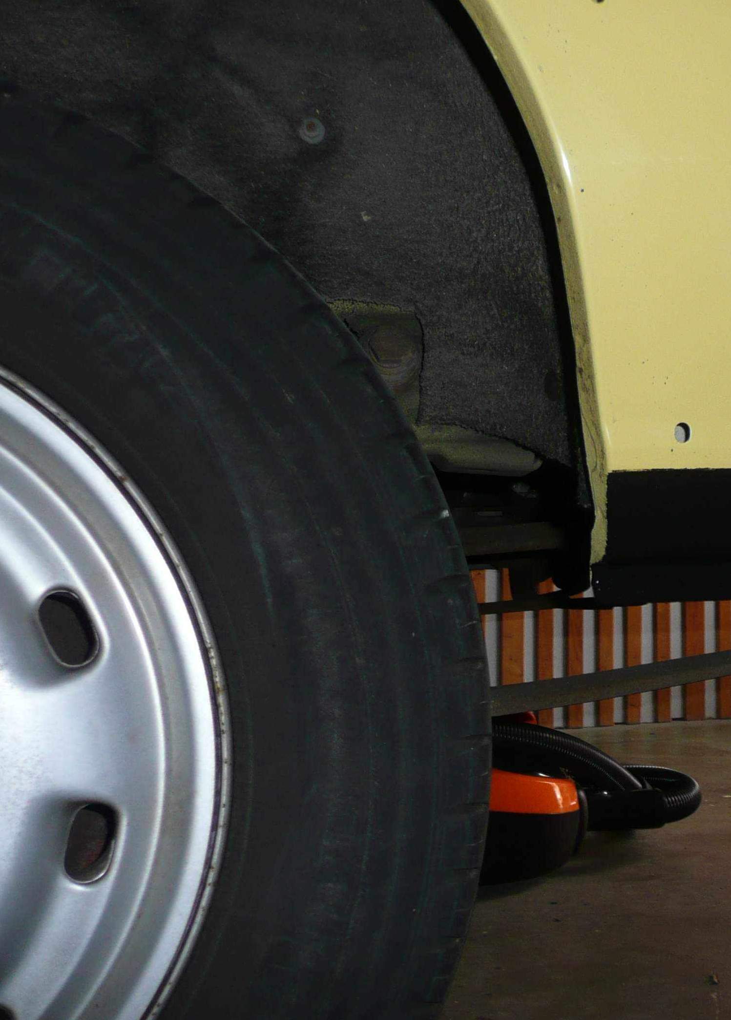

stepanČlen
... tady je to vidět líp ..
no u Octavie je to taky .... sem myslel, že je to už celkem běžný ??
stepanČlen

Me2dMe2dČlen
Je to běžné, jen to nikdo nevnímá, tak se všichni diví, už dobře 10 let to je na autech:^
jirkamdsČlen
Aha, to je ten lisovnej textilní odpad, tohle asi při výrobě levnější než lisovaný plast. Já myslel, že máte namysli něco jako tu plastovou chlupatou rohožku co mají některé kamiony...
Jirka, Jana, Zuzka 18, Luky15
PecaPecaČlen
Jasně, už vím co to je! Já myslel, že je něco nového, tohle je to samé co se dáv i do kufru v autě. Každopádně je to vytvarované na konkrétní podkolí. Chtělo by to něco čím by se to dalo zaměnit. Napdl mě obyčejný zýtěžový koberec, jenže ten naseje vodu a bude to mít 10 kg. Když ho dám z druhé strany tak zase nebude mít ten efekt utlumení odlétajících kamínků, ale něco vymyslím..... Zkuste někdo taky něco vymyslet a hodit to sem.
JInak Mercedes Sko to má i pod celou podlahou... Dne jsem se na to díval.

mr_antikmr_antikČlen
Tak Fábie to nemá, koukal jsem na to. Má v podběhu plastovej kryt. Monžá mezi tím plastem a plechem něco bude. VW Caddy to taky nemá.
Taky přemejšlim co tam dát, zátěžovej koberec by možná šel takovej ten nejlevnější, pouze slisovaný, bez mřížky. Jde docela i tvarovat. Otázkou je jak to přilepit.
PecaPecaČlen
Dneska jsem nad tím přemýšlel také, ten lisovanej koberec je hodně podobnej tomu co tam má být a měl by bt určenej i ven, používali jsme ho na závodech a když namokl rychle uschnul a moc se nenacucal. Mám zkušenosti s lepením koberců v dodávkách kde jsme izolovali stěny a pak je pokrývali zátěžákem, ale! tady je problém, že je to venku a v místě kde je hodně vody. Lepit by se mělo asi na nějaký terostat alespoň po celém okraji, ale tím, že podběhy jsou hodnětvarované tak si to dost dobře neumím představit. Koberec dží dobře na chemoprenu.
Možná by bylo ale, lepší to dát až nad podběh z druhé strany tam už na to takové nároky nebudou a můžeš tam dát i pogumovaný což bude mít ještě větší efekt. V obytňáku bývají zadní podběhy uvnitř obaleny materiálem jako je galapor ( karimatka ).
Asi to nechám až na jaro, teď už toho asi moc nestihnu, v zimě budu jezdit a na jaře ladit. Trochu už něco v hlavě mám, ale najít čas. Narvu to asi až na podběh směrem ke kastli tam to bude chráněný před vodou, kolem kola se bojím, že se to neudrží.

jirkamdsČlen
fabie to nemá na 100% teda 1. generace a Octavie I taky ne, to mě zmátlo :)
