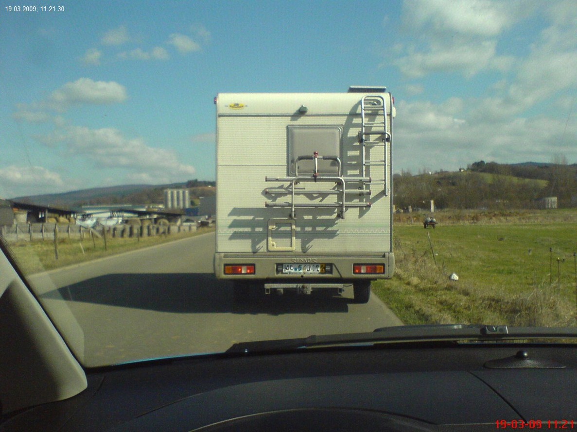

Taky mám obavy,sleduju pořád předpověď počasí,ale na nějakých 10-15°C (+)! to zatím nevypadá.Pokud by oprava nevyšla a musel by se celý zad.nárazník vyměnit,nevíte o dodavateli?Zkoušel jsem výrobce(Rimor),ale zatím bez úspěchu.
Cool + !u
severaci Připojili následující obrazek:
