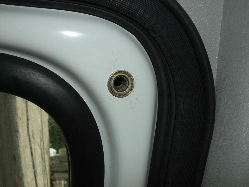

Nabízím spolehlivé zabezpečení předních dveří na vozidla Ducato, Boxer, Jumper včetně nýtovacích matek. Cena za 2 ks 680 ,- Kč + poštovné na dobírku. Objednat můžete na SZ

Postup montáže u člena Mirek a Jiřinka na vozidle Fiat Ducato - Frankia
K montáži jsou zapotřebí nýtovací kleště na matice.
Kdo bude mít zájem o zabezpečení, kleště budu mít s sebou na akci Šiklův mlýn.
