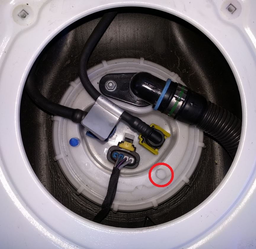

Mám Ducato 250 rok a kousek staré nádrž na cca 120l.
Bude tedy potřeba nádrž pro montáž jehly vyndat nebo to jde jinak?
dik
adalbertČlen
vitara napsal:
@vitara - Mám Ducato 250 rok a kousek staré nádrž na cca 120l.
dik
Použil jsem označený nálitek, viz foto. Po provrtání šlo prostrčit jehlu. Mám Planar 4kw a zatím funguje.

JozaJozaČlen
mám to taky tak, jenom jsem nechtěl vrtat aby mě nepadl bordel do nádrže, tak jsem to propíchl nahřátou jehlou asi natřikrát

Joza @ U Webasta máme speciální jehlu. Nemusí se demontovat čerpadlo (jehla jde utěsnit do víčka zezhora) a u jehly je v sadě vrták, který nedovolí, aby špony padaly dolů. Je teda fakt, že to je skoro za cenu číňana...
Upravil mb dne 14.02.2021 19:39, před 6 let
mbmbČlen
Vitara @ Pokud máš nad čerpadlem v podlaze víčko ( u Ducata je, ale píši obecně), nádrž dolů nemusí. Pokud koupíš speciální jehlu, nemusíš demontovat ani čerpadlo.
Jen připomínám - Jehlu dávat do víčka, NE do nádrže! Budete se asi smátGrin, ale kolik jich tak jezdí...Shock

Jehlu ještě nemám koupenou. kterou doporučíte moc místa na víčku není aby šla dobře utěsnit.
mbmbČlen
Do Ducata 2006- dáváme Webasto 1322645A
