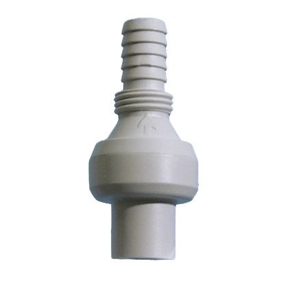

Ahoj, tak po třech letech doplňuji: dali jsme zpětný ventil na hadičku sání z nádrže....aby se nevracena voda zpět do nádrže, když je čerpadlo v klidu...a je po problému. Takže problém byl v tom, že samovolně se vracela voda zpět do nádrže s vodou, tím se pomalinku vyprazdňoval 5L bejlérek, co je součástí topení Truma Combi 6D. Pak, když jsme cokoliv stiskli nebo otevřeli baterii u umyvadla za účelem puštění vody, tak čerpadýlko sice makalo na plný pecky, ale vlastně doplňovalo vodu hlavně do bojléru...a tak proto ten prd tlak tekoucí vody jak v baterii (dřez nebo koupelna-to je jedno), ale taky byl prd tlak při oplachování/splachování WC. Od té doby, co zpětný ventil drží vodu v systému a voda nikam neutíká, bojler je celou dobu plný, tudíž při spuštění vody kdekoliv v autě (vodovodní baretie, WC), tak voda jede jak namydlenej blesk už od prvního okamžiku....a hlavně když pustím teplou vodu, tak už baterie nechrchlají vzduch a nečekám jak Pat&Mat, až laskavě doteče :-)...... hurá. Zpětný ventil na tu 12mm hadici za dvě stovky - a je klid......
Ale ten zpětný ventil tam musel být už před tím. Řešil jsem to také a problém byl právě v tom ventilu, který propouštěl a musel se vyměnit. (mám ponorné čerpadlo)
