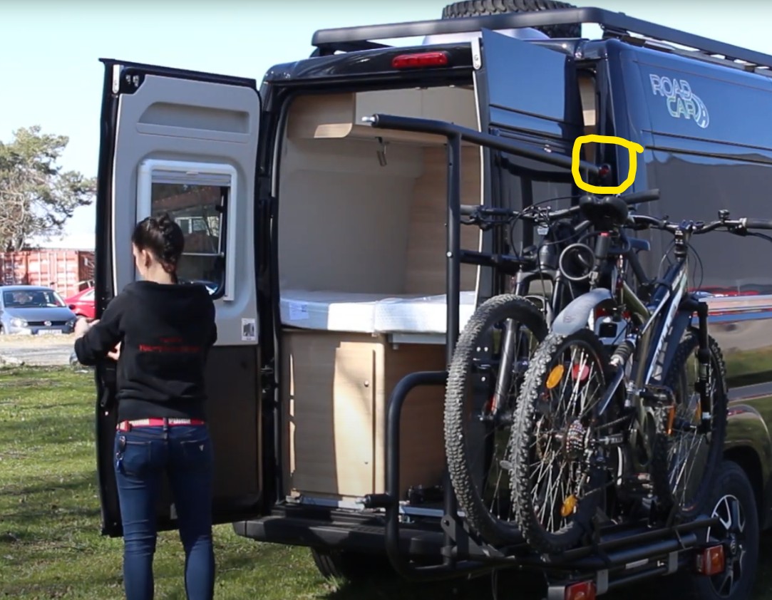

A Ty máš TZ takový, že je koule přidělaná na tý viditelný pakně(link 2) nebo že je vidět jenom koule(link1)
Ponka
Mám obě dvě možnosti a jen viditelná koule je o 3-4 cm výše, ale také dál od nárazníku 2-3 cm.

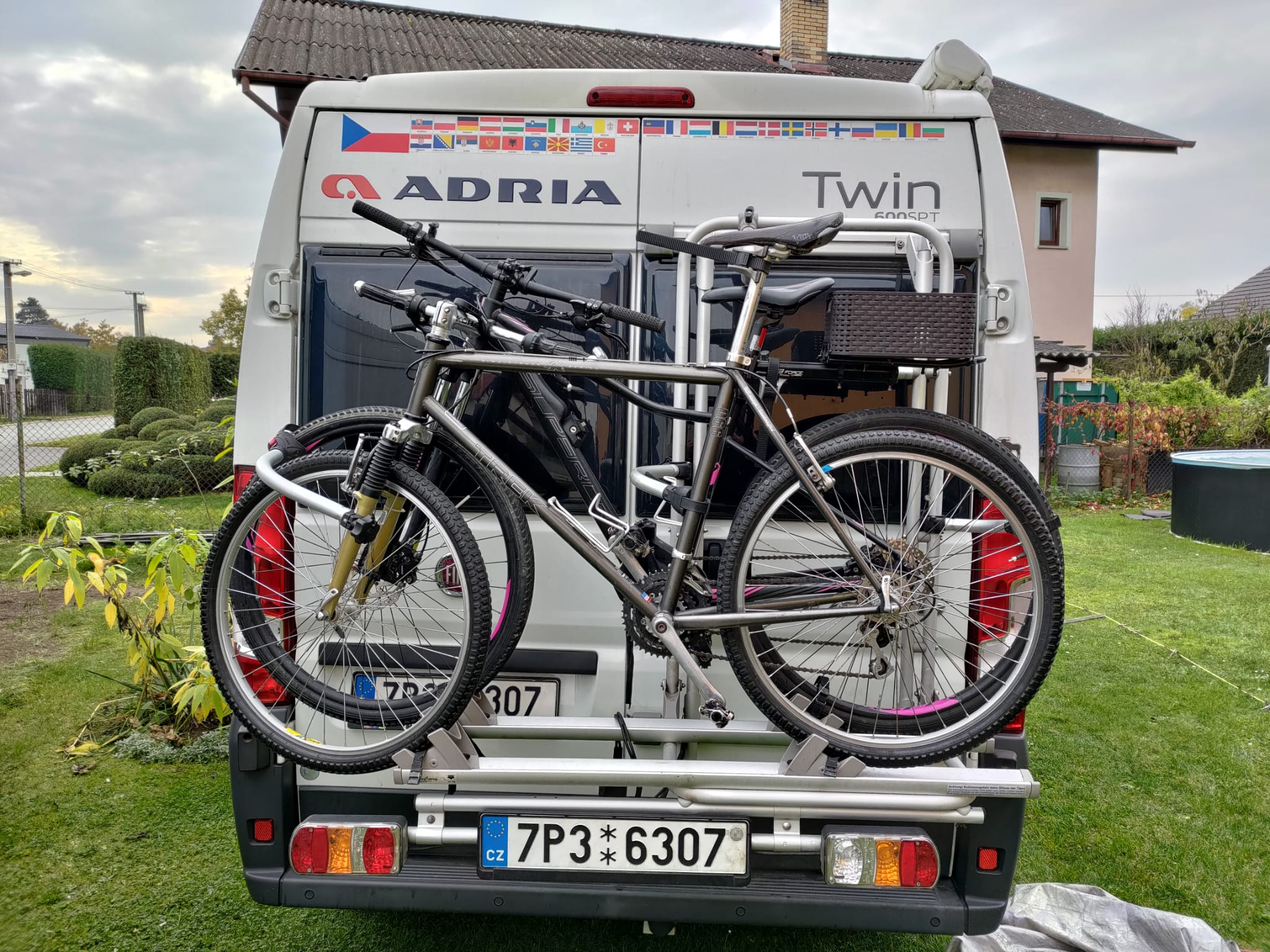

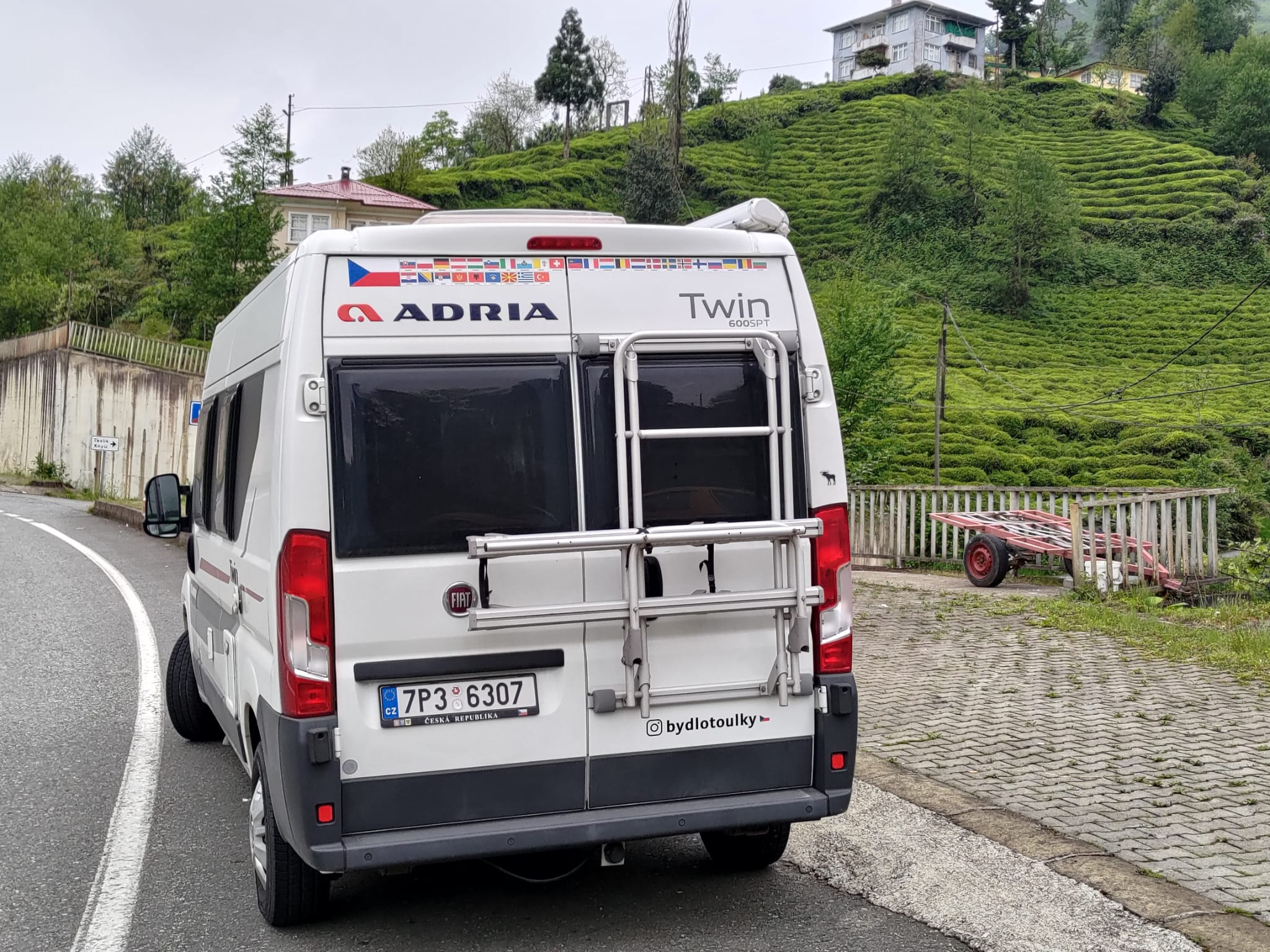

Máme nosič na zadních dveřích vestavby, když vezeme kola, přidám na nosič rampu se světly a RZ, nandám držáky a proto mohu mít kola co nejníže. Dobře se nandavají, těžiště je za jízdy nízko, a normálně jdou otevřít dveře.
Když jedem bez kol, rampu a držáky snadno sundám a lyžiny sklopím.
Za mě ideální a jednoduché.
www.winex.cz ...°bydlotoulky
