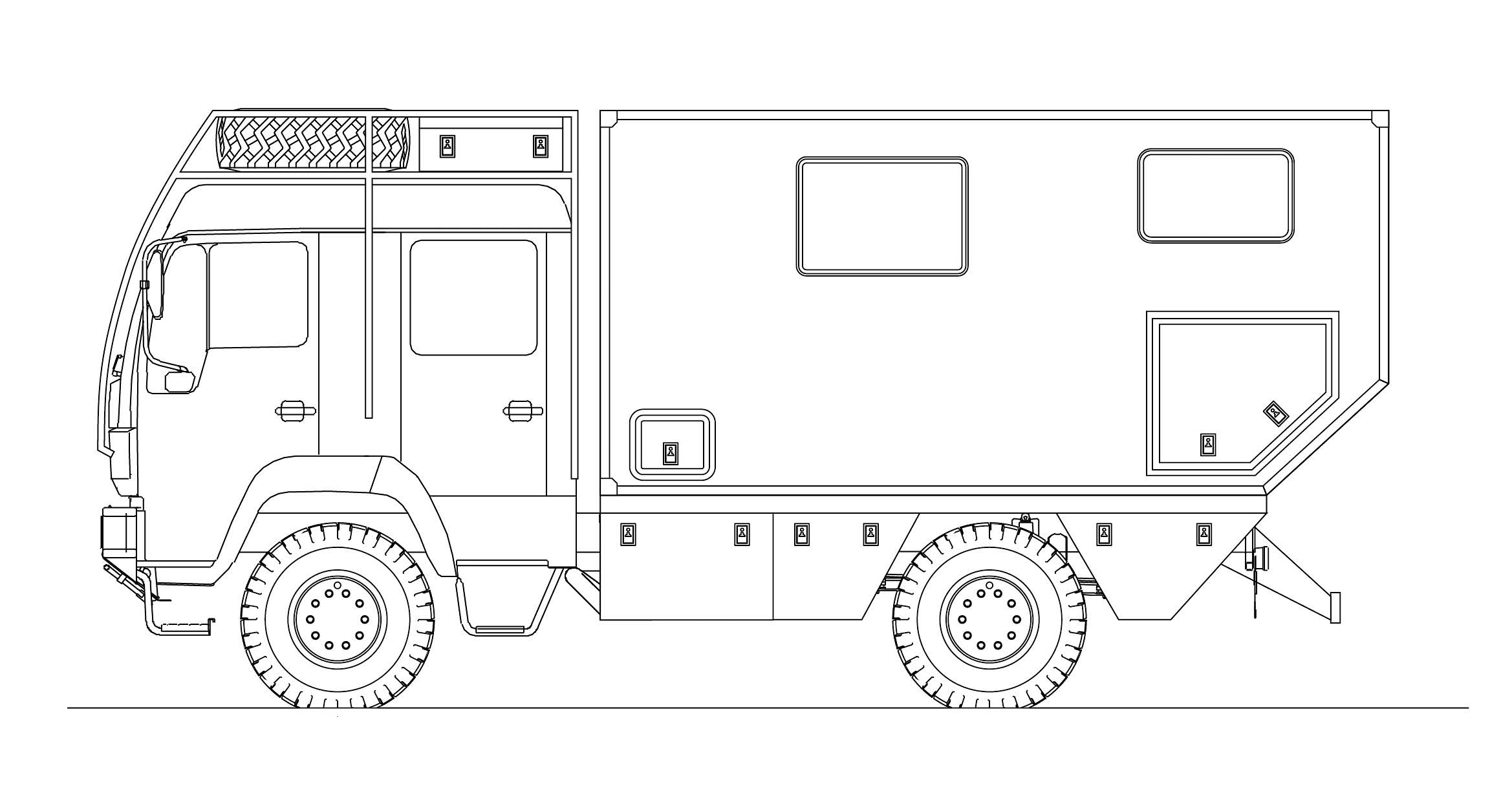

MysmallselfNováček
No, dost jsem toho nacestoval všude možně a pokaždé jsem se někam nedostal, protože auto nebylo do terénu. Takže volba padla na nějakou čtyřkolku a pro čtyři lidi. Chtěl jsem auto, které umožní být celý týden nezávislý na energii a vodě. Velké nádrže a baterka. Současně to bude po 7.5t, takže "levnej" provoz. :-)
Takhle bude vypadat.
Mysmallself Připojili následující obrazek:

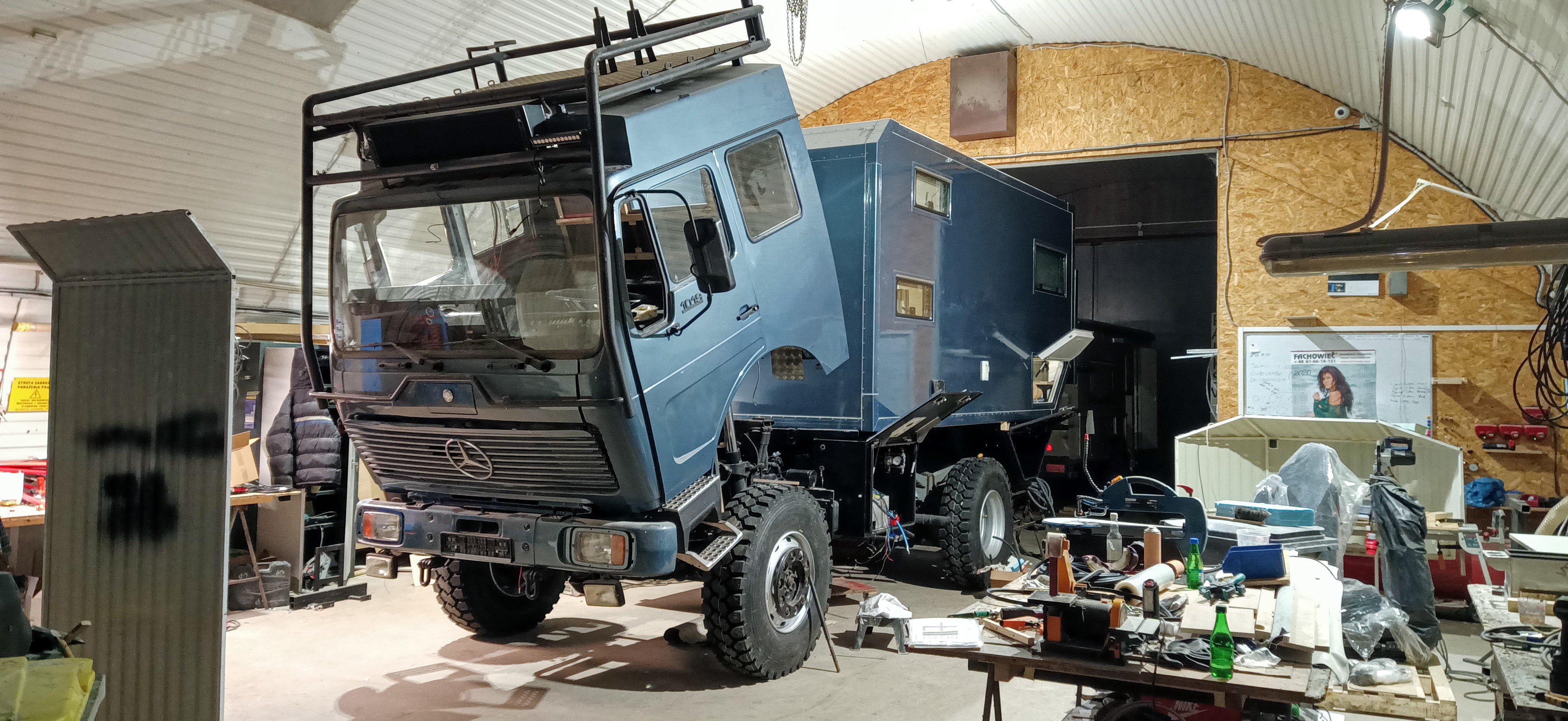

PalmosPalmosČlen
Kúpil som vyradené hasičské auto MB1019AF z Nemecka a postupne ho prerábam podľa mojich predstáv. 4x4, dvojitá kabína, sedenie 4+1, spanie 4+2, voda 360l, nafta 500+100l, baterky 880Ah, solár 1080Wp, bez plynu, snaha o mrazuodolnosť a dobrú brodivosť, snaha o čo najväčšiu nezávislosť. Tak uvidíme ako to dopadne v praxi.
Momentálne som, po roku stavby, v štádiu, že vnútri je ešte pracovný chaos, ale zvonku sa to už začína rysovať. Skúsim pripojiť foto.

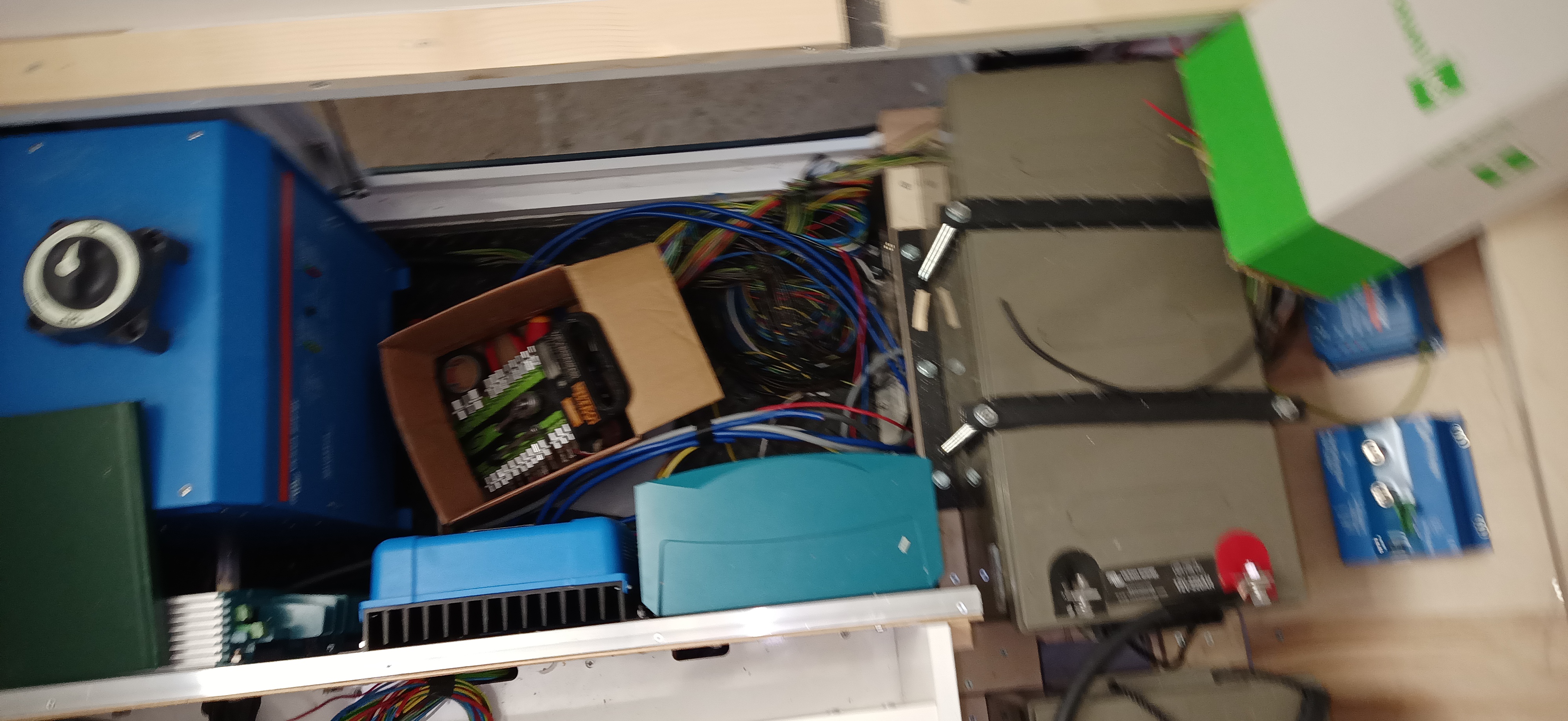

Palmos Připojili následující obrazek:
PalmosPalmosČlen
Hm, nejde mi vložiť viac ako jedna fotka Angry

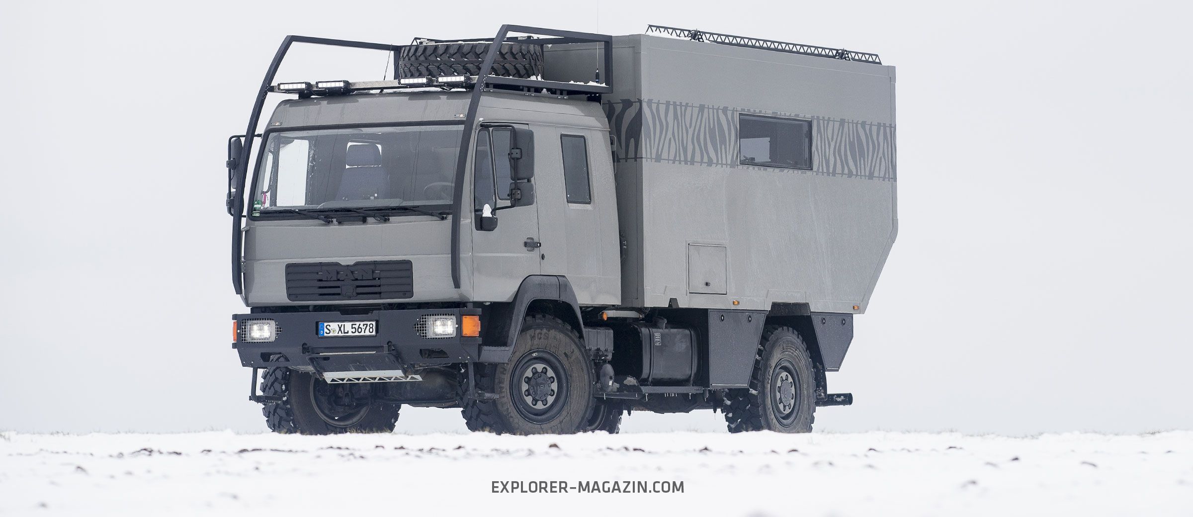

MysmallselfNováček
Moc pěkný. Tu tonáž chci kvůli levnějšímu provozu. V ČR je od letoška levný provoz na dálnicích pro auta do 7,5t. Praha - Brno to vychází asi na tak na 40centů, levnější trajekty - třeba na Island to už je opravdu rozdíl. Ale váhu jsem chtěl dolů i kvůli případnému vyprošťování. Pokud se na to nedostanu, tak se nic neděje, aspoň se zvýší doložnost. Auto v příloze je pod 7,5 a je o 50 cm delší. Tak to snad dopadne. :-)
Koukám, že ty už asi v létě vyrazíš. Kam plánuješ cesty?

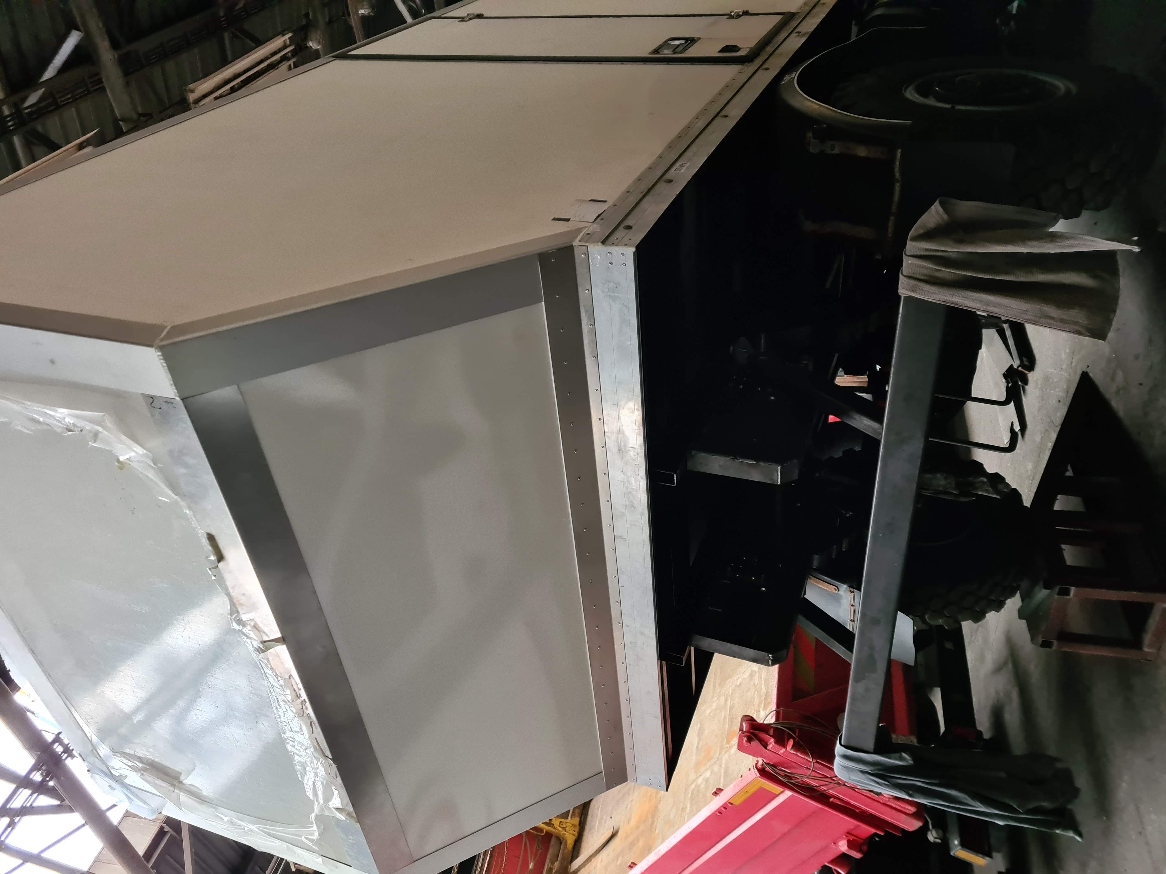

MysmallselfNováček
Můj MAN je 10 tuna. Je to jenom 4.6l 132 kW motor EURO 3 což moc není, ale po rovince udělá přes 100km/h. Super je, že se dá odpojit pření náprava a je to dvojkolka (skoro :-)). Pro terén je tam redukce a uzávěry na oba diferáky.
Destinace máme asi stejné. Maroko, Balkán, Island, Norsko a později i ta Asie. Chci to ale i na víkendovky. Podnikáme z domu a tak chci často vypadnout někam za město. A pokud se to povede, tak podnikat z auta. Firmu už buduju tak, aby to šlo. :-)
Boudu už mám připravenou - koupil jsem starý mrazák, nechal ho u násvbářů zkrátit a zkosit, dodělat výkyvnej rám a protáhnout nárazník. Nábytek si budu dělat sám. Elekriku dělá jeden maník co se na to specializuje. Budu mít jen jeden lehkej solár a nabíjení LiFePo 720Ah baterky je přes druhej alternátor u motoru. Jinak topení a voda je na naftu a vaření na plyn.
V příloze je bouda už hotová.
