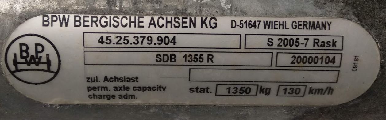

Mám karavan 80km/h, ale jezdím 95km/h, aby mě nepředjížděli náklaďáci. Náprava je na 135km/h, ale při dovozu tam byly pneumatiky do osmdesáti. Jízda s nimi byla nic moc (stará ztvrdlá guma). Dal jsem nové na vyšší rychlost a můžu jet i rychleji. Bohužel s tím i značně stoupá spotřeba a vše víc trpí.

@drevokocur
Sekl jsem se, je to 130km/h. Je to napsané na štítku na nápravě.

drevokocurČlen
Přidáno před 7 let
ziky napsal:
@ziky - @drevokocur
co to prosim te znamena ze mas podvozek na 130? To existuje zvlast maximalka pro podvozek a zvlast pro kastli? Jakoze podvozek je asi univerzalni (predpokladam) a ten se instaluje do ruznych karavanu, ano? Pak je ale i tak pro tebe smerodatka maximalka celeho karavanu. Chapu to spravne?

Jediný konečný co existuje je maximálka zapsaná v TP a vylepena na karavanu. U mě je to 80km/h, a nedodržuji ji, když vím, že si mohu dovolit jet rychleji. Ale tím štítkem na nápravě s limitem 130km/h chci říct, že je jedno jestli náprava má či nemá tlumiče, jak se řešilo výše, ale že náprava je vyrobena na předepsanou rychlost a váhu na ni uvedenou. Jak píší kolegové, tak je možné udělat změnu maximální rychlosti do které vstupuje více věcí (limit nápravy, pneumatik,..). Rozhodně nemusíš mít strach, že by tě někde kde můžeš jet rychleji změřili. Radar je nastaven na vyšší rychlost než je na daném úseku povolena maximální rychlost osobních vozidel bez přívěsu. A to o minimálně toleranční pole radaru plus efektivita co policajt chce ještě řešit.
